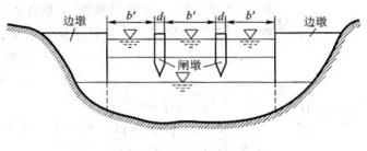

但在实际工程中,实用堰常由闸墩及边墩 分隔成为数个等宽的堰孔,如下图所示。此时,公式中的 b=nb’,其 中 :n 为堰孔数;b '为一个堰孔的净宽。当仅有边墩而无闸墩存在时 n=1,b=b'。
由于边墩或闸墩存在,水流流经堰孔时,流线发生侧向收缩,减小了溢流宽 度,增加了局部水头损失。故同样条件下有侧收缩(即有边墩或闸墩存在),堰的 流量较无侧收缩堰的流量为小。通常在公式的右端乘一个系数 ε? ,以考虑侧 收缩对流量的影响, ε?即为侧收缩系数,其值小于1.0。此外,实用堰在应用中还可能出现下游水位过高或下游堰高较小,导致过水 能力减小,即形成所谓淹没出流的情况。这时也是在公式的右端乘上一个淹 没系数σs 来表示淹没的影响,其值也小于1.0。所以计算实用堰的公式应为:

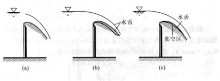

如果曲线 BC 作成与同样条件下薄壁堰自由出流的水舌下缘相吻合的形 状,则水流将紧贴堰面下泄,水舌基本上不受堰面形状的影响,堰面压强应为大 气压强(见下图a)。 如果堰面曲线突出于水舌下缘,如下图b所示,
则堰面将顶托水流,水舌不能保持原有的形状,堰面压强应大于大气压强;堰前总水头中 的一部分势能将转换成压能,使转换成水舌动能的有效水头减小,过水能力就会 降低。反之,若堰面低于水舌下缘,溢流水舌将脱离堰顶表面,脱离处空气被水舌带走,堰面形成局部负压区(见图8.9c); 堰顶附近负压区的存在,等于加大了 作用水头,过水能力将增大。但是,堰面过大的负压将会形成空蚀破坏和水舌颤 动。所以,理想的剖面形状应使堰面曲线与薄壁堰水舌下缘吻合。这样既不产 生负压,又有比较大的过水能力。但实际上由于堰面的粗糙度不可避免地对水 舌发生影响,再加上上游水头及水舌形状不会绝对稳定,所以实际采用的剖面形 状都是按薄壁堰水舌下缘曲线稍加修改而成。
