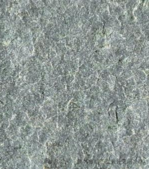

福建青石: 产自中国福建多用于室外汀步、桌凳、石雕。
△福建青石

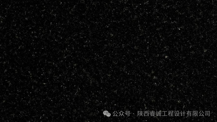

中国黑: 产自中国内地,结构致密,抗压强度高;具有很好的耐水和耐磨性能;纹理自然、质感厚重、庄严雄伟的艺术果。主要用于室内装修,如墙面、地板等;室外装修,如公园、广场等。
△中国黑

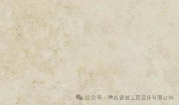

7.市面上常用的石灰石
凯撒灰:产自中国云南耐磨、防刮、纹理多变、吸水、抗污适用于客厅,餐厅,卧室,阳台,室内地面、墙面。
△ 凯撒灰
古堡灰: 产自中国福建高档暖灰色大理石,材质细腻,光度好,纹路清晰耐 磨、防刮、纹理多变、吸水、适用于室内外地面、墙面、台面板等。
△古堡灰
金摩卡: 产自菲律宾该矿材较硬,耐磨光度好、其物理属性较稳定,因其颜色纹理等属比较张扬,放一般不会大面积的用于一个区,适用于做波打及一些分格带及门套、服务台以及异型材。
△金摩卡
黑金花: 产自中国安徽、云南、山东、河北、广西等地。底色黑,花纹金黄色,细纹,光度好。高贵、雅典,是所有大理石中的王者。室内高档装饰:主要应用于室内墙面和地面的装饰,在室内装修中,还常应用于电视机台面、窗台、门套、石柱、壁炉等。
△黑金花
葡萄牙米黄: 质地硬实,不易受损,纹理细致高雅,极低吸水率,不易受污染,适合各类大中型外装幕墙工程装修,内铺置在酒店大堂,墙面,地面,台面等特别显得高贵优雅,是一款难得一见的石材精品。整体颜色呈现米色偏白。
△葡萄牙米黄

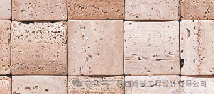

四、洞石
Travertine
1.材料简介
洞石,学名石灰华,由于表面常有许多孔隙,所以通常人们称之为洞石。天然洞石纹理清晰,有温和丰富的质感,源自天然却超越天然,是不可多得的建筑室内外高档装饰石材。
2.常用参数
洞石的孔洞不宜过密,直径不宜大于3mm,更不应有通透的孔洞。吸水率不宜大于6%,加涂防水面层后不宜大于1%。冻融系数不宜小于0.8,不得小于0.6。洞石强度低,板材的石村不宜过大,一般应控制在1.0 m2以内。
3.价格区间
好的洞石国内相对较少,主要依赖国外进口。好的洞石资源日益稀缺,价格较高。以30mm厚罗马洞石为例,市场大致价格在600~700元/m2。
4.设计注意事项
洞石是沉积岩,强度低,吸水率高,耐候性差,本不是石材幕墙面板的理想用材。但是洞石独有的质感、颜色和风格,使得建筑师又很喜欢将它们用作石材幕墙。因此,如何挑选洞石石材面板及最大限度地保证安全,就是一个很重要的问题。石板不应有裂缝,也不能折断,不得将断裂的石板胶粘后上墙。洞石板不应夹杂软弱的条纹和软弱的矿脉。用于幕墙的洞石每批都应进行抗弯强度试验,其试验值应符合国家行业规范要求。
5.产品性能
洞石的岩性均一,质地软,非常易于开采加工,密度又轻,易于运输,是一种用途很广的建筑石材。
洞石具有良好的加工性、隔音性和隔热性,可深加工应用。
洞石质地细密,加工适应性高,硬度小,融科雕刻,适合用作雕刻用材和异型用材。
洞石的颜色丰富,纹理独特,更有特殊的孔洞结构,有着良好的装饰性能。
6.产品分类
7.产品表面工艺
为了保持洞石原有质感及纹理,一般分为抛光面、亚光面和自然面,不做过多加工处理。 运用在室内时,一般为抛光面居多,表面空洞会用胶水填充,防止进尘。 建筑外立面运用较少,原因: 1.价格高,2表面空洞不方便清洁

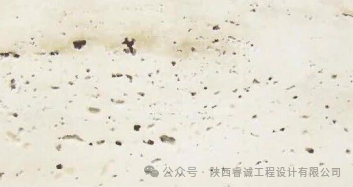

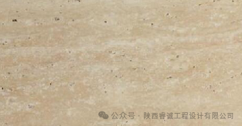

8.市面上常用的洞石
米白洞石: 产自伊朗其底色白色,灰白色纹理,色泽清淡柔和,具有硬度高,表面线条均匀,变化小等特点,是洞石中的上品。其颜色高贵、天然,纹理匀称,可塑性强,不易留下刮痕、不氧化、不变 色、无福射、易清洁。它的颜色不刺眼,阳光照上去的时候,从洞石呈现出来的古生物化石形成自然图案,非常适用。
△米白洞石
米黄洞石: 产自土耳其蕴飘渺的纹理,尽显细腻柔和,给人清爽自然的感觉。其生态环保、材质优异、纹理美观的特点,可作为板材装饰或家居台面。大量运用于别野小区外墙,酒店写字楼地面。
△米黄洞石
