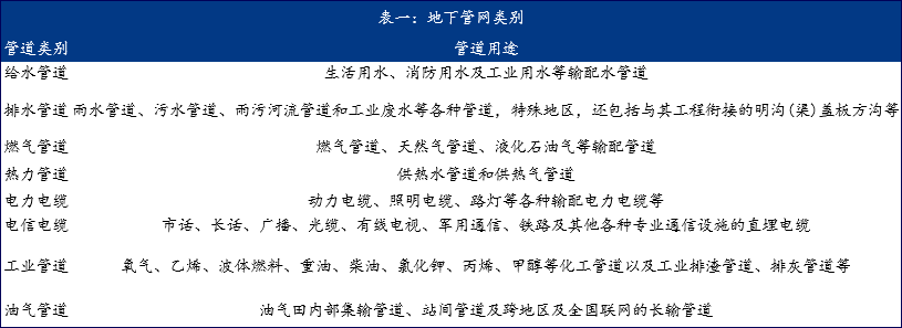

地下管网是埋设在地下管道的总称,用途广泛。作为一种用途广泛的输送装置,管网广泛应用于市政工程和各种工业装置中,在国民经济和国防建设中发挥着不可或缺的作用。按照管道的应用场景来划分,市政管道主要包括供水管道、排水管道、燃气管道、热力管道以及电力、电信电缆等六大类,是城市建设的重要基础设施。除市政管道以外,工业管道和油气管道也是当前地下管线工程当中的重要组成部分。
表1:地下管网类别
资料来源:我的钢铁网

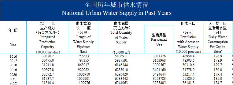

1、2016年至2022年供水管网长度情况
2016年国内供水管网长度为75.66万公里,2022年国内管网长度为110万公里。7年共增长34.64万公里,增幅高达45.78%,年均增长管道长度约5万公里,年均增幅6.54%。截至2022年城市供水管道长度排名,第一名为广东省15万公里,第二名为江苏省13万公里,第三名为浙江省10.5万公里。
表2:全国历年城市供水情况
数据来源:中华人民共和国住房和城乡建设 部

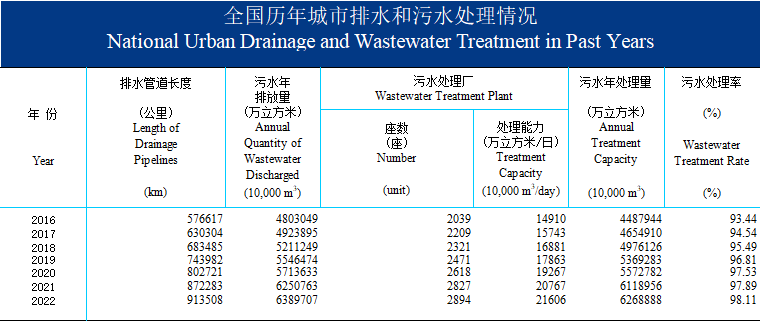

2、2016年至2022年排水管网长度情况
2016年,国内排水管网长度为57.66万公里;2022年国内排水管网长度91.35万公里。7年共增长33.69万公里,增幅高达58.43%,年均增长管道长度约4.81万公里,年均增幅8.35%。截至2022年城市供水管道长度排名,第一名为广东省14万公里,第二名为江苏省9.4万公里,第三名为山东省7.5万公里。
表3:全国历年城市排水和污水处理情况
数据来源:中华人民共和国住房和城乡建设部

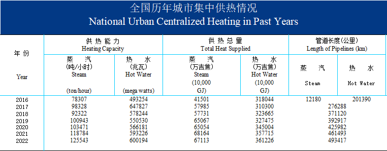

3、2016年至2022年供热管网长度情况
2016年,国内供热管网长度为20.14万公里;2022年国内供热管网长度49.34万公里。7年共增长29.2万公里,增幅高达144.99%,年均增长管道长度约4.17万公里,年均增幅20.71%。截至2022年城市供热管道长度排名,第一名为山东省9.7万公里,第二名为北京市6.82万公里,第三名为辽宁省6.8万公里。
表4:全国历年城市集中供热情况

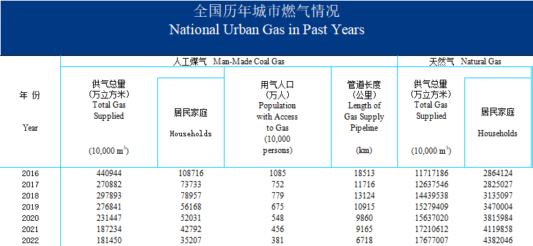

4、2016年至2022年燃气管网长度情况
2016年,国内燃气管网长度为55.10万公里;2022年国内供气管网长度98.04万公里。7年共增长42.94万公里,增幅高达85.71% ,年均增长管道长度约6.13万公里,年均增幅12.24%。截至2022年城市燃气管道长度排名,第一名为江苏省11.5万公里,第二名为山东省8.3万公里,第三名为四川省7.7万公里。
表5:全国历年城市燃气情况

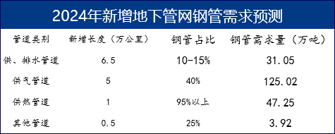

2024年新增地下管网对钢管需求核算
随着工业化、城市化进程逐步进入高质量发展阶段,我国城市地下空间的开发、利用从高速增长阶段转向高质量发展阶段,增速比例有所放缓。地下管网年均增长超15万公里转向年均增长约10万-12万公里左右,增幅约为10%左右。新建管网方面,预计2024年市政管网的建设长度在12万公里左右。总投资在3000亿元-5000亿元。钢管占比约为15%-25%, 因此初步估算,2024年钢管需求180万-260万吨。
据住建部此前对部分城市管网的不完全统计,在供、排水管道中的应用情况来看,主要使用球墨铸铁管、钢管、PCCP和PVC管、PE(聚乙烯)管等4种管材,预计新增长度约为6.5万公里,其中钢管长度占比约为15%左右,预计钢管长度约为1万公里,约重为31.05万吨。
在供气管道上,城市天然气管道用管材目前主要有钢管和PE管,按2022年城市输气管长度5万公里来测算,则所需钢管长度为2万公里。约重为125.02万吨在供热管道上,多年实践证明,过去供热管道采用的灰铸铁管因密封性不强很容易导致泄漏,选用钢管占比较高。 据测算,2022年供热管道用钢管长度预计约为1.5万公里。约重为47.25万吨。
表6:2024年新增地下管网钢管需求预测
数据来源:钢联数据

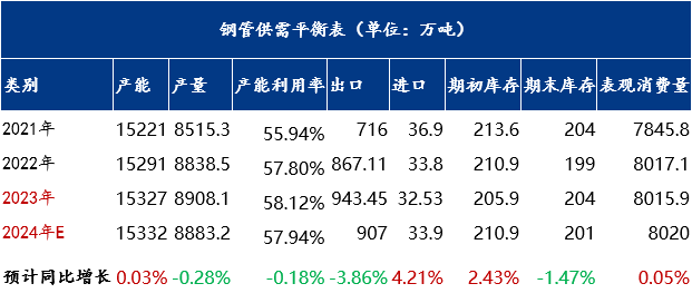

2023年全国钢管需求呈现一定小幅下降,主要是受到地产拖累以及内需表现不及预期,钢铁行业整体受到一定影响。 根据Mysteel预测,2024年预计焊管表观消费量约为5802万吨,无缝钢管表观消费约为2485万吨,合计表观消费约为8020万吨,同比基本持平。 但钢结构、设备更新、管网改造等领域用管需求或有亮点,其中2024年地下管网新增与更新或能带动钢管需求量约为259.49-285.62万吨,同比增长超过30%,其中地下管网更新与改造占比钢管总需求的3.23%-3.56%。
表7:钢管供需平衡表(单位:万吨)
数据来源:钢联数据
