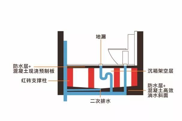

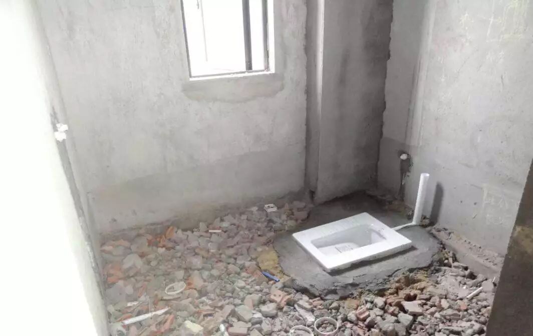

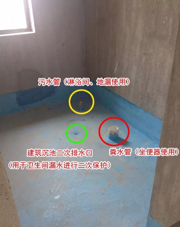

沉箱又叫沉池、沉箱一般出现在房屋卫生间位置,即下沉式卫生间。指在主体建造时将卫生间结构层局部或整体下沉一定高度(低于相应楼面350mm至400mm),以使卫生间的水平排水管道埋入其中,装修后采用轻质材料回填或预制板架空完成,在建筑施工规范里要求沉箱底部预留有建筑二次排水孔、用作卫生间渗漏时排水使用。
1、沉箱的主要作用:
沉箱在建筑结构中的出现、主要为排水管、排污管的安装预留空间。
2、装修时沉箱有两种回填方法:

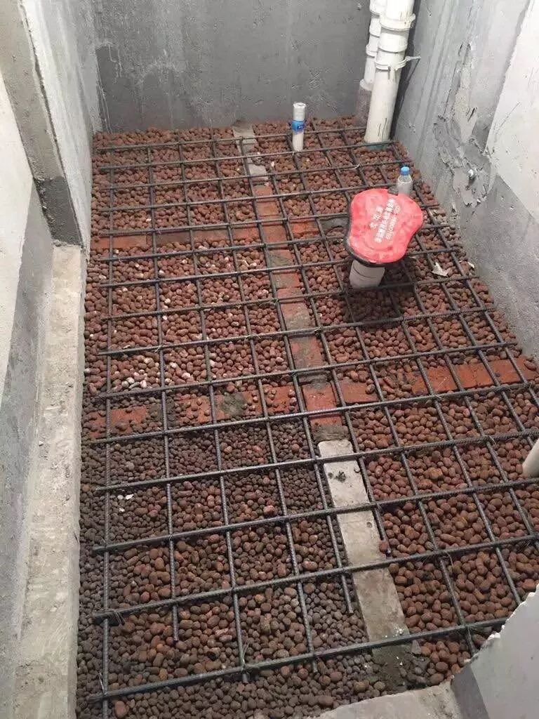

架空回填与轻质陶粒回填。切记使用垃圾淤泥进行回填、因为使用淤泥回填会加重楼层板的荷载、在施工规范里是勒令禁止的。

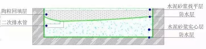

▼轻质陶粒回填如下图所示

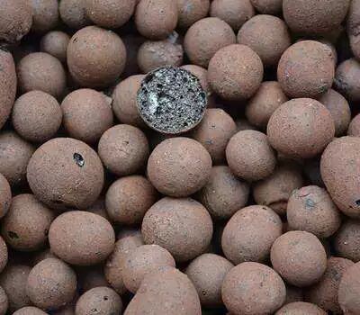

陶粒本身为轻质材料,一般用于家庭卫生间回填。

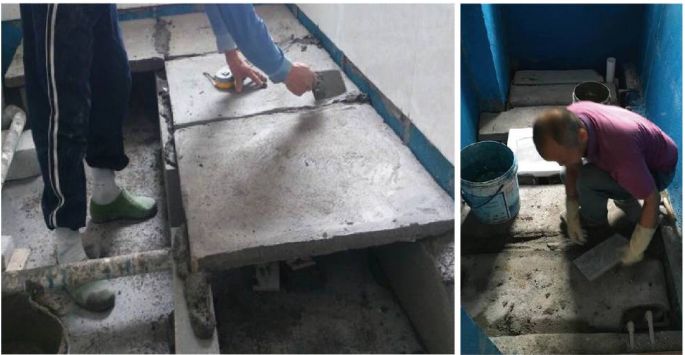

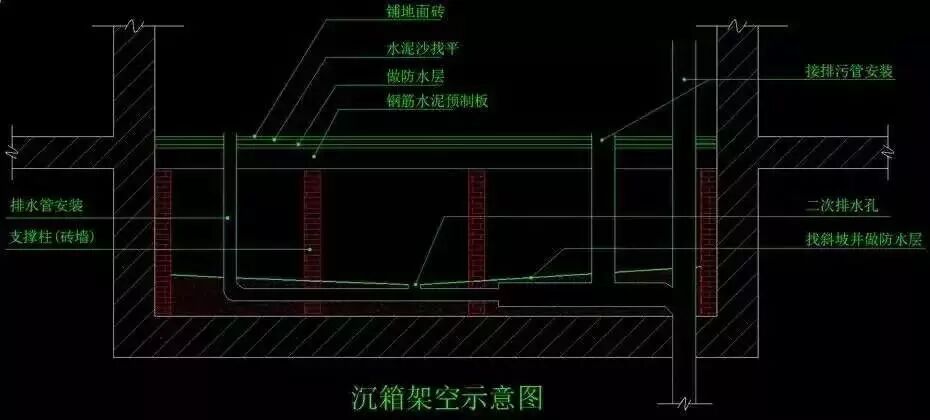

▼架空回填如下图所示

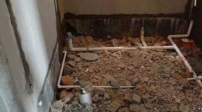

▼垃圾回填如下图所示
现在很多工人为一己私利,偷偷将垃圾作为沉箱回填物。

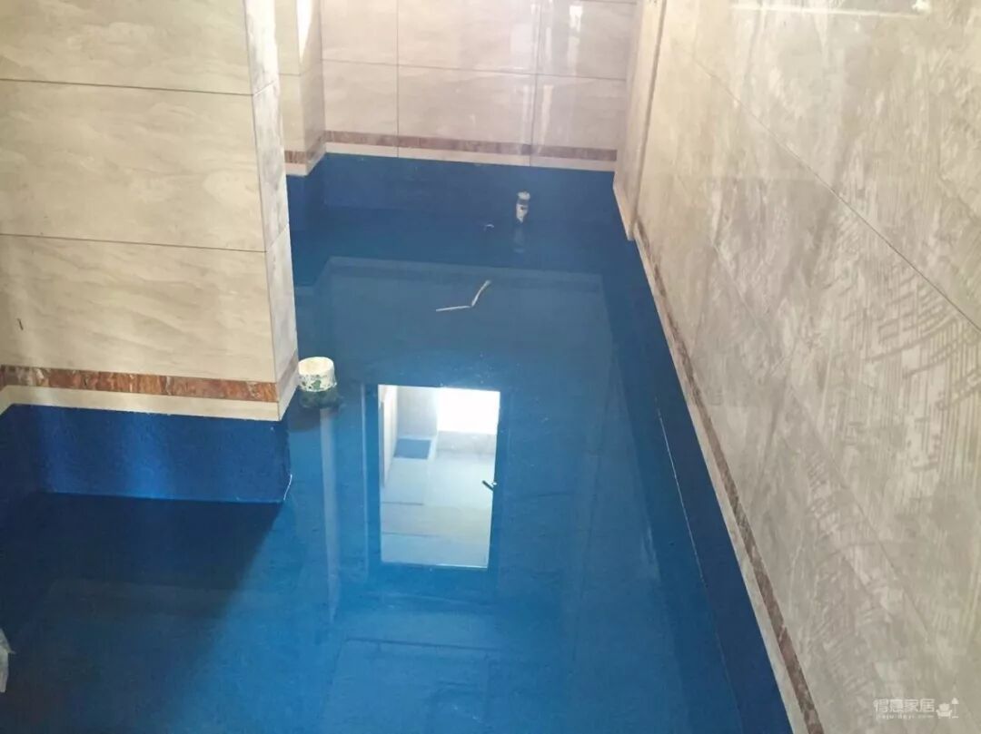

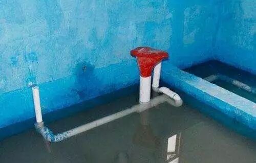

3、注意事项:在收楼之际,华建君(华建环境设计研究所),建议业主们可以对卫生间沉池进行泡水闭水试验2-3天,检查是否漏水。二次装修给排水管安装完成还需要进行防水施工处理。沉池还需要再进行防水泡水测试,完成后方可回填。

卫生间预埋水管较多,而淋浴间内每天会排出大量的洗澡水,如面层防水层受压或时间长出现破坏,污水将会经地面渗透到卫生间沉池的底部,而这些水将会经过原建筑预留的二次排水口排出,避免渗漏到下层住户天花中,是防水的最好保护。
