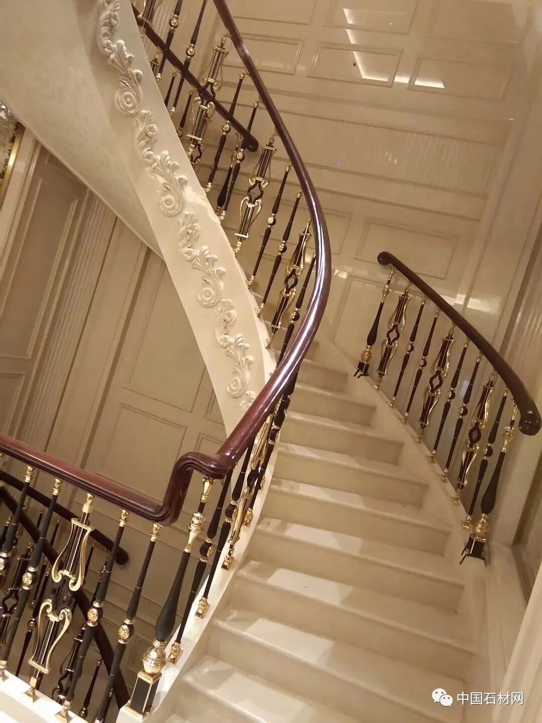

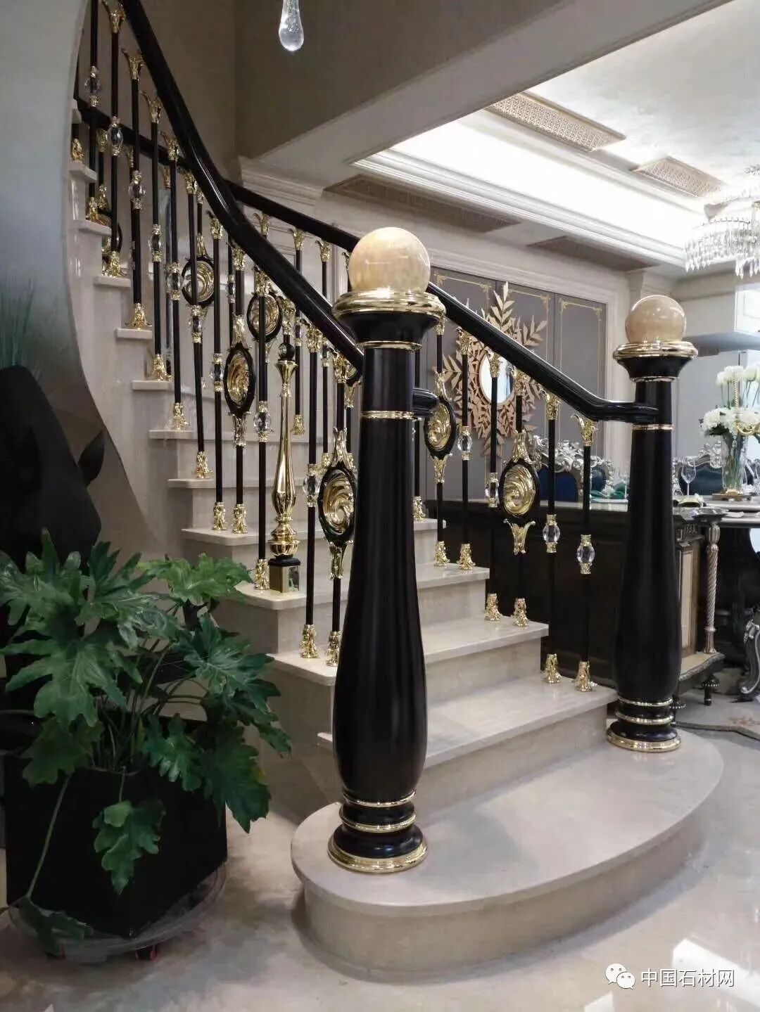

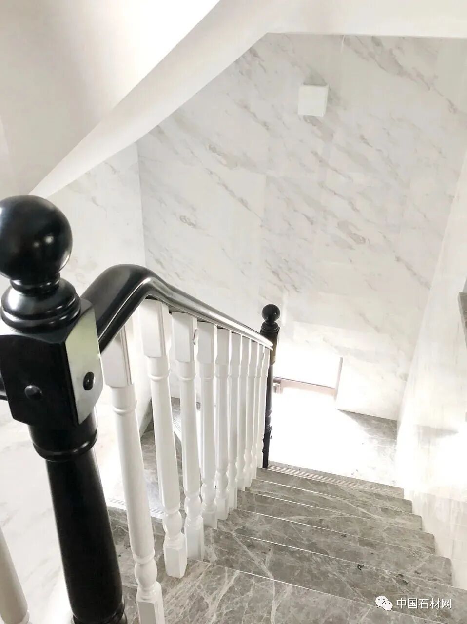

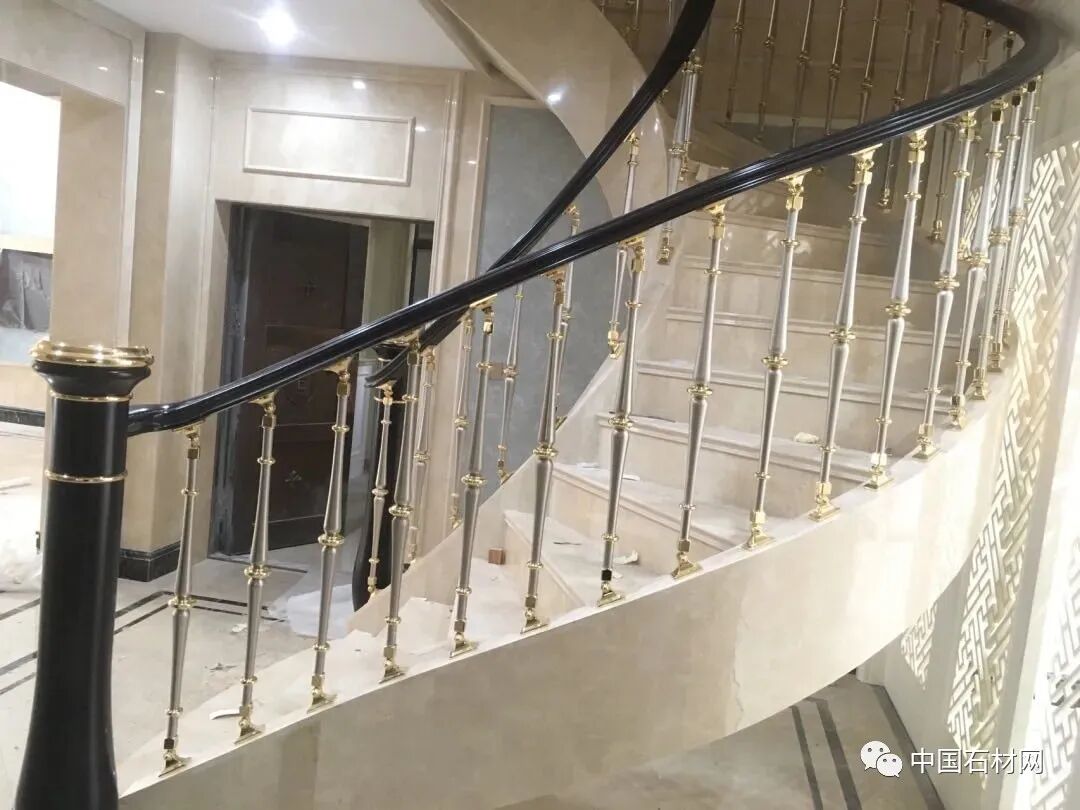

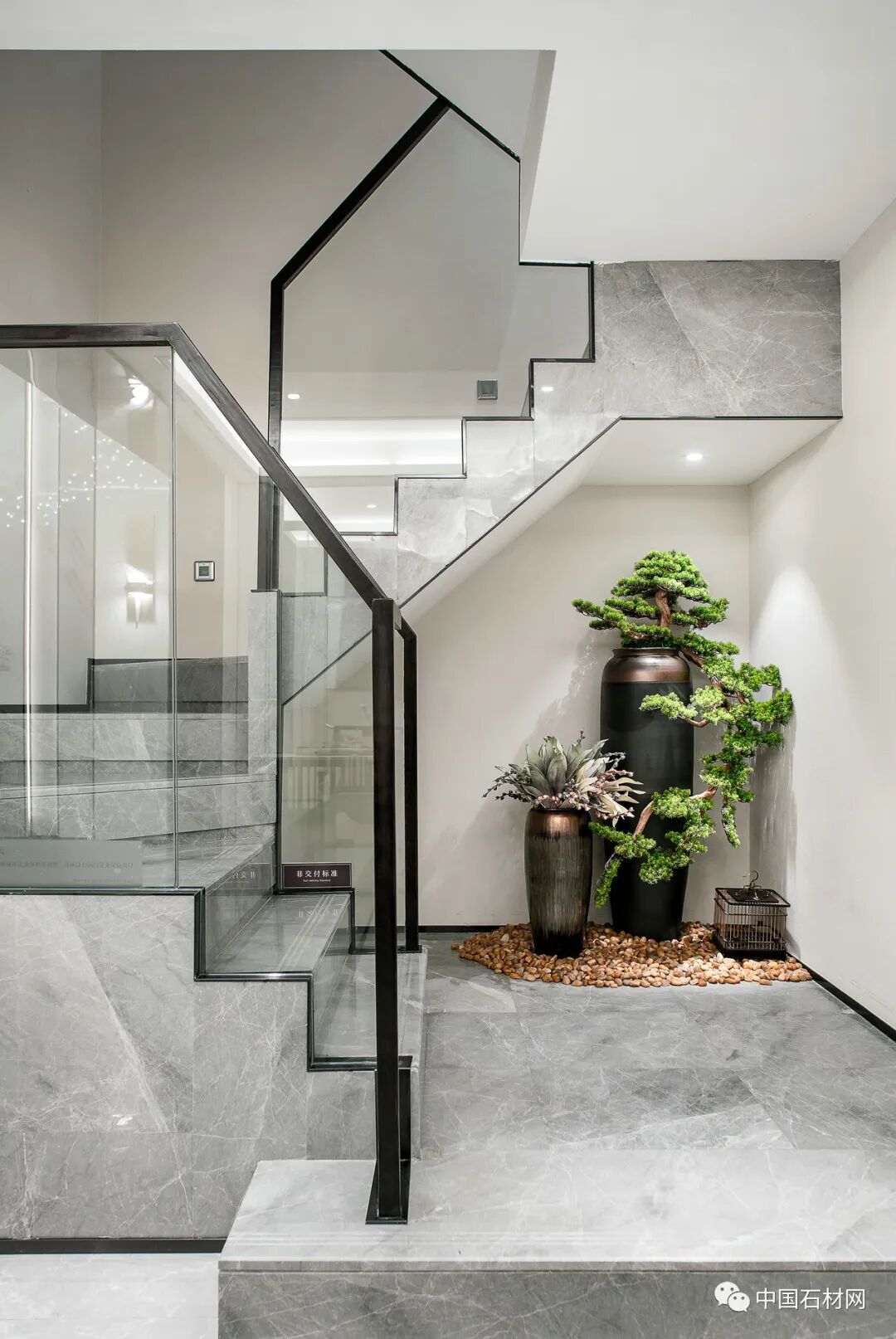

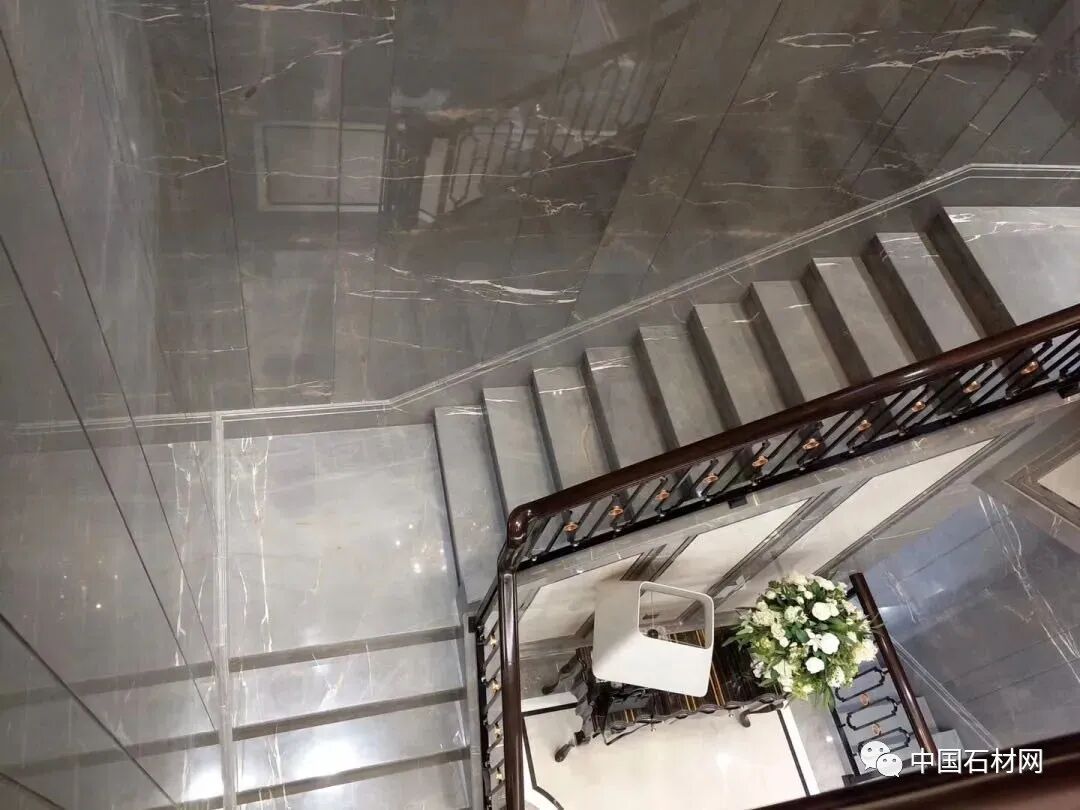

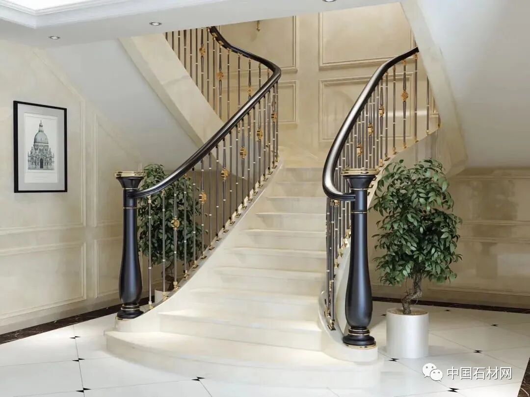

石材楼梯是别墅大宅家装中不可缺少的重要组成部分。石材楼梯不仅起着装饰的作用,更为重要的是其耐用性,大理石便成为其最佳的选择材料。

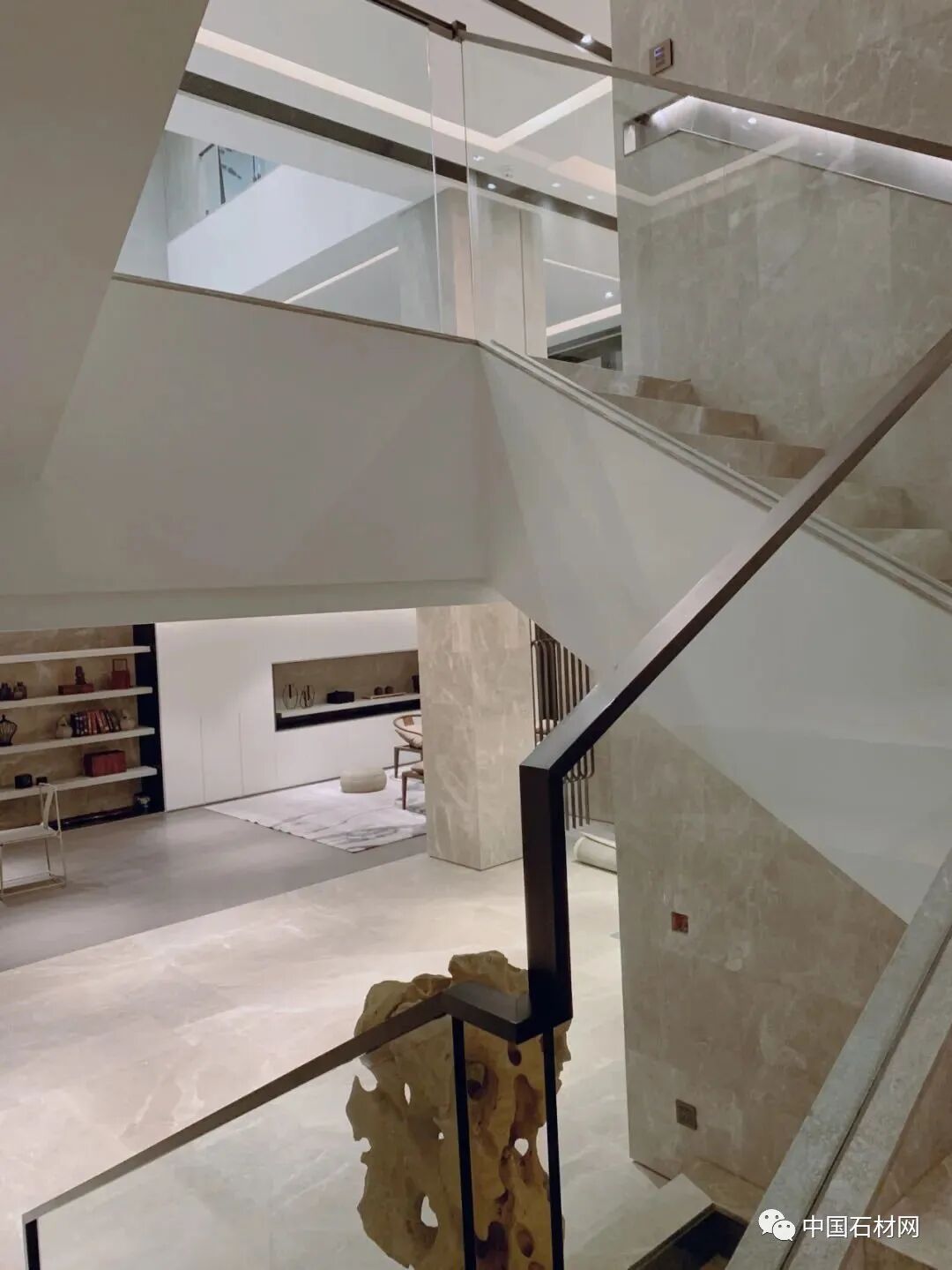

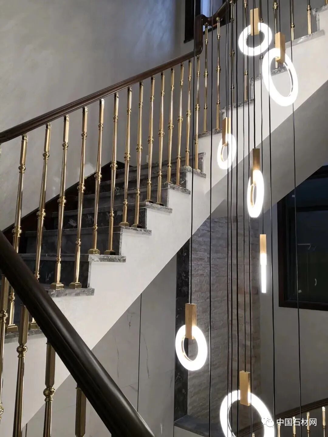

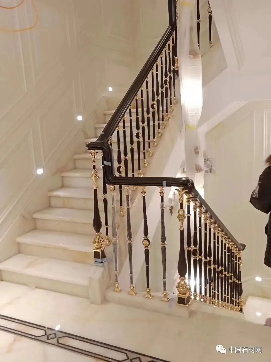

通常室内楼梯踏步与铁艺扶手、木制品扶手、玻璃栏板相结合使用,以避免室内装饰感觉过于硬朗。室外楼梯踏步,通常与扶手、栏杆采用相同石材制作,比如入户门栏杆踏步扶手等。

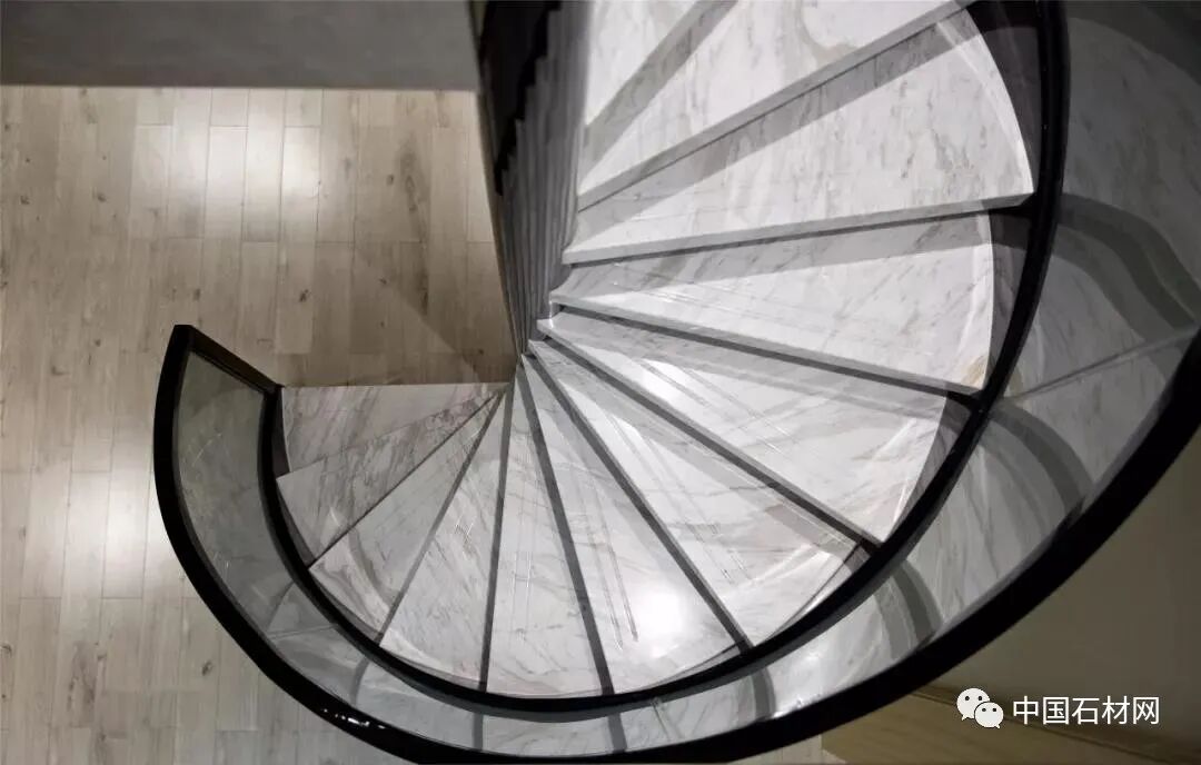

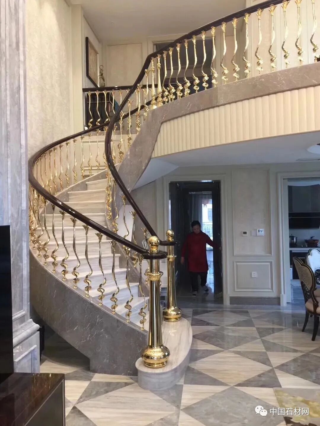

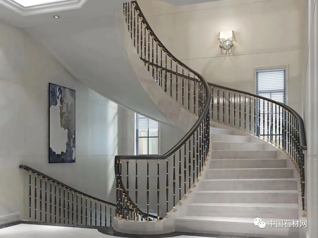

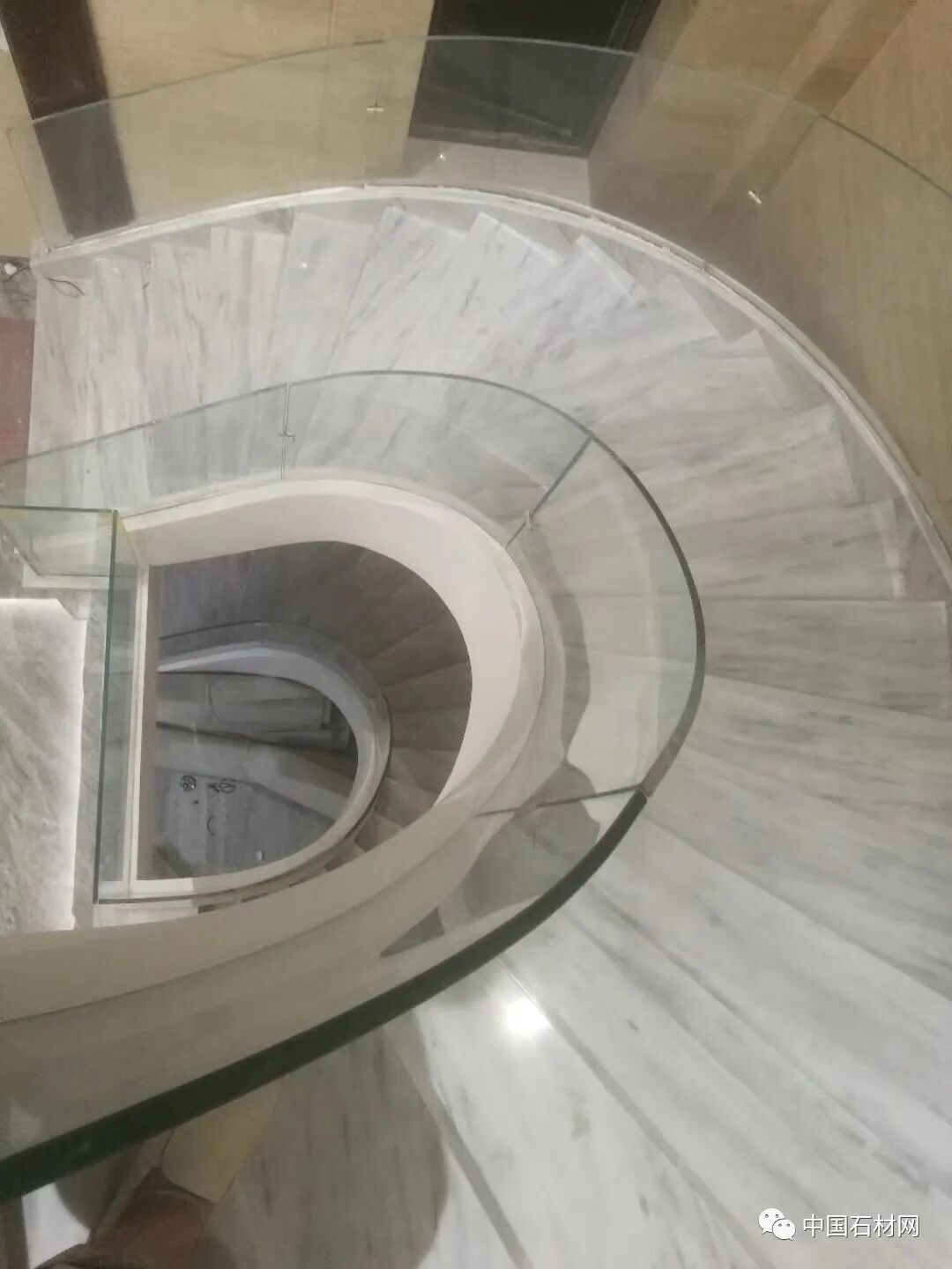

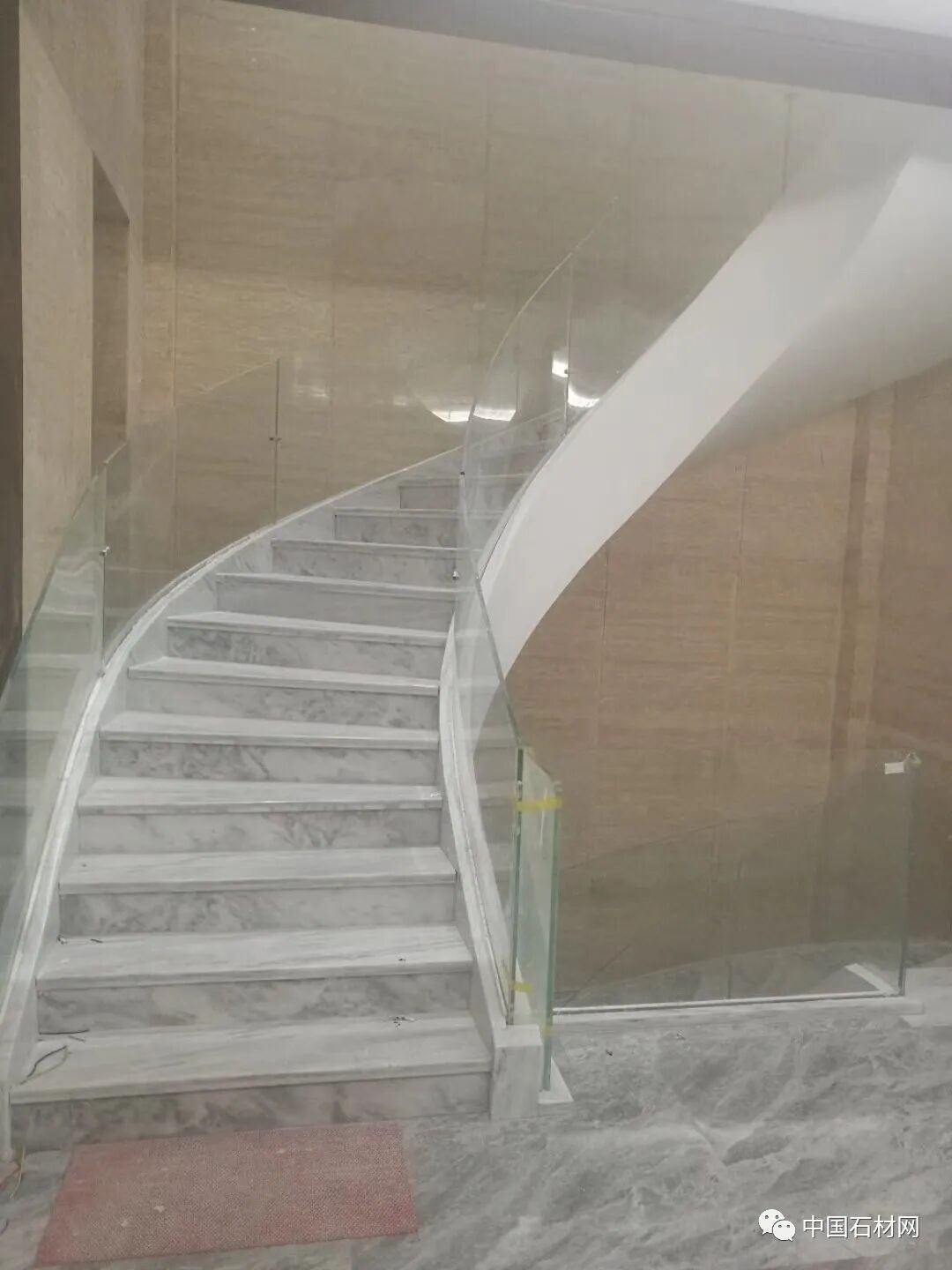

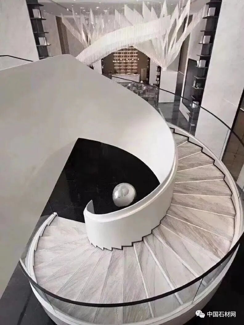

石材踏步中,最为高难的是石材旋转楼梯,由于其结构的特异性,石材本身的材质特性,使其加工难度系数很大。

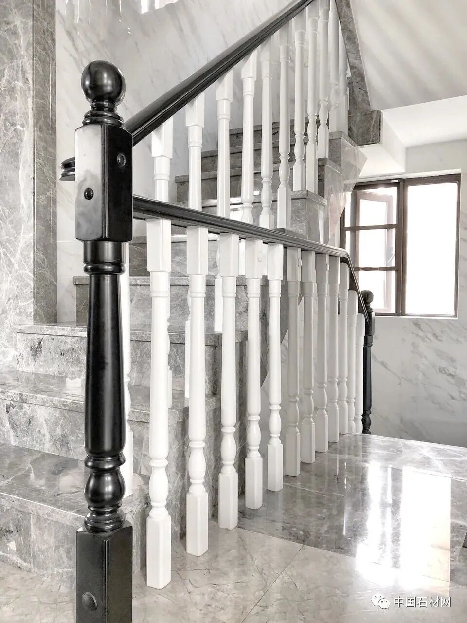

近些年比较流行的灰色系列,深色系列,白色系列,大家可根据自己的装修风格来选择,楼梯的栏杆也是梯步当中很很重要的一部分,一些不专业的安装手法也会使整个楼梯梯步有着不一样的感觉。

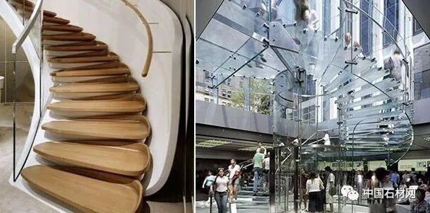

一、不同材质楼梯

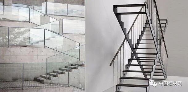

混凝土楼梯,钢架楼梯
实木踏步楼梯,玻璃楼梯
二、楼梯踏步的基层
楼梯踏步的基层实际就是混凝土,钢架,实木,玻璃,楼梯的基层。其中尤为要注意的是混凝土基层楼梯和钢架基层楼梯的施工处理。

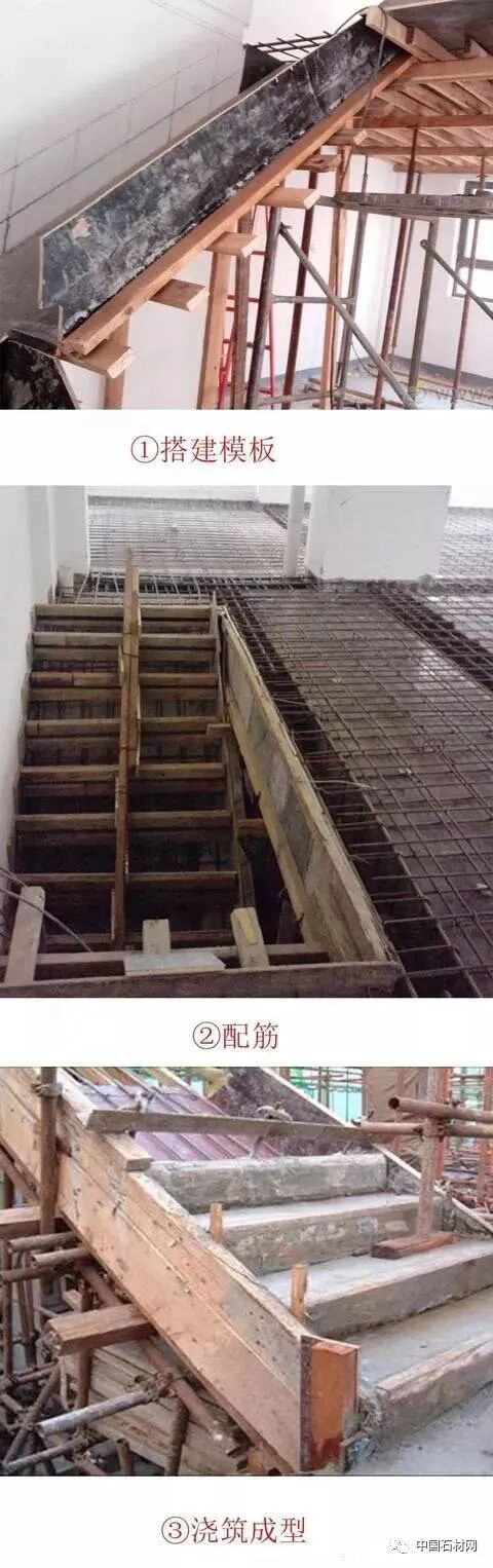

我们俗称的混凝土楼梯专业的叫法应该是钢筋混凝土楼梯,它安装施工方式分为现浇式和预支装配式。

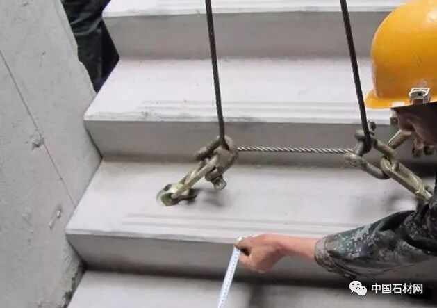

(1)、现浇式混凝土楼梯的踏步是经过现场支模,配筋,安装踏步阳角角钢,安装踏步的模板然后一次性浇筑成型的,这种做法简单高效,是通常的做法。
(2)、预支装饰式的楼梯踏步则是直接将混凝土踏步板搁置在墙上的一种形式,按承重方式分为墙承式,悬臂踏步式,梁承重式。

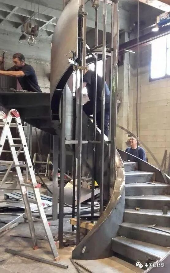

2、钢架楼梯
钢架楼梯的结构采用的是铸钢管件,有无缝钢管以及扁钢等多种钢材骨架焊接。需要注意的是钢架楼梯的施工必须由专业楼梯深化出具结构的荷载计算书和专业的图纸,施工由独立的厂家负责。
作为室内设计师需要知道它的构造,专业的事情交给专业厂家。

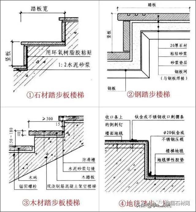

三、踏步面层的装饰
楼梯踏步的面层装饰装是建立在它们的基层(完成面)上的装饰。
楼梯踏步要求面层耐磨、防滑、易于清洁,构造做法一般与地面相同。如水泥砂浆面层、水磨石面层、缸砖贴面、大理石和花岗岩等石材贴面、塑料铺贴或地毯铺贴等。
踏步节点构造示例
需要注意的是由于钢结构楼梯的踏步是钢板,所以在铺设石材或者一些需要水泥砂浆找平材料的饰面时候,非常容易出现“空鼓”或者“开裂”的现象,应该重点把控。

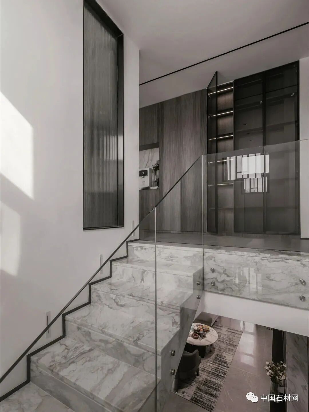

其它混凝土浇筑楼梯,木楼梯和地面装饰施工一样,玻璃楼梯的踏步需要考虑玻璃自身的刚度,需要和具体厂家进行相应的承重数据核算。

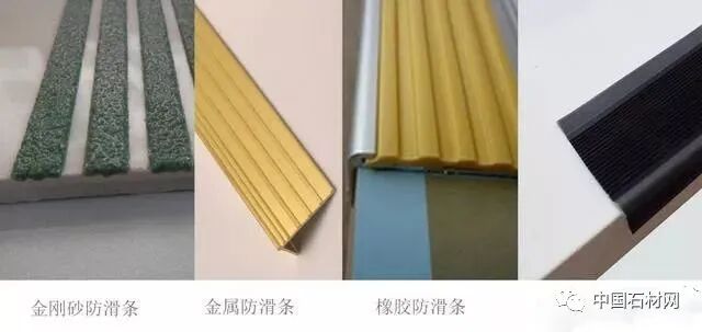

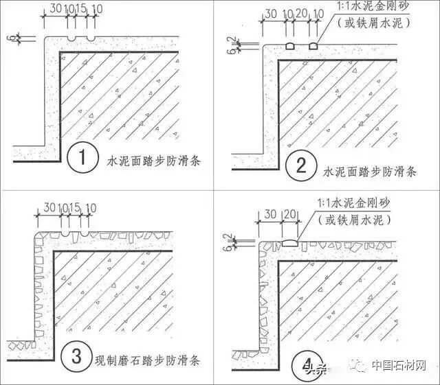

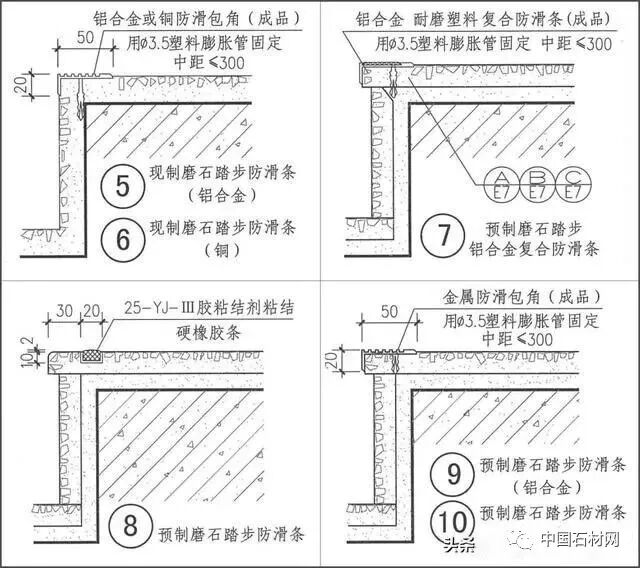

四、踏步面层的防滑构造
防止行走时滑跌,在楼梯踏步的表面应采取相应的防滑措施。
通常是在踏步口留2~3道凹槽或设防滑条。防滑条长度一般按踏步长度每边减去150mm。常用的防滑材料有金刚砂、水泥铁屑、橡胶条、塑料条、金属条、马赛克、缸砖、铸铁和折角铁等。
踏步防滑节点构造示例
当我们清楚了踏步面层的节点构造,在施工上就很容易理解了。

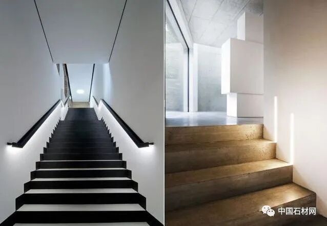

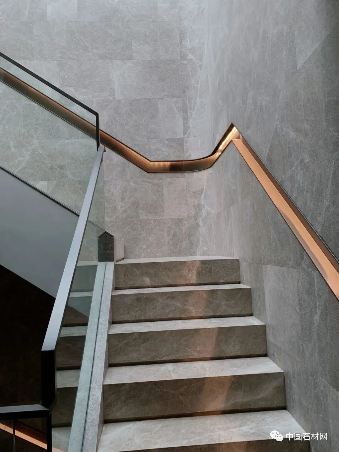

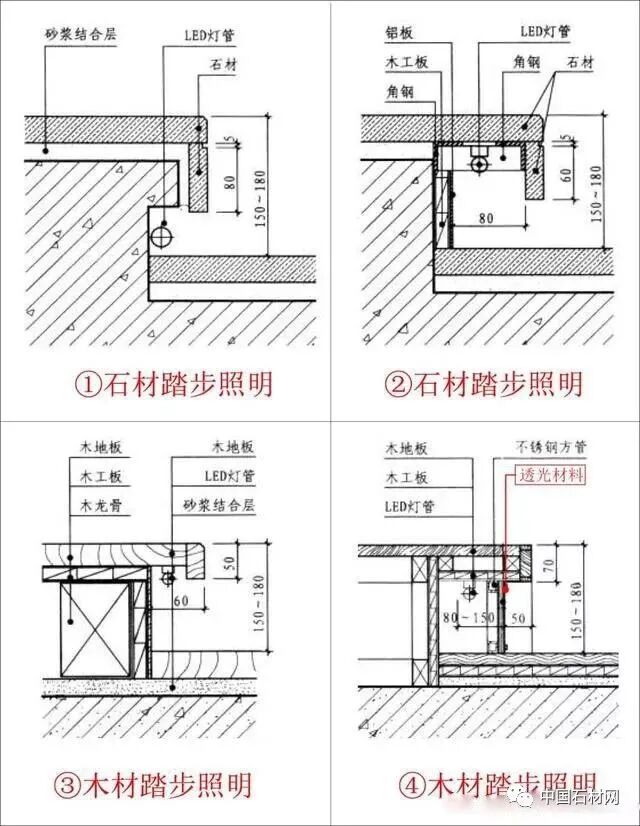

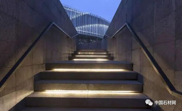

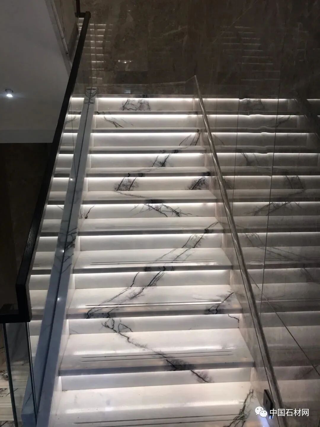

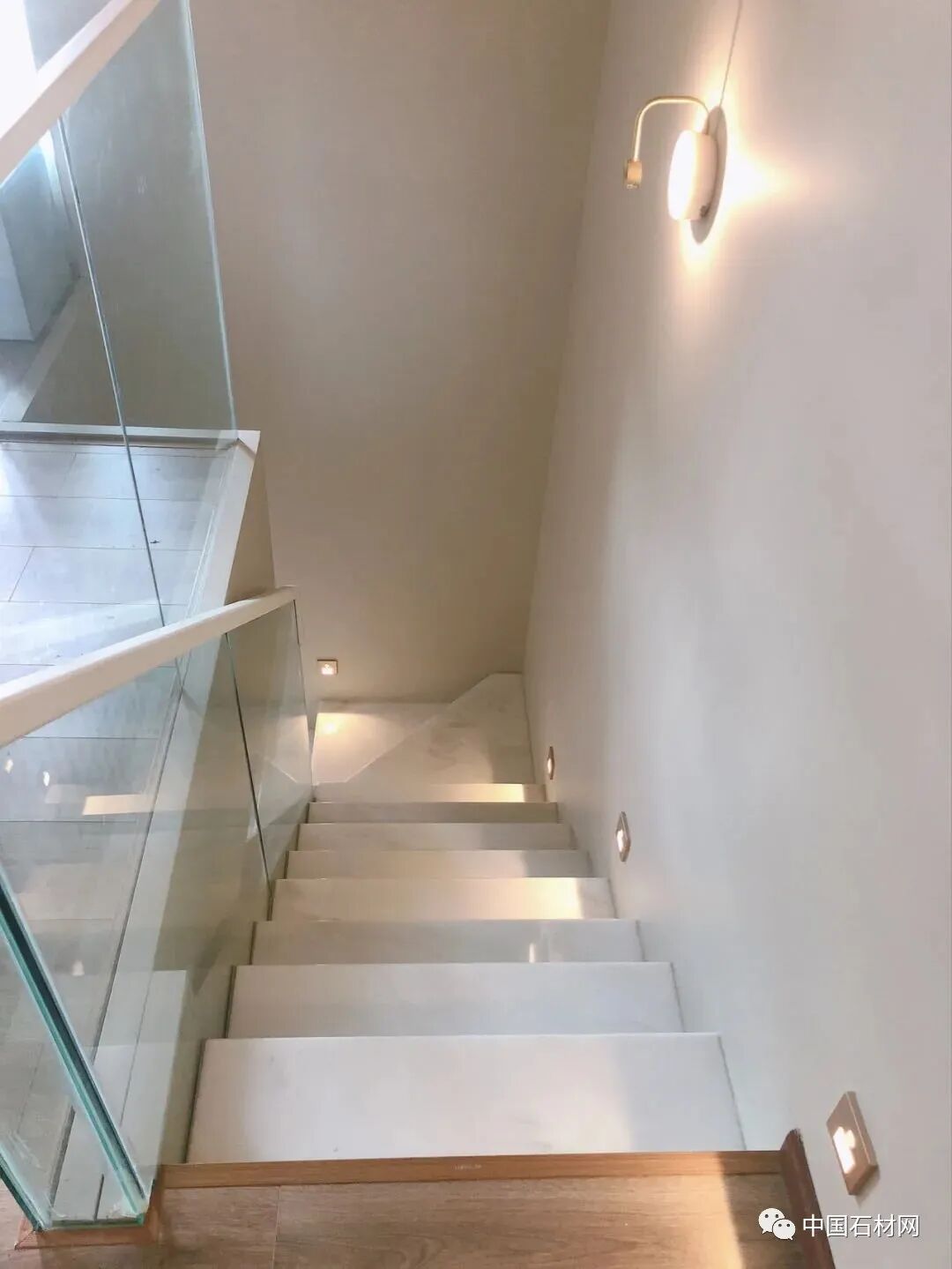

五、踏步照明结构
踏步的照明结构分为辅助照明和嵌入式灯槽照明。
辅助照明
嵌入式灯槽照明
(灯槽照明的节点图)

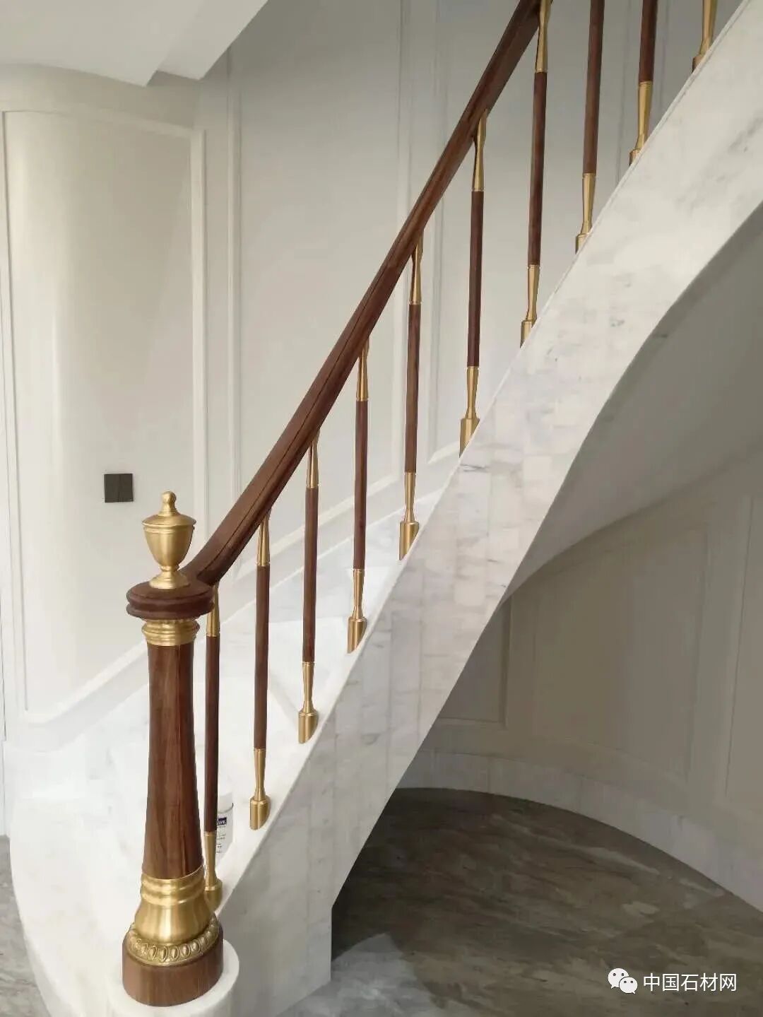

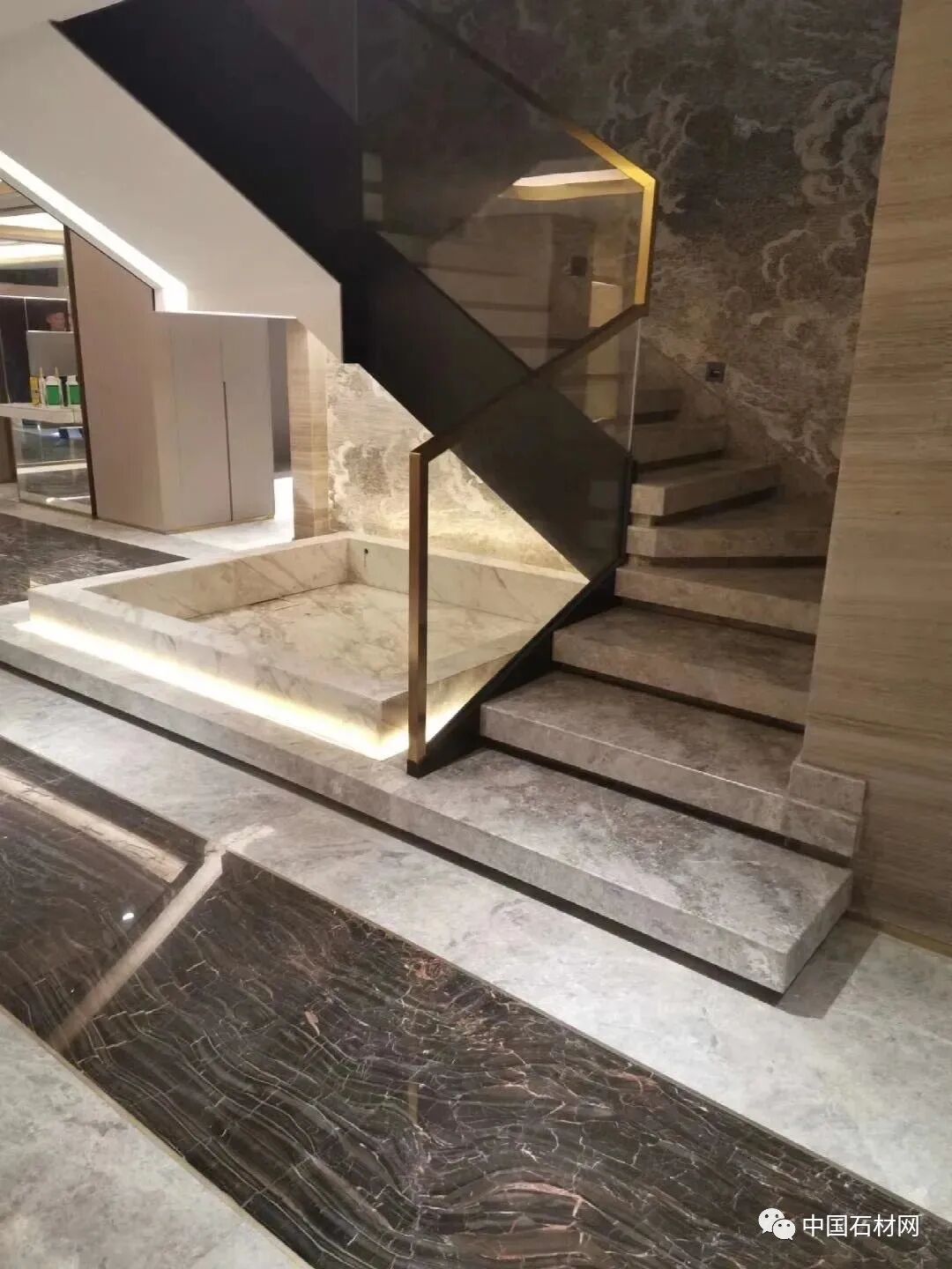

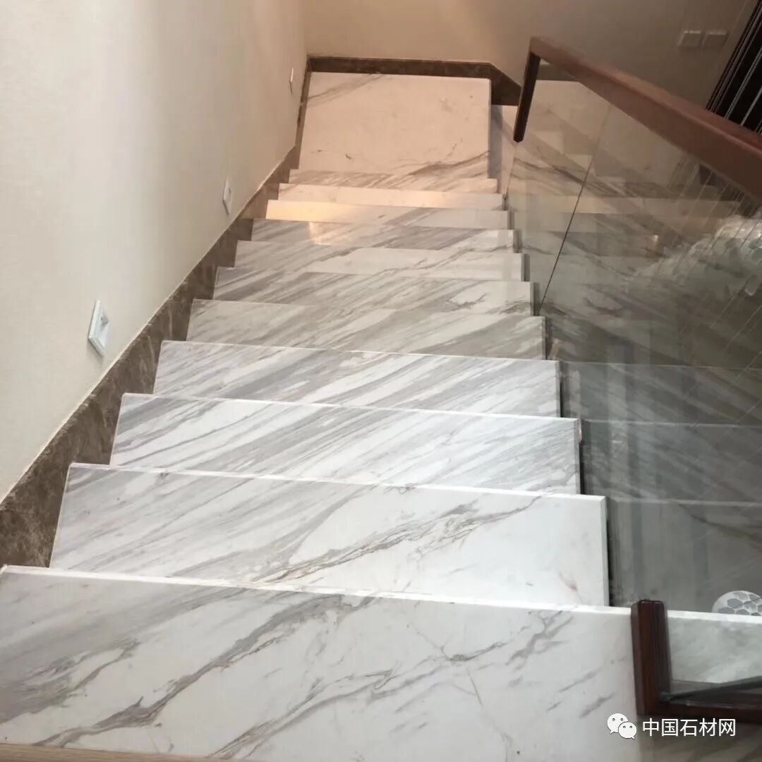

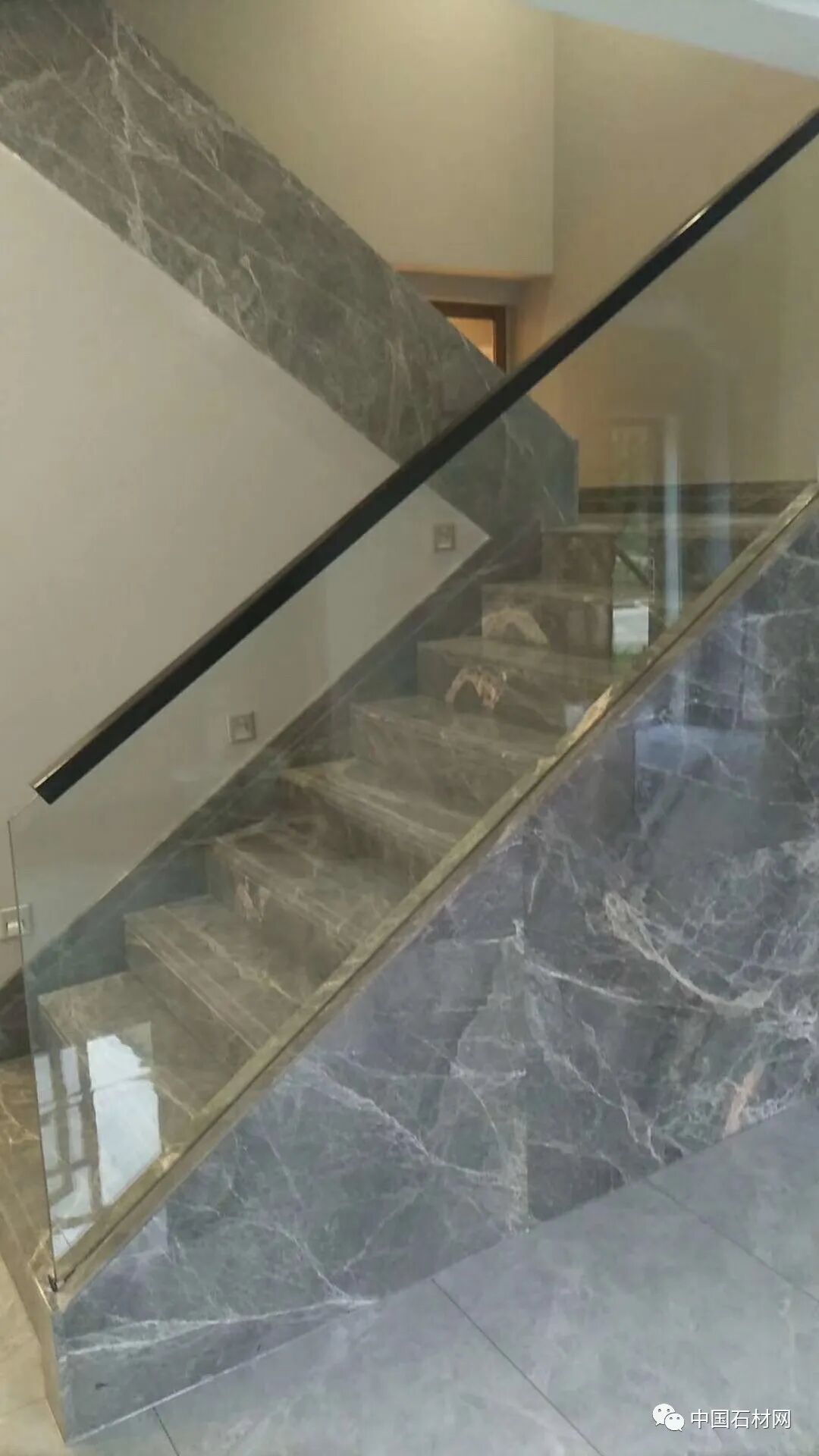

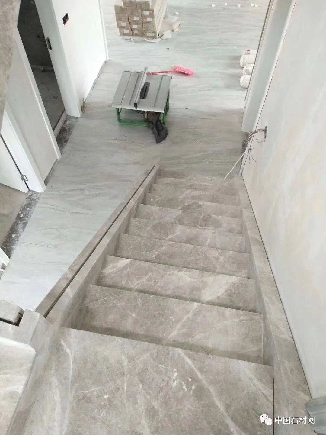

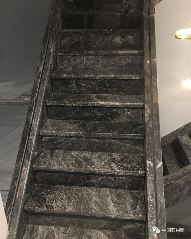

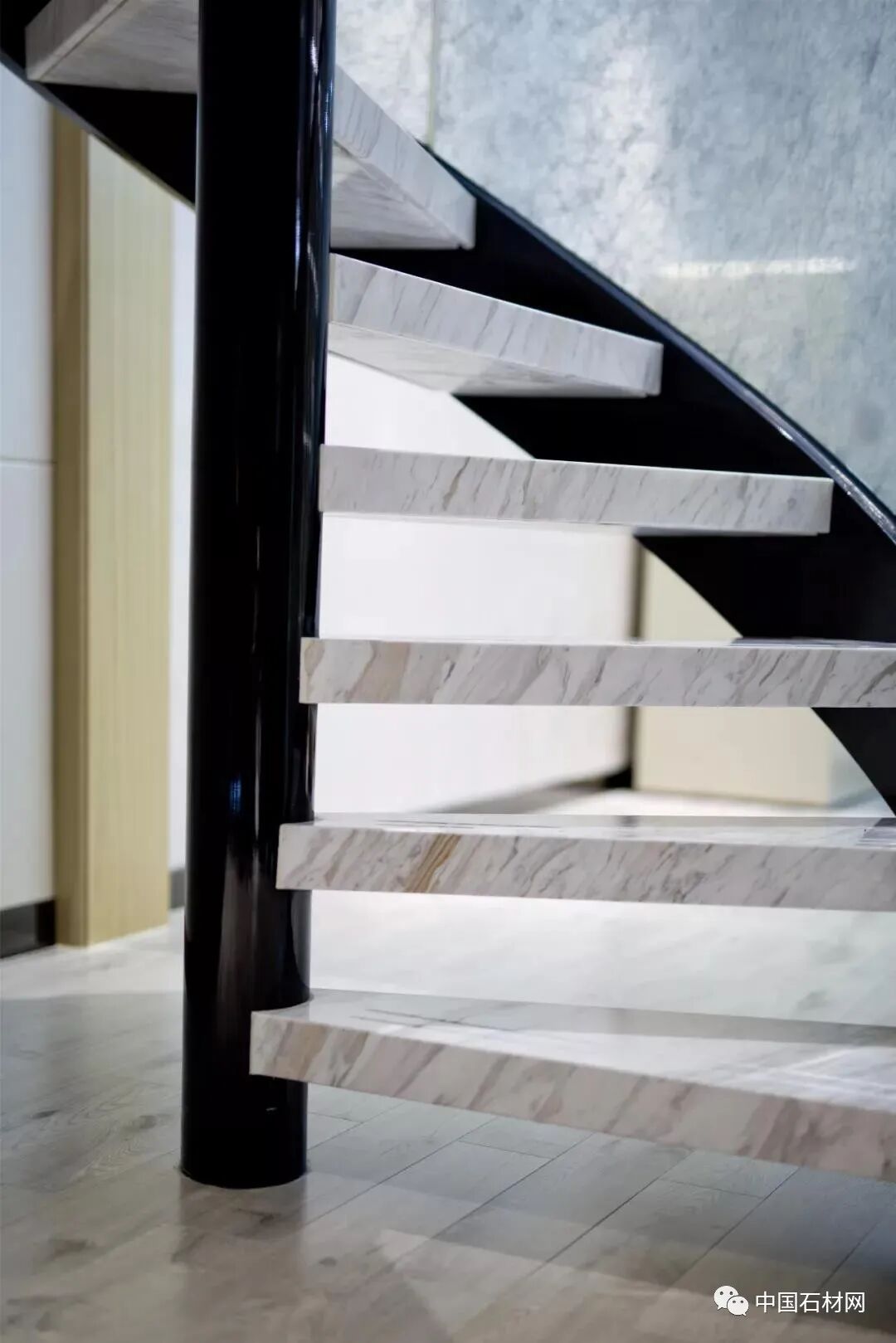

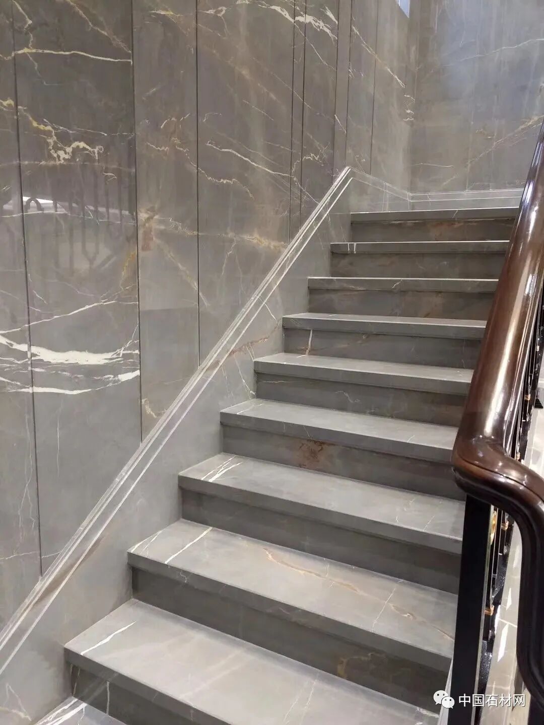

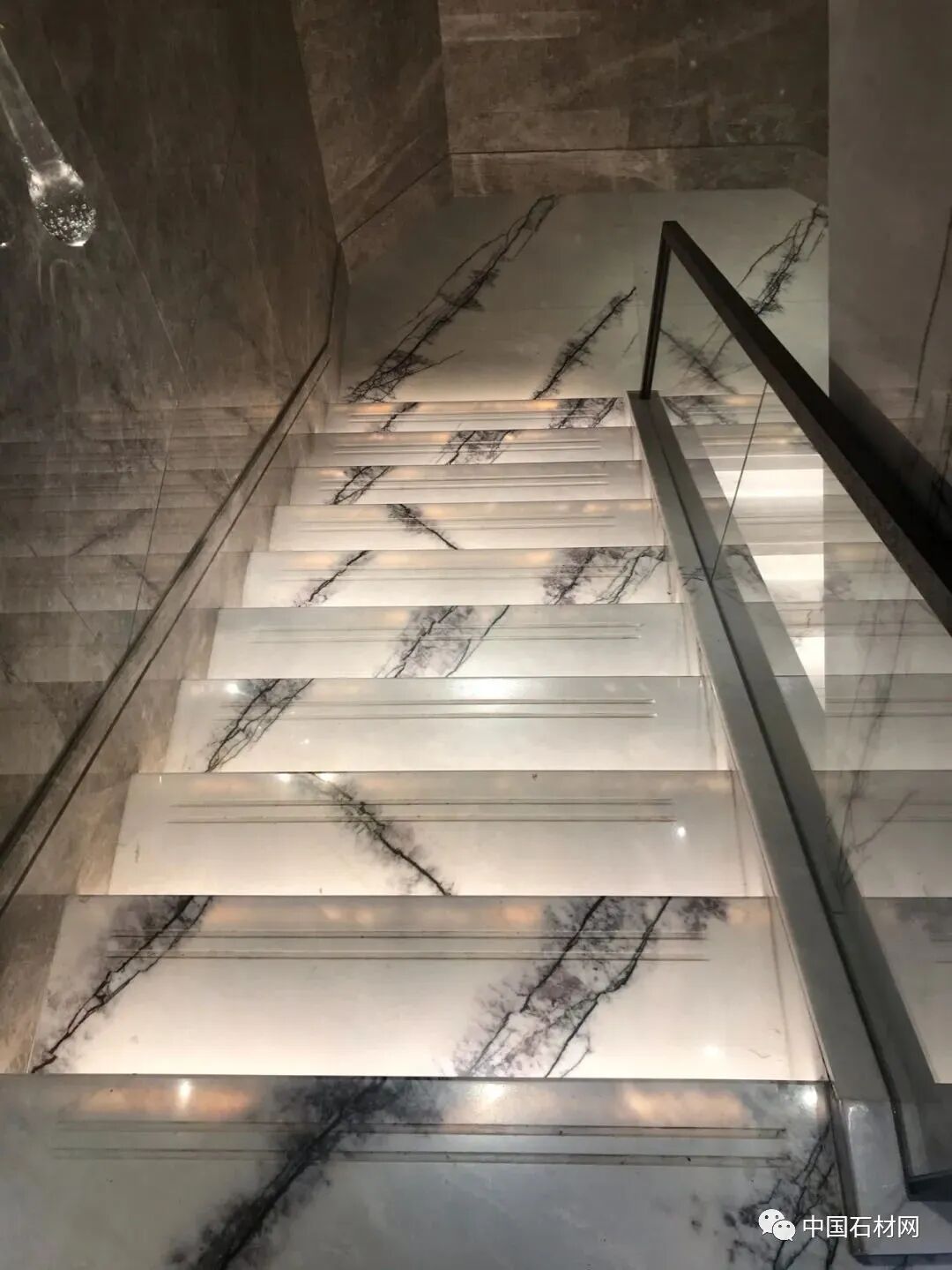

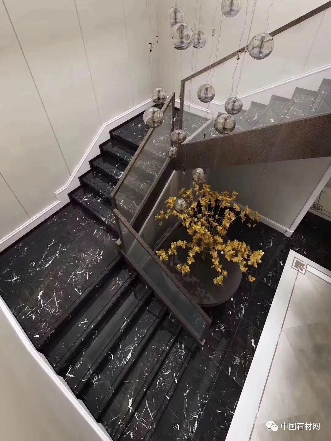

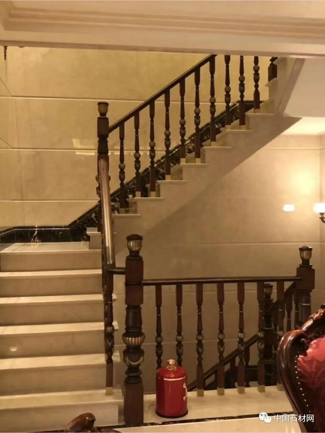

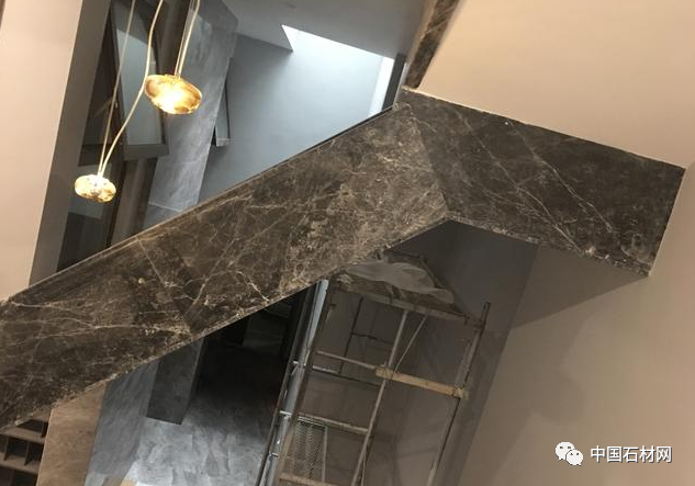

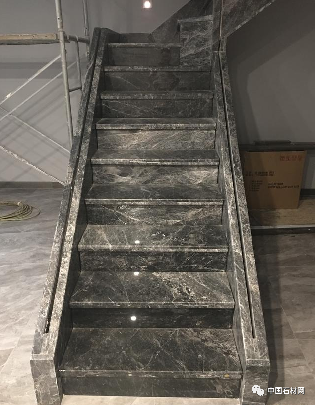

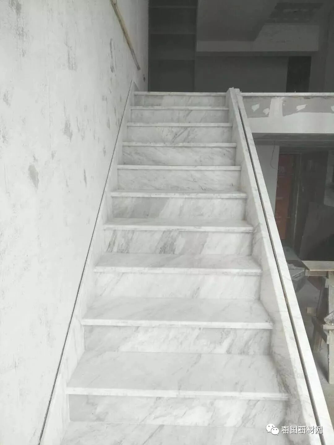

天然大理石楼梯实拍案例分享

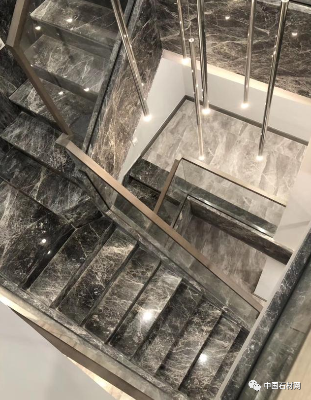

大理石作为楼梯踏步常用材料,不但花色多样,在磨边,开防滑槽,镶嵌铜条等后续加工工序操作简易。而且在做了防护之后,其光泽度,色彩都非常的高端大气。
另外大理石还具有物理性稳定,不变形,硬度高,耐磨性强,组织缜密,受撞击晶粒脱落,表面不起毛边,不影响其平面精度,能够保证长期不变形,线膨胀系数小,机械精度高等特点。是楼梯踏步的首选材料。
