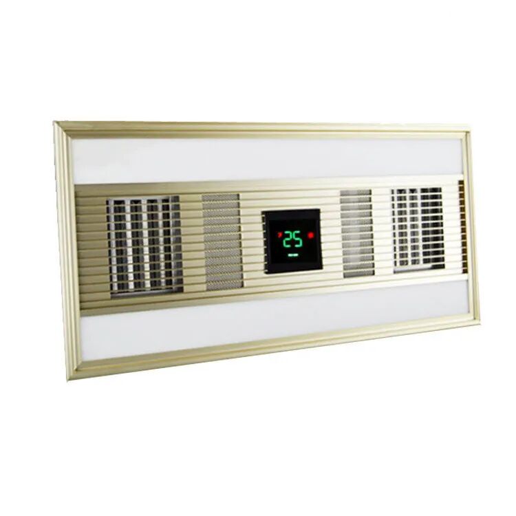

2.高温超导热霸及浴霸
靠加热超导热油产生热量,利用风机传递热量,适合在会客室、浴室使用,具有阻燃,抗冲击的特点,用优质防爆红外线取暖,既安全,又高效。且超静音大排气量的换气扇设计,使用更理想。

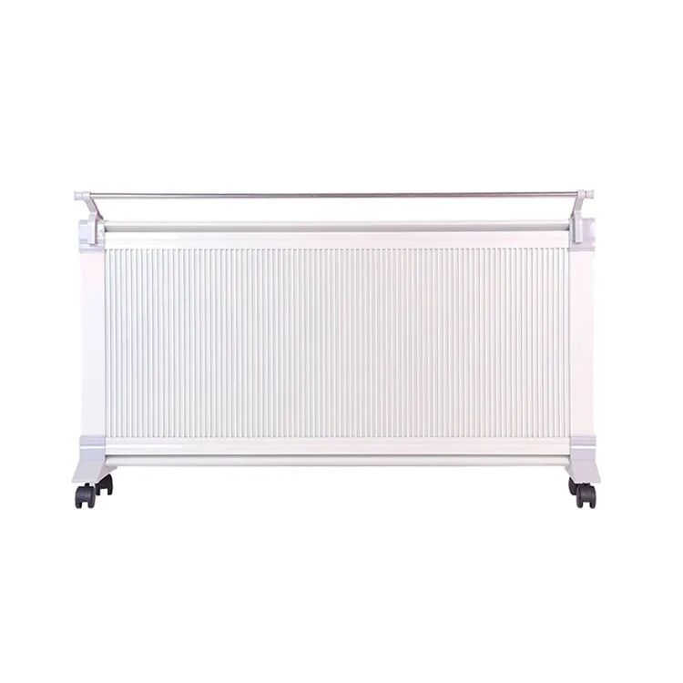

2.板式电暖器
具有散热快,功效高的特点,而且对流供热,升温速度快。适合家庭居室使用。造型优美大方,其中SGW15K/20K的散热板为搪瓷散热板,具有耐高温,散热快的特点,运用于大功率超薄型电暖器,使升温速度更快,功率更高,更安全。

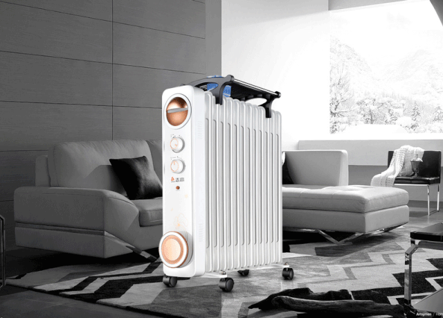

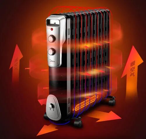

1.电热汀取暖器
又叫充油式电暖器。这种电暖器体内充有新型导热油,当接通电源后,电热管周围的导热油被加热,然后沿着热管或散片将热量散发出去。当油温达到85℃时,其温控元件即自行断电。这种电暖器导热油无需更换,使用寿命长,适合在客厅、卧室、过道及有老人和孩子的家庭使用,具有安全、卫生、无尘、无味的优点。油汀散热片有7片、9片、10片、12片等,可通过选择散热片的多少来调功率的大小,使用功率在1500瓦左右。
