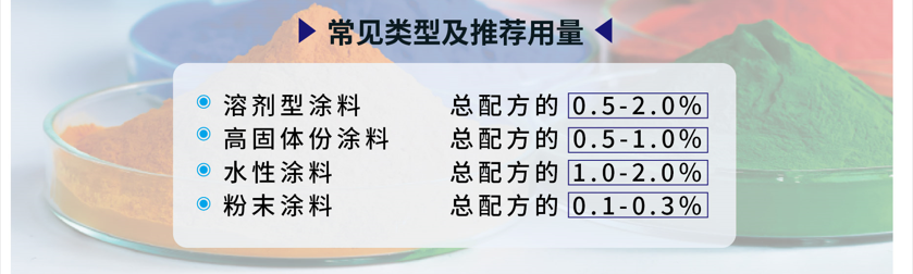

汇富纳米技术人员通过不断的实验和验证,最终得到以下数据。在涂料应用中,气相二氧化硅可发挥流变控制、防沉降、防流挂、抗结块、助流动、防腐、耐刮擦、耐磨等性能。
其中,气相二氧化硅在涂料中的合适添加量与其配方和应用体系有关,其中在粉末涂料中添加用量较少,在溶剂型涂料和水性涂料中添加量较多。

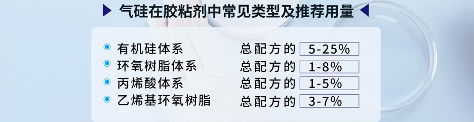

在胶粘剂应用中,气相二氧化硅主要用作补强、增稠触变、防流挂、防沉降和透明性材料。其中,气相二氧化硅在胶粘剂中添加量与其应用的体系也有关联,在有机硅体系中,添加量最多可达25%。

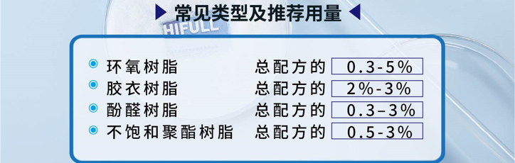

在不饱和树脂应用中,气相二氧化硅主要作用为增稠触变、防流挂、补强、抗老化、阻燃、耐磨和透明性。

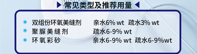

在 美缝剂和环氧彩砂应用中,气相二氧化硅主要发挥补强、增稠触变、防沉降、防流挂和防水防霉作用。

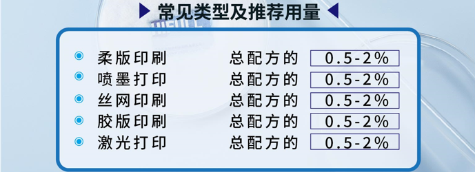

在 油墨应用中,气相二氧化硅主要通过改善油墨的粘性和稠度,防止沉降,提高疏水性、稳定性和附着力,从而增强印刷质量。
