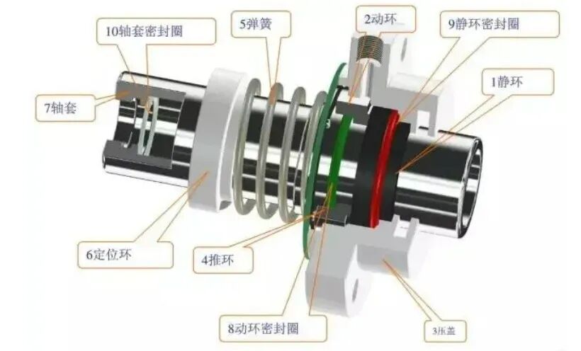

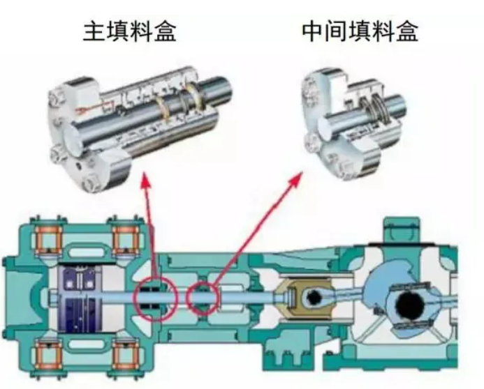

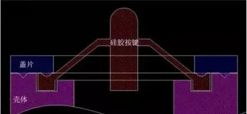

目前用于机械密封设计的方式有七种,分别为填料密封、机械密封、干气密封、迷宫密封、油封密封、动力密封和螺旋密封。
      填料环有密封环、阻流环(用于高温高压的场合,防止金属密封环变形流失)、减压环三种类别。
      密封件虽然不大,只是个零部件,但却能决定在整个设备的安全性、可靠性和耐久性。为减少机器的内漏、外漏、穿漏,减少或消除动力蒸汽和工艺流体的损耗,做好防水密封是尤为重要的。
一、按键防水

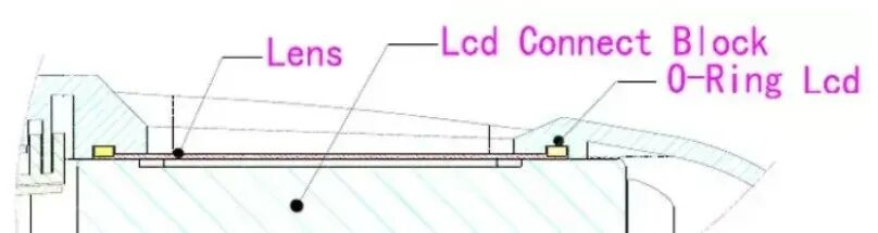

二、镜片防水
      背胶单边宽度大于2mm。选择防水类型的背胶。注塑浇口位置避开背胶区域。防水圈放在U型槽中,上面加镜片,LCD,支架。

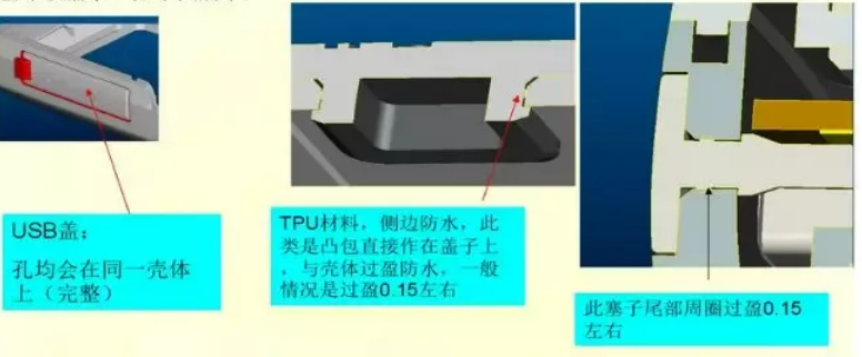

三、充电接口防水
  •       考虑孔的完整性,把这个孔开在一个壳体上,避免两个壳体装配误差,导致漏水。
四、壳体防水

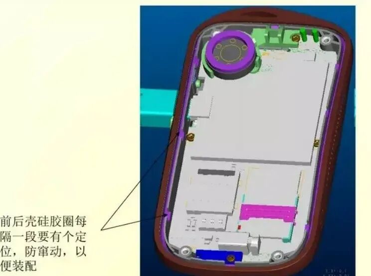

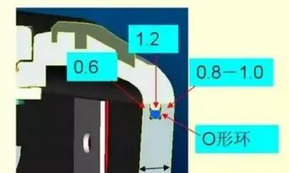

      两壳体之间加硅胶圈防水。螺丝固定要均匀;壳体平均厚度要在1.8mm左右,侧边的厚度要在2.6mm以上;
