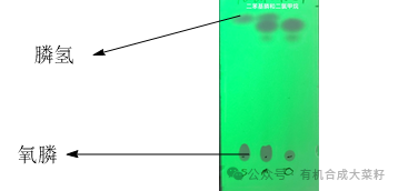

4、反应底物中含有硫醇、硫醚、磷氢、富含电子的芳香族化合物等时 加热溶剂通常会导致这类底物发生氧化反应,如二苯基膦氢,如果不在手套箱中,即使0℃也会有部分氧化成二苯基氧膦。

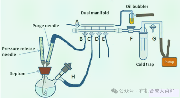

1. 鼓气(purging)
这是最简单但脱气效果最差的一种方法,适用于粗略的大批量溶剂脱气。 该方法顾名思义,在溶剂中持续鼓入惰性气体(氮气或氩气)30min-1h。
惰性气一般通过一根干净的长针管通入溶剂。针管接在一个适配器或者尾部截断的空针筒上,这样便可配上Schlenk line的伸缩性橡胶或塑料导管。针管穿过橡胶塞插入装有溶剂的容器中,针头必须伸至溶剂底部。另外还要插入一根短的针管用以压力释放。
注意,气体流速不能太快以免溶剂过多蒸发。一般2-3个气泡每秒就足够了,而对于低沸点溶剂可以适当减缓。在使用这种方法的时候,需要注意的是要注意防止溶剂的挥发以及溶剂内水的浓缩。

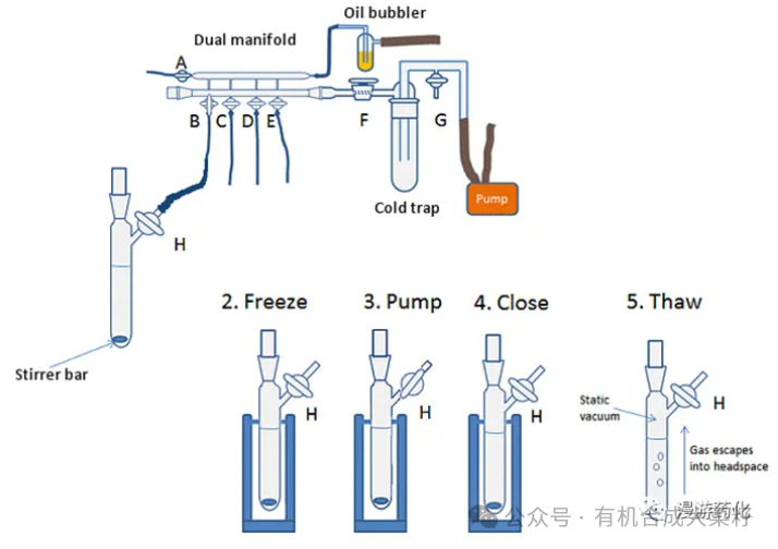

3.冰冻-抽气-解冻法
这是效果最好的脱气方法。 它适用于小体积的溶剂(通常用于标准大小反应烧瓶的溶剂), 包括冰冻、抽真空和解冻三个过程 。将密封的Schlenk管中或者厚壁的密封试管浸入液氮中。当溶剂完全冷却后,打开活塞,对于对于瓶内抽真空2-3min(反应瓶依然浸入在液氮中)。关闭反应瓶,解冻直至溶剂完全融化。重复该过程,通常三次。最后一次过程中将体系内充满惰性气体。在Schlenk瓶中去除氧气的溶剂通常能保存1-2天。
使用冰冻-抽气-解冻法进行脱气的具体操作步骤:
1)     将需要脱气的溶剂放入Schlenk管/瓶或厚壁的烧瓶(能承受真空)中,可加搅拌子。
2)      把Schlenk管/瓶连在Schlenk line上,确保开关H是关着的,即瓶子是密封的。
3)      打开双斜阀门B将导管与真空管连通,但烧瓶仍对之是关闭的。
4)      把烧瓶置于液氮杜瓦瓶中直至所有溶剂完全冰冻。
5)      把阀门H打开抽真空2-3分钟。
6)      关闭阀门H将容器与真空管隔离。
7)      将烧瓶从液氮中移出让溶剂解冻。在搅拌板上温水加热可以加速这个过程。真空下的解冻可以让所有溶解在溶剂中的气体逸出到烧瓶顶部空间。
8)      溶剂解冻完后重复步骤4-7。这个冰冻-抽气-解冻循环要重复三次。
9)      第三次循环后再通过Schlenk line填充入惰性气氛。之前提过的,缓慢打开阀门B和H接通惰性气管以免让外部大气抽入Schlenkline。
