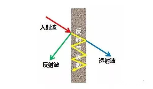

电磁屏蔽的原理是对于干扰源电磁波的反射与吸收,一般是通过材料对电磁能流进行反射和引导作用,在内部产生与源电磁场相反的电流和磁极化场,从而减弱源电磁场的辐射效果,其与屏蔽结构表面和屏蔽体内部感生的电荷、电流与极化现象密切相关。

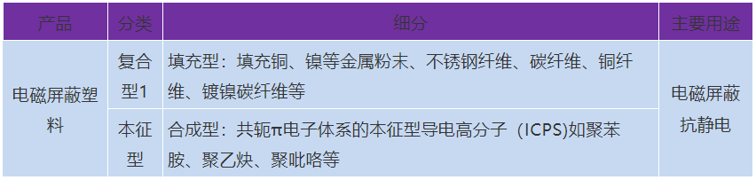

导电塑料分为两大类, 用物理方法制成的导电塑料称为复合型导电塑料,用化学方法制成的导电塑料称为本征型(又称结构型)导电塑料。
1.本征型导电塑料
是指高聚物本身具有导电性或经过化学改性后具有导电性的塑料,能发挥自身化学结构的作用,使其本质上能够导电,再通过化学方法进行掺杂以增长其导电性。
2.复合型导电塑料
是指经物理改性后具有导电性的塑料,一般是将导电性物质如炭黑、碳纤维、石墨、金属粉末、金属纤维等掺混于树脂中制成。目前90%的导电塑料都属于复合型,其应用广泛。

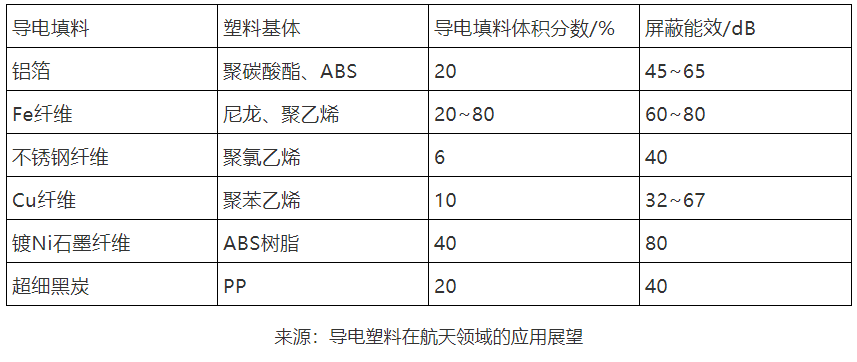

选择不同的塑料基体与甚至与不同比例的导电物质结合,其带来的电磁屏蔽性能也不一样。导电塑料作为屏蔽材料可根据产品的厚度来调节屏蔽效能,其屏蔽效能在30-90dB之间。
表:不同导电塑料的电磁屏蔽性能

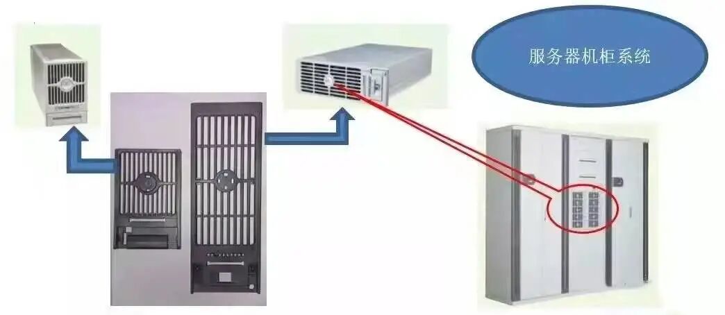

2.电源盖板
目前通信设备上的电源系统的电源盖板还是以铝压铸件为主,而铝压铸件存在的主要问题是:质量重、成本偏高、不易加工,屏蔽效能不可调等。采用导电塑料的替代金属材料就可以避免这些问题,满足市场更高的需求。

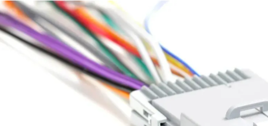

导电塑料在EMI上的应用还包括通信假面板、连接器(光纤护套、电源护套等)电脑显示器后壳、导光盒,以及军工用品等。
