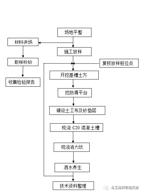

三、施工工艺:
1、流程图
2、工艺要求:
1、开挖前做好放样定位工作,画好边线,尽量做到不超挖,如超挖必须挖台阶用机械夯实。
2、急流槽开挖及整修成型后,铺设“二布一膜”防水土工布。接边沟的急流槽底部和两侧外壁铺设“二布一膜”防水土工布,外侧铺设高度为40cm。接排水沟的急流槽,梯形部分全断面铺设,矩形部分外侧铺设高度为40cm。土工布之间采用10cm缝合接缝。
复合土工布采用Ⅱ级无纺土工织物,技术要求满足《公路土工合成材料应用技术规范》(JTJ/T 019-98)、《公路土工合成材料试验规程》(JTJ/T 060)及《公路土工试验规程》(JTJ/T 051)的相关规定。
3、复合土工布铺设完后,铺设砂垫层。铺砂垫层时,符合图纸要求,铺设10cm厚,厚度均匀,砂的含泥量不宜超过5%。
4、混凝土施工
1)、材料
⑴、C20混凝土用强度等级为32.5普通硅酸盐水泥,水泥要符合规范规定值。
⑵、细骨料:采用质地坚硬、级配良好、颗粒洁净的中砂,细度模数不小于2.6,含泥量小于2%。
⑶、粗骨料:采用质地坚硬、级配良好的碎石,骨料的抗压强度比所配制的混凝土强度高50%以上,含泥量小于1%,针片状颗粒含量小于5%,骨料的最大粒径小于25mm。
⑷、拌和水为饮用水。
⑸、混凝土配合比的具体比例是:水泥:砂:碎石:水=1:2.070:3.377:0.570。
2)、拌和
混凝土采用现场小型拌和机(强制式350L)集中拌和。在开始拌制之前要根据现场集料烧出含水量并提供施工配合比。拌制时严格按配合比进行拌制。各种计量设备保持准确,每一工作班正式称量前,对计量设备进行重点校核,计量器具定期检定。
混凝土搅拌时间要严格控制,不宜过短,也不宜过长。如压缩混凝土的搅拌时间会影响混凝土的均匀性,每一工作班至少抽查两次。搅拌装料数量,不得大于搅拌机标定容量的110%)。
施工现场集中搅拌的混凝土,检查混凝土拌和物的均匀性。
混凝土浇筑完毕后,必须检测其坍落度和观察和易性,在检测坍落度时,还要观察混凝土拌和物的粘聚性和保水性。
3)、振捣
浇筑混凝土时,由有相应专业资质的技术人负责振捣,持证上岗。选用插入式振捣器进行振捣。振捣时间为10~30秒,以混凝土表面水平、不下沉、泛浆和不帽气泡为准,并防止产生过振现象。插入式振捣棒振捣时的移距,不大于作用半径的1.25倍,插入下层混凝土深度不小于100mm。
5、混凝土浇筑时,模板采用组合钢模板或竹胶板。模板在重复使用时要始终保持其表面平整,形状准确,不露浆,有足够的强度,刚度等,在浇筑前,模板要刷脱模剂,外露面混凝土模板的脱模剂要采用同一种品种,不得使用易粘在砼上或使砼变色的油料。为防止露浆,模板接缝处要夹海绵条止浆。
6、混凝土浇筑完成后,用木抹子收浆,然后尽快予以覆盖和洒水养护。覆盖时不得损伤或污染混凝土的表面。当气温低于5℃时,要覆盖保温,不得向混凝土表面上洒水。混凝土的养护时间一般为7天,每天洒水的次数以能保持混凝土表面经常湿润状态为度。
