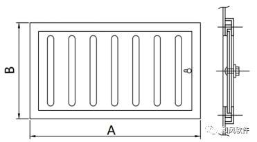

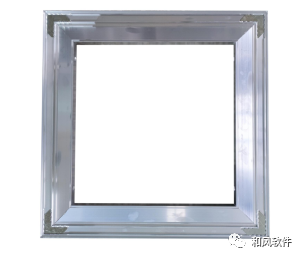

2、风口规格说明
1)风口生产方向A×B,统一平行于前边A。风口结构形式若需平行B边请在订货时提前说明。
2)

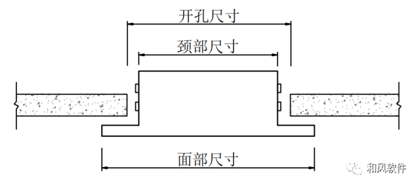

风口尺寸分为:颈部尺寸、开孔尺寸、面部尺寸。
图1 风口尺寸部位示意图
重要提醒:作为技术人员必须理解普通风口的三种尺寸,正常图纸标注的风口尺寸无特殊说明时一般为颈部尺寸(表面有效通风面积),其中开孔尺寸一般为安装风口时,需要预留的孔洞尺寸,面部尺寸为风口加上外框的尺寸(该尺寸和风口生产厂家的工艺相关),一般来说面部尺寸>开孔尺寸>颈部尺寸。

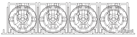

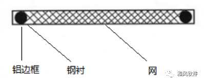

3、风口工艺
1)风口外框拼接采用专利角码压铆连接和直角卡码连接,外框平整、无焊点、强度好。
2)风口安装可采用弹簧、卡码专利安装技术,安装方便、效率高和外观美观。本专利技术由重庆尔安机电设备工程有限公司提供。
3)铝合金风口表面可做阳极氧化处理,也可根据项目要求进行静电喷塑(一般为保证不出现色差需要提供色卡或色板)。
图2-角码连接示意图
图3-弹簧、卡码安装示意图

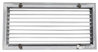

(1)单层百叶风口(可开)
单层百叶风口主要用于空调系统的末端,作送、回风口用(可开式单层百叶风口主要用于回风口)。该风口的叶片角度可在0度到180度范围内任意调节,将叶片角度调节成不同角度,可以得到不同的送风距离和不同的扩散角。侧装时、横向可调叶片在外。颈部尺寸A×B;开孔尺寸(A+20)×(B+20);面部尺寸(A+60)×(B+60)。提醒:红色字体的具体尺寸(含后续尺寸示意图表介绍)主要是介绍风口相关尺寸的概念及区别,本文数据均由重庆尔安机电设备工程有限公司根据其自身生产工艺提供,在项目施工时各位看官需根据自身生产厂家的工艺确定。
图4-可开式单层百叶风口示意图
图5-单层百叶风口示意图

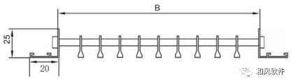

(3)固定百叶风口
百叶回风口常用于洗澡间、卫生间的回风装饰,叶片为固定式,倾斜45°。铝合金风口表面经阳极氧化处理,也可根据用户要求进行静电喷塑。颈部尺寸A×B;开孔尺寸(A+10)×(B+10);面部尺寸(A+55)×(B+55)。

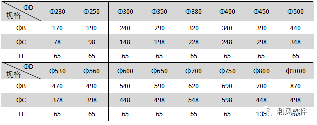

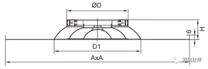

(2)圆形散流器
圆形散流器的扩散圈由多层锥面组成,平送流型,在颈部可装单开或双开板式调节阀,调节风量。
图9-圆形散流器示意图

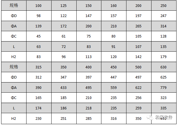

表2-圆形散流器规格表
(3)方变圆散流器

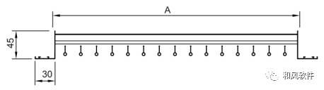

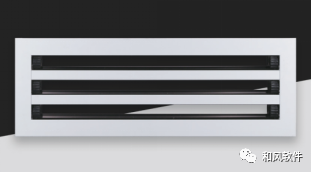

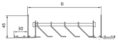

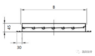

3、条缝风口
(1)线形风口
线形风口由固定叶片组成,叶片沿平行与长边排列,每节最大连续长度3m,可分段做任意长度,主要为0°线形风口、15°线形风口、30°线形风口。该风口气流流型属于平面射流,可用于室内送、回风口。通常安装在吊顶上方,可平行于侧墙连续布置或成环状布置。颈部尺寸A×B;开孔尺寸(A+10)×(B+10);面部尺寸(A+40)×(B+40)。
图11-线型风口(0°)示意图
(2)线槽形风口
线槽形风口,可作送风和回风使用,也可叫活叶条缝风口。有其独特的设计造型,每组叶片的槽内有两个可调叶片,用以控制气流方向及大小,从外部就可以方便调整。该散流器一般用于天花板上,也可以安装在侧墙或其它位置使用,根据房子不同结构,加工成角度型。将导风控制板及活动叶片一起拆下,顶部留有安装孔,用M6螺钉链接,用连接片插入外框的槽内,可使用表面平整如一。内芯为弧型叶片,可开启闭合。固定槽宽,可分段做任意长度。
图12-线槽形风口示意图

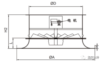

(1)旋流风口
旋流风口是新一代产品,具有送风(冷、热)距离远,噪声小,使用方便等特点。热负荷变化的室内常要根据需要送冷风、等温风或热风。旋流风口无论在供冷还是在供热时均可通过调节送风角度达到最佳送风效果。 外框为圆形,内芯为可调旋流叶片。 送风深度≥3.8mm,可广泛应用于工业广场、机场、剧院、银行营业厅、体育馆等场所,尤其适用于送风温度差较大的场所。送风,动叶可调节,可带阀,顶送风,可加温控器。
图14-旋流风口(圆形)示意图(温控时带电机)
表3-旋流风口(圆形)规格表
图15-旋流风口(方形)示意图

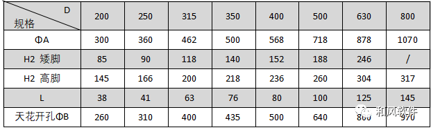

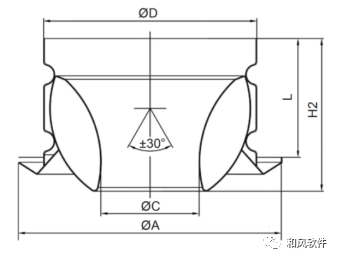

(2)球形喷口
球形风口送风口喷嘴为球形,卡在外壳中间。送风方向可人工 360°范围内±30°调节。主要用于空调送风口与人员活动范围较大距离的环境里。 如:机场、剧院、体育场、候车大厅等。具有射程远、噪声低、覆盖面广的特点。送风、可调节(有方向性,只能上下调节),可带阀。
图16-球形喷口示意图
表4-球形喷口规格表

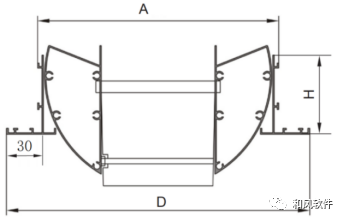

具有双向调整送风角度的特点,用作空调系统和通风系统的送风口。风口具有矩形外框结构,在外框内套装鼓壳,鼓壳内装有联动的流线形活动叶片。鼓壳可沿水平轴在俯仰方向进行±30°范围的调整。联动叶片可在水平方向进行±45°角范围的调整。以改变送风的方向。可配风量调节阀调节风量。颈部尺寸A×B;开孔尺寸(A+10)×(B+10);面部尺寸(A+60)×(B+60)。
图17-鼓形风口示意图

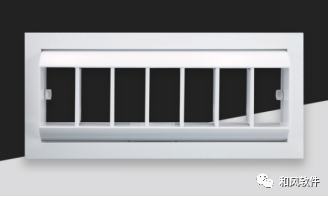

门铰百叶风口是一种样式像门一样的扇页风口,门铰百叶风口可把中间的扇页打开,以方便更换和清洗回风过滤网。门铰式百叶风口可用于全空气空调系统的侧送风口,既可用于公共建筑的舒适性空调,也可用于恒温精度较高的工艺性空调,此外,也可用于风机盘管机组(含新风)的出风口或独立新风系统的送风口。颈部尺寸A×B;开孔尺寸(A+10)×(B+10);面部尺寸(A+60)×(B+60)。
图18-可开式门铰百叶风口示意图

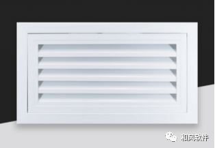

(2)防雨百叶风口
防雨百叶风口是专门用于外墙的专用铝合金风口,通常用于新风机组、新风进气口与组合空调的机房新风窗处,可安装在砖石、金属、混凝土、木结构等外墙表面上,具有较好的防雨功能,叶片为固定式,倾斜 45°。铝合金风口表面经阳极氧化处理,也可根据用户要求进行静电喷塑。不可调节,叶片带倒勾。颈部尺寸A×B;开孔尺寸(A+10)×(B+10);面部尺寸(A+55)×(B+55)。
图19-防雨百叶风口示意图

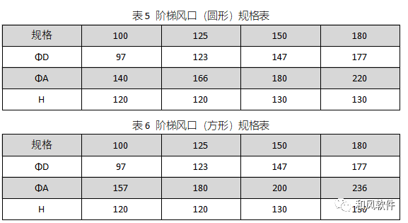

(3)阶梯风口
适用于具有地面吹向的场合 , 例如影剧院、大型会议室、多媒体课室及室内层高较高而地面出风的广场该风口风速流畅 , 散气效率高。面板形状可为圆形、方形。
图20-阶梯风口(方形/圆形)示意图

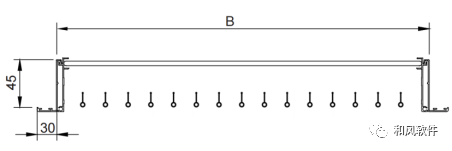

(4)自垂百叶风口
自垂百叶风口用于具有正压的空调房间自动排风。通常情况下靠风口的百叶自重而自然下垂,隔绝室内外的空气交换,当室内气压大于室外气压,气流将百叶吹开而向外排气,反之室内气压小于室外气压时,气流不能反向流入室内,该风口具有单向止回作用。铝合金表面经阳极氧化处理,也可根据用户要求进行静电喷塑。颈部尺寸A×B;开孔尺寸(A+10)×(B+10);面部尺寸(A+60)×(B+60)。
图21-自垂百叶风口示意图

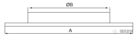

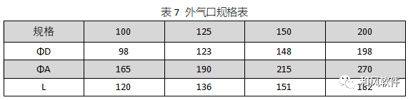

(5)外气口
圆形排气口适用于一般大楼外墙的排气,此形式的设计为针对大楼及住户的厨房,厕所的排烟风管末端衔接外墙部分使用,有美化外墙的作用。圆形排气口内装有百叶片及不锈钢防虫网。
图22-外气口示意图

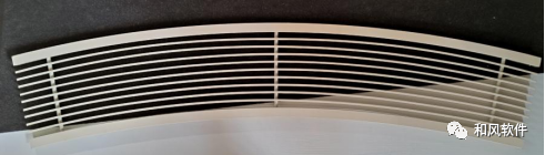

(1)弧形风口
送风、回风,不可调节。 可做弧形、扇形等。

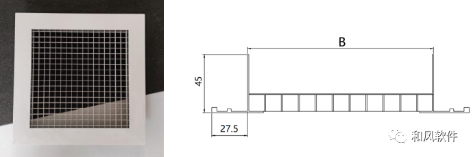

(3)蛋格风口
蛋格式风口采用优质铝合金材料制作而成,可作送风口,也可作回风口使用。颈部尺寸A×B;开孔尺寸(A+10)×(B+10);面部尺寸(A+55)×(B+55)。
图25-蛋格式风口示意图

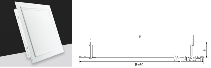

(5)检修口
检修口又称天花板吊顶检查口(或人孔),方便于装修吊顶等隐蔽工程的检修。有效地解决了装修吊顶工程的检修问题,使得装饰吊顶隐蔽工程更加趋于完善。除此以外,各种预埋安装的线路,管道井、排水管道的必要位置、部分电器设备等地方也需要设置检修口。检修口广泛应用于具有吊顶的商场超市、办公大楼、营业大厅、宾馆客房、会议中心、娱乐大厅等场所。作为吊顶上的水管、电线、灯具、空调、消防等设施的安装孔、操作孔、检修孔、通风孔。颈部尺寸A×B;开孔尺寸(A+10)×(B+10);面部尺寸(A+60)×(B+60)。
图27-检修口示意图
