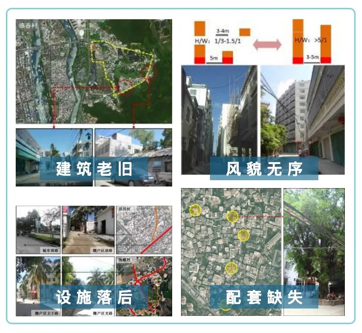

当前三亚市棚户区问题不断加剧,改造建设迫在眉睫:棚户区内部在利益驱动下非正规发展,违章建设、非法交易等问题严重;棚户区功能形态、设施配套、安全防灾等难以与城市发展相协调;且棚户区搁置时间越长,问题就越严重,改造难度越大。当前三亚市棚户区的人居环境也存在着种种问题:棚户区中存在大量老旧的建筑,安全隐患较高;公共设施配置不能满足居民生活的需要,村庄公共活动空间不断被蚕食;建筑风貌混杂无序,传统的街道风貌也在消失殆尽;市政设施建设相对滞后,交通基础设施等与城市难以衔接,致使城市骨架路网格局难以形成。(如图1)
图1 当前三亚市棚户区主要问题(资料来源:三亚市棚户区改造重点片区规划)

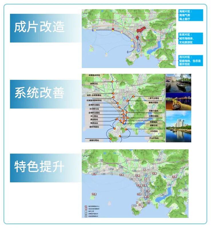

三亚棚改规划的编制需要综合考虑棚户区面临的城市问题、精品旅游城市特色的城市空间、宜居宜游的高品质城市环境,以及棚户区改造中涉及的复杂社会问题、实施问题、模式问题和市场问题,因此提出分层次、分类别、分主次的工作思路。技术路线分为三个层面,即“成片改造、系统改善、特色提升”。
“成片改造”首推“集中连片”的棚户区改造,将影响城市环境和居住品质的重点片区,解决城市面临的棘手城市问题。“系统完善”以构建“美丽三亚”城市公共空间体系作为重点,重点推动“两线(机场入城联络线、绕城高速联络线)、两厅(海上城市客厅、河口城市客厅)、两河(东河、西河)、四岸(四条临河岸线城市步道)、八路(迎宾路、鹿回头滨海栈道、解放路、河东路、荔枝沟路、榆亚路、亚龙湾路、田独路)”的改造工作,并同步推进旧城的公共服务设施增补工作。“特色提升”重点体现三亚作为国际旅游城市特点,将增添“旅游旺季”的特殊功能节点,协同布局旅游旺季的“活动庆典场所布局、临时游客服务中心布局、临时公厕布局、游客医疗服务点布局和游客信息服务点布局”,让棚改规划更加贴近三亚的实际问题,为旅游城市的特色治理提供规划基础。(如图2)

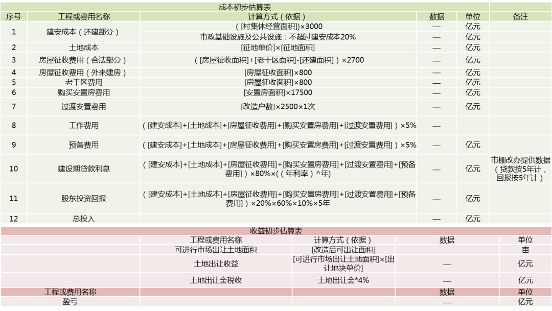

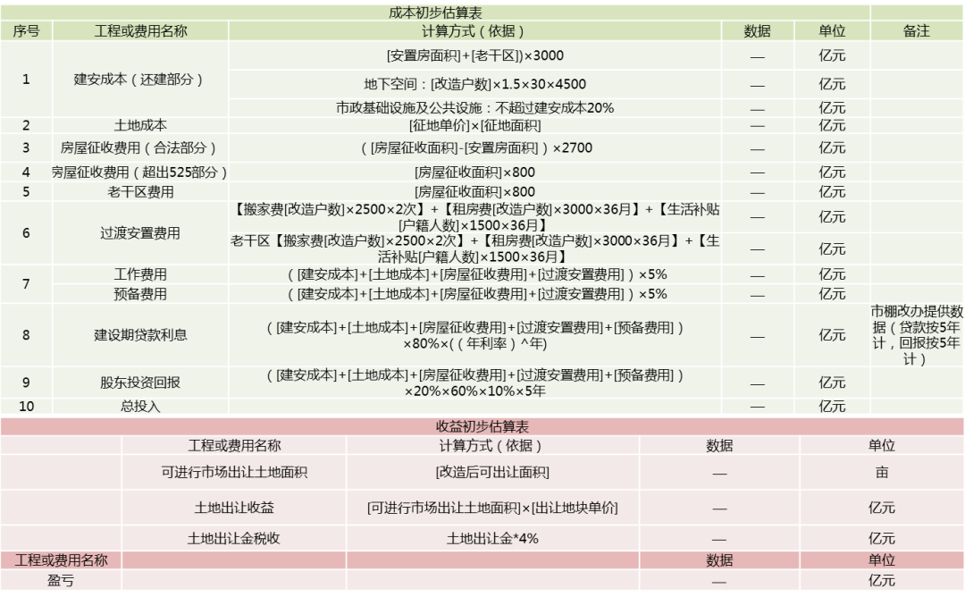

在资金测算方面,完善资金平衡,确保棚户区改造有效实施。按照该项目资金封闭运行的前提,选择改造模式:比较就地安置和异地安置两种改造模式的成本与收益,建议选取就地安置为主,异地购房安置为辅的改造模式。(如图3、4)
图3 改造模式一:就地安置资金测算(资料来源:三亚市棚户区改造重点片区规划)
图4 改造模式二:异地安置资金测算(资料来源:三亚市棚户区改造重点片区规划)

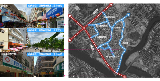

月川村内现状街巷较多,但多数街巷空间逼仄,建筑风貌混杂无序,传统的街道风貌消失殆尽,随处可见“一线天”与压抑的空间氛围。但片区内主要道路川中路街巷尺度较为适宜,街巷活力较高;沿河道路川河路街巷空间开阔,尺度较为宜人。(如图5)

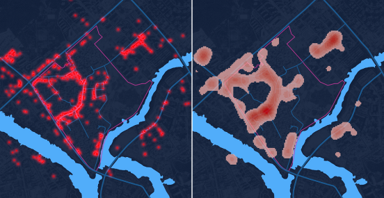

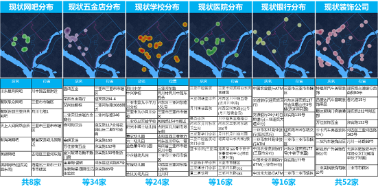

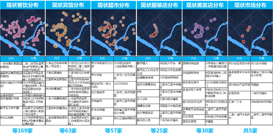

将月川片区内诸如餐饮、宾馆、超市、市场、医院等人流较为密集的12类服务设施在空间进行落位(如图6、7),对月川片区内的设施密度进行评估。对各类设施的分布密度与辐射能力进行叠加,得到月川片区街巷活力评估图。(图8)评估发现,片区内主要道路川中路、川河路活力较高。
图6 月川片区各类服务设施分项分布图(图片来源:作者自绘)
图7 月川片区各类服务设施分项分布图(图片来源:作者自绘)
图8 月川片区街巷活力评估(图片来源:作者自绘)

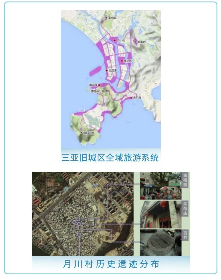

对月川村的历史沿革与历史遗迹进行深入挖掘,将其纳入三亚旧城区全域旅游系统。三亚最初的居民是定居于临川里的“盐灶户”,以晾晒、贩卖食盐为生,三亚港最初也是以食盐贸易发展起来的。月川村即是属于古临川里的历史村落,既存有近代盐商林瑞川的故居,也保留了海滨村落的许多聚落要素。(如图9)
图9 月川片区历史遗迹分布(图片来源:作者自绘)

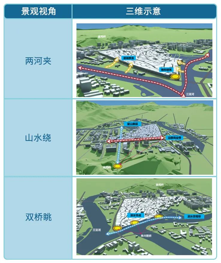

3.4.3 月川片区两河四岸景观分析
对月川片区两河四岸进行景观分析,得出月川片区“两河夹、山水绕、双桥眺”的景观空间格局,并提出城市设计管控要求。(如图10)
两河夹:月川片区位于三亚河两河交汇地区。滨水空间的布局应遵循“滨水开敞、逐级跌落”的原则。首先月川片区范围内应保持三亚东西两河滨水空间的开敞性和连续性,保证滨水标志性建筑的全面展示空间,提升滨水形象品质,形成滨水开敞的建筑景观空间,全面提升滨水区价值。其次,应尽可能保持滨水建筑群跌落的形态,给滨水活动的人群提供良好的观景感受与城市图景。
山水绕:月川片区北临金鸡岭。从金鸡岭远眺月川片区,建议打造月川与金鸡岭“望山廊道”,联系北侧金鸡岭、南侧水系及片区内部开敞空间。沿迎宾路地区紧邻城市主景观廊道,靠近政务商务集中的区域,建议打造沿路商业带,主要功能包括开发写字楼、公寓酒店、商业综合体等。
双桥眺:从三亚河上的丰兴隆桥远观月川片区,建议片区内滨河地区打造三大滨水节点与一条滨水休闲景观带。月川片区滨河地区紧邻城市主景观廊道,具有一定河景资源,建议布局滨水休闲商业街区及开放空间。
图10 月川片区两河四岸景观分析(资料来源:作者自绘)

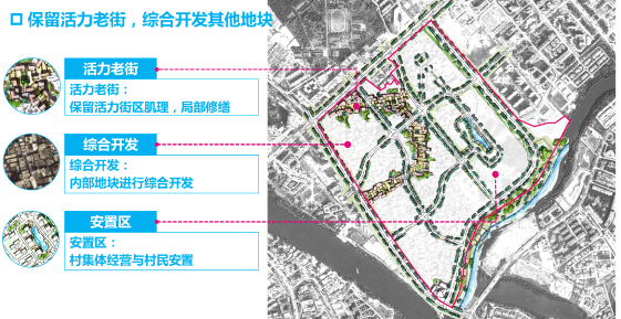

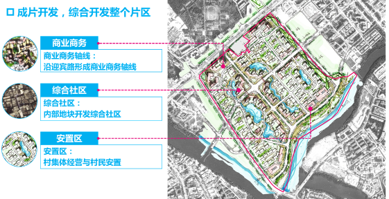

3.4.4 月川片区城市设计方案

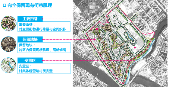

在对月川片区的改造模式、资金测算、街巷活力、历史遗迹等要素进行系统分析后,对月川片区进行三种不同思路的城市设计示意:一是完全保留现有街巷肌理;二是保留活力老街,综合开发其他地块;三是成片开发,综合开发整个片区。将三种方案进行对比后,建议以渐进式的系统性梳理和成规模的单元开发相结合推进,引导月川区的改造升级。对历史遗迹与活力老街进行保留与提升,纳入三亚旧城“全域旅游”系统。
图11 方案一:完全保留现有街巷肌理(图片来源:作者自绘)
图12 方案二:保留活力老街,综合开发其他地块(图片来源:作者自绘)
图13 方案三:成片开发,综合开发整个片区(图片来源:作者自绘)
三亚市作为我国唯一的“国际热带海滨风景旅游城市”,其棚户区改造面临着既要给百姓提供更加优质的宜居空间和民生设施,又要实现全面提升旅游精品城市的特色空间环境的双重要求。本文以三亚棚改重点片区之一的月川片区为例,从改造模式、资金测算、产业理脉、活力研究、历史分析、景观分析、城市设计等不同的方面进行梳理,建议以渐进式的系统性梳理和成规模的单元开发相结合推进,引导月川区的改造升级,并将月川片区改造纳入三亚“全域旅游”之中,以期对未来棚户区改造提供经验借鉴。
