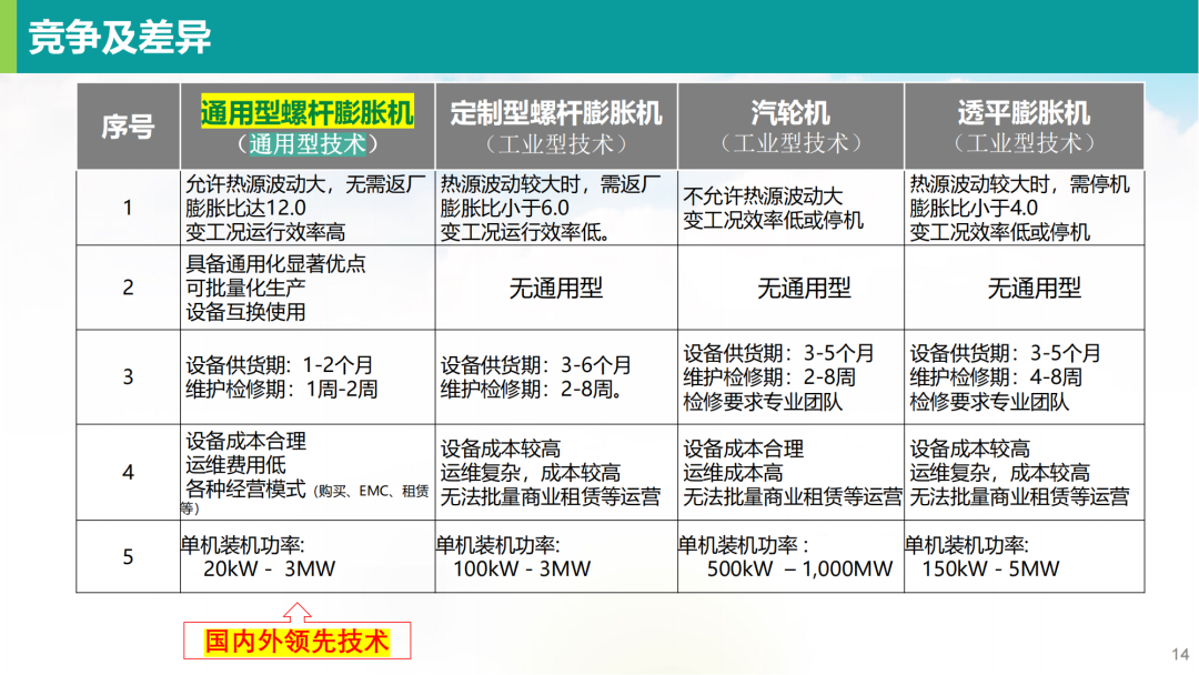

技术简介和特点

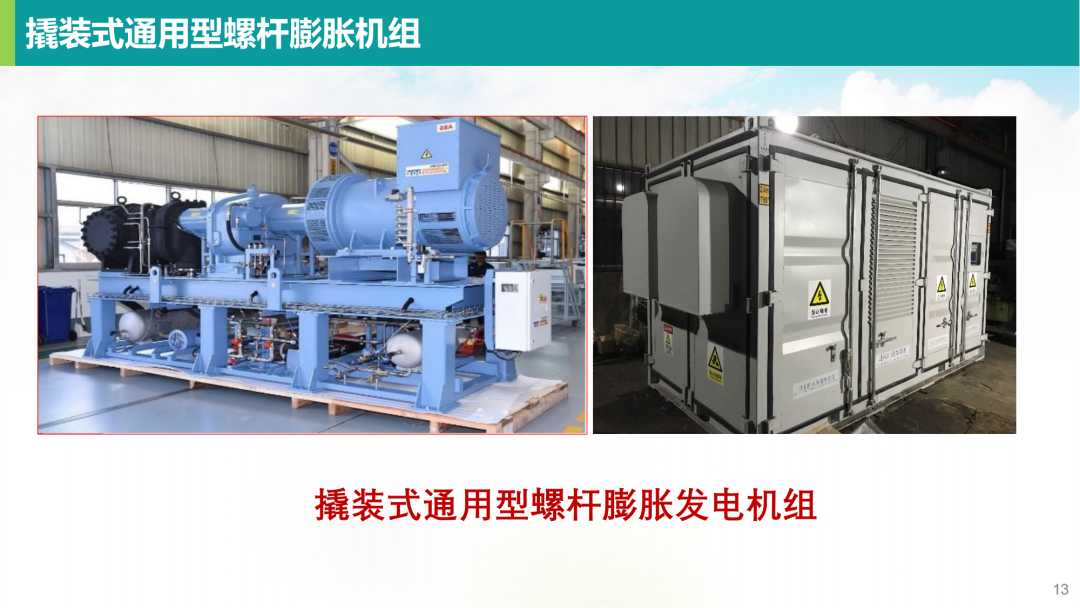

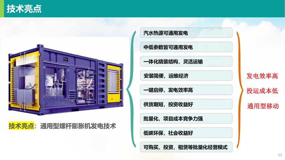

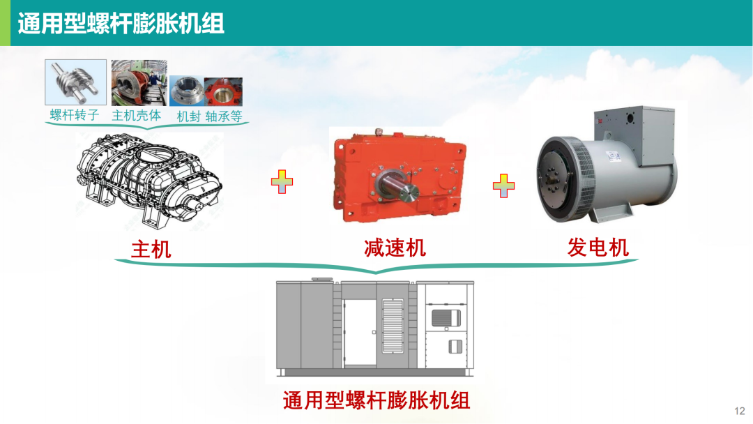

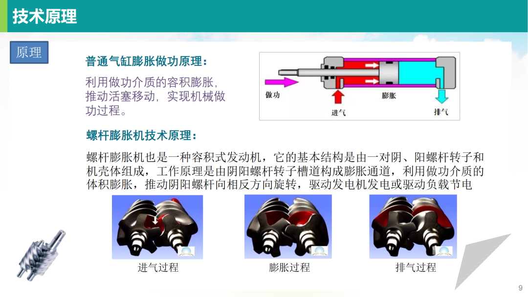

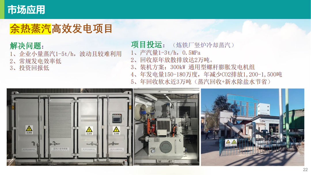

          采用中低温高效发电螺杆膨胀机对产出或排放的中低温过热蒸汽、饱和蒸汽、废热水汽、汽液两相热源及150℃以上废烟气、排出气压等都能运用发电。设备运行中,低温低压通过进气调门自动调节,不停机发电(瞬时零压也不停机),延长发电时间,提高发电效能,减少用户启机、关机的麻烦,无需专人管理。提高主轴旋转速度和发电功率,每吨余废汽每小时发电量90~100度。还能重复回转发电,凝水得到重复回用,节约水资源。长时间运转无异常、故障现象,无需更换零部件。使用寿命达30年以上。结构简单紧凑,外观美观大方,模块集装式,方便设备运输、移动和安装。
