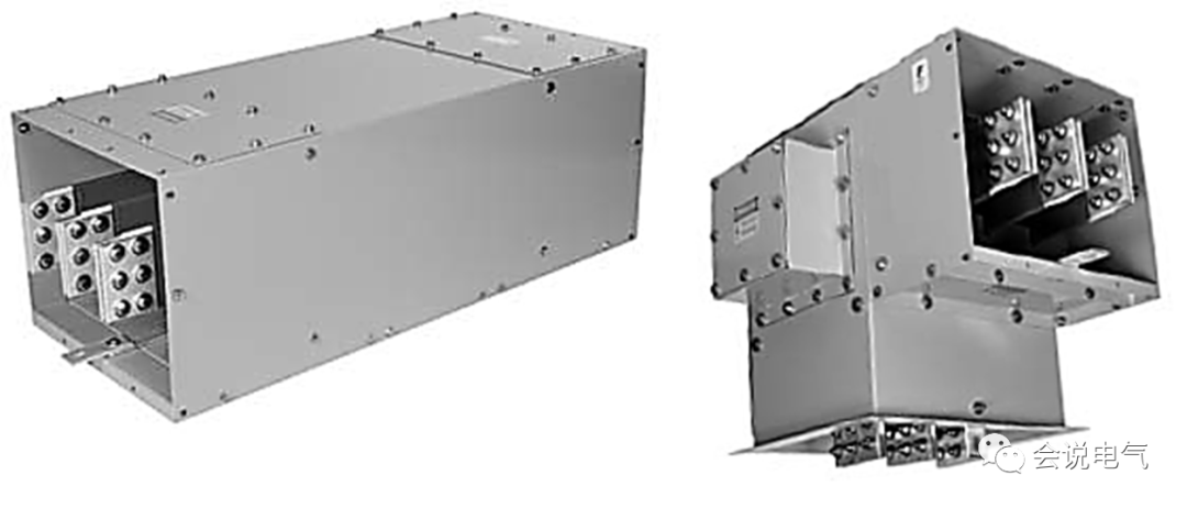

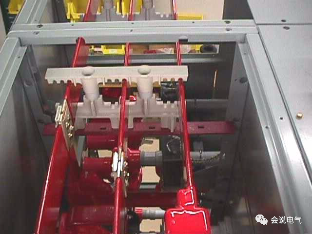

中压母线桥用于连接两段或多段母线,或者变压器与开关柜之间连接,分段母线有面对面布置,或者同一排布置。
金属封闭母线标准GB/T8349-2000《金属封闭母线》
分为
共箱封闭母线-三相母线导体封闭在同一个金属外壳中的金属封闭母线。
不隔相共箱封闭母线-各相母线导体间不用隔板隔开的共箱封闭母线。
当导体采用螺栓连接时,电流小于或等于3000A的导体其紧固件可采用普通的碳素钢,电流大于3000A的导体其紧固件应采用非磁性材料。
非隔离相母线线路设计用于重要性要求比电力电缆更高可靠性的电路。
典型的此类应用是从变压器到单元变电站中的开关设备组件的连接,从开关设备组件到旋转设备的连接,以及开关设备组件之间的连接。非隔离相母线是一种母线导体组件,其相关连接、接头和绝缘支架被限制在没有相间屏障的金属外壳内。导体通过绝缘母线支架充分分离和绝缘,并接地。12kV及以上服务的每根导体均采用流化床环氧树脂涂层绝缘,从而降低电晕和电痕可能性。
不同于GB/T11022标准镀银母线连接温升上限75k,根据母线槽标准GB/T8349,ANSI标准C37.23的要求,母线应能够连续承载额定电流,且导线温升不超过40°C外部环境温度以上65°C。

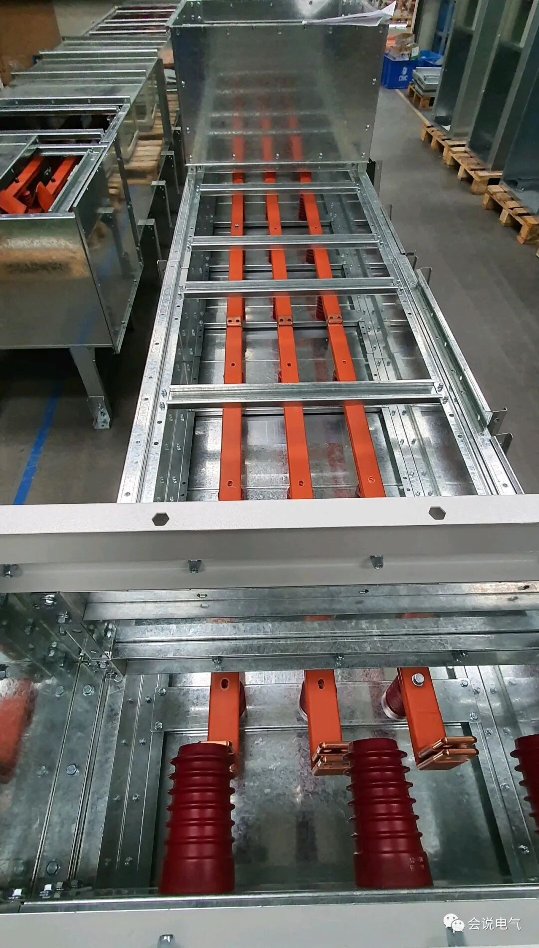

中压母线桥的设计难点在于温升,对于一般IP4x的防护等级,可以开散热孔,散热孔需要避免内部电弧故障时喷出,应避免朝向可能有人员操作的方向如底部通风,必要时增加防护板。另外,散热要有效,顶部通风孔需要有防尘盖板,避免灰尘进入母线桥。对于3000A以上的大电流母线桥,需要采用不锈钢壳体,以避免涡流产生过高的热量。
母线桥的动热需要按照短路耐受进行计算,以保证间距不会过大导致动热事故。同时需要校核频率,避免与工频接近产生共振失效。
