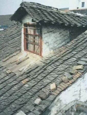

小青瓦
小青瓦是陶土瓦的一种,青灰色,因其小巧,又名蝴蝶瓦。
多运用于乡镇民房,而在大城市的重要建筑中一般不采用。
以耕地用土为原材料,窑内烧制而成。表面粗糙,水流动慢,吸水率较大,价格低廉,易于施工。
小青瓦屋面自重大,又易破碎,不如陶土平板瓦。
小青瓦的用量逐年减少。在人口密度大、耕地少的地区已经明令禁止使用小青瓦。

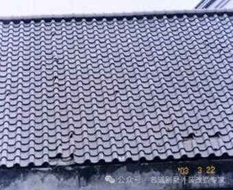

粘土平板瓦
粘土平板瓦用普通粘土烧结而成,应用已有近百年的历史。
粘土平板瓦是在弧形瓦的基础上改进而成的。弧形瓦(琉璃瓦、小青瓦)搭接太多,易产生虹吸现象,又增加了屋面荷载。
粘土平板瓦搭接很少,构造合理,屋面载荷相对减轻,尤其瓦上端下方设了突肋(挂钩),可以挂在挂瓦条上,使屋面外观更整齐,施工更方便。
平瓦屋面依赖于屋面坡度排水,系构造防水,只要一处搭接不合适就会渗漏,故瓦下必须另设防水层。
粘土平板瓦广泛应用于我国农村地区,每平米18片左右,售价8元左右。

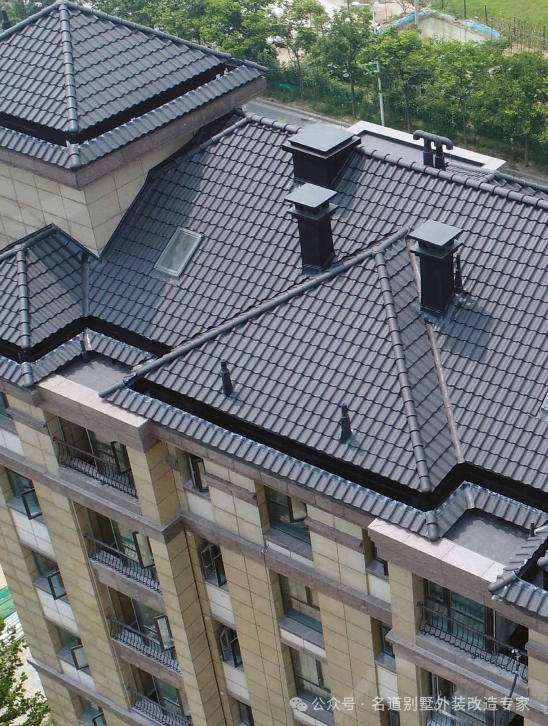

传统琉璃瓦
运用于古建筑、文物史馆、亭廊馆舍。
色彩绚丽,鱼鳞图案明显,立体感强,民族特色浓厚,给人以辉煌、高雅、华丽之感。
制法:在陶瓦上涂釉,经过1000℃以上的高温烧结,彩釉变成琉璃。
优点:防自然老化,不渗吸水分
存在问题:变形、崩磁;釉面剥落继而造成瓦体渗水。
主要产地:山东淄博、江苏宜兴、福建晋江、广东佛山等。

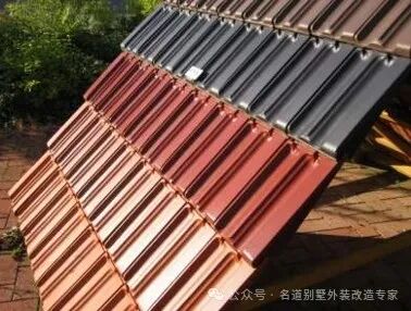

进口高档陶瓦
原材料:高岭土等专用矿土
制作工艺:机控高压挤压成型,半自控或手工瓦表上釉,隧道窑高温烧结。
色彩:色彩多样,分釉面与无釉面
铺设方式:混凝土屋面坐浆铺贴或混凝土屋面板挂瓦条铺设。
产品特性:边筋咬接防漏,瓦表与瓦体材质密度及色差较小,抗冻融性好,防水性能较好
屋面功能:多用于高价位民用建筑
