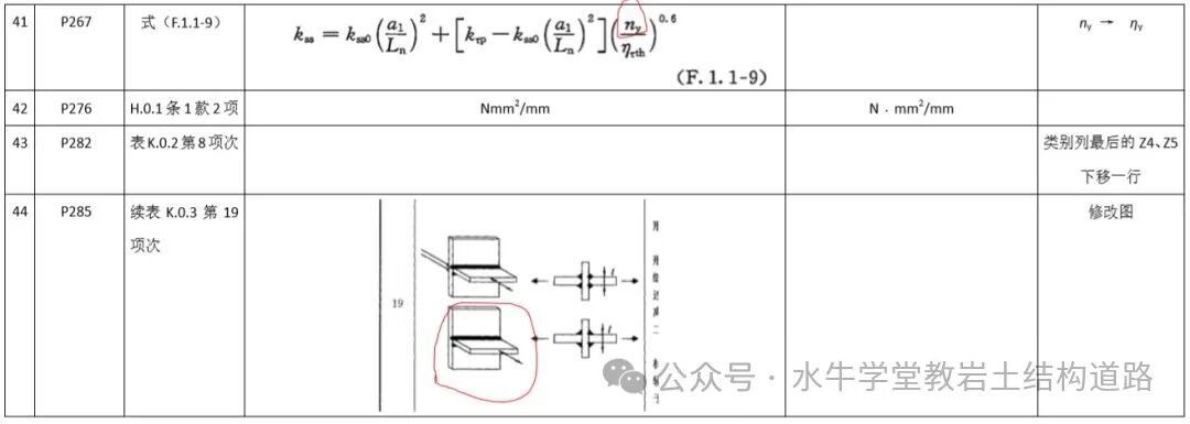

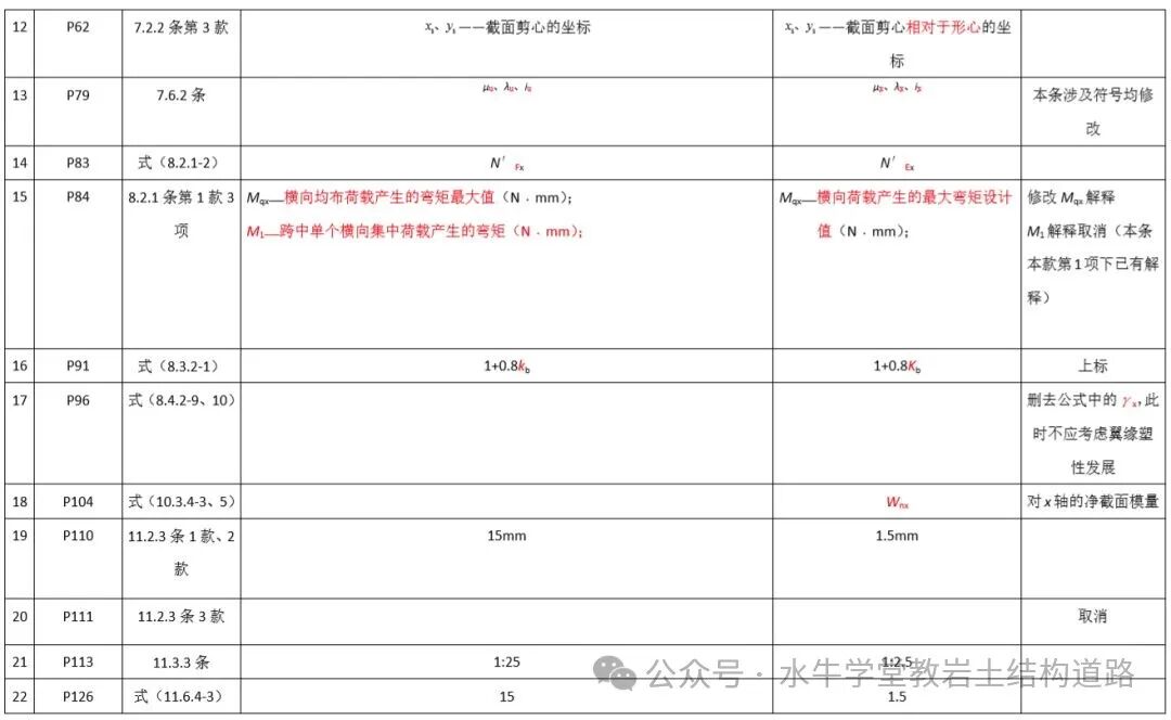

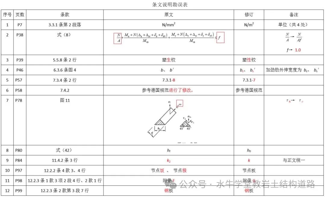

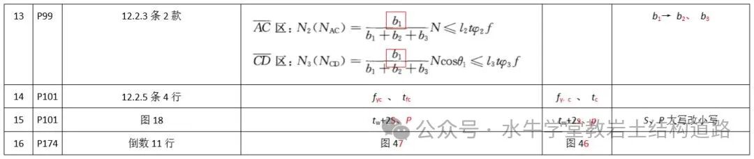

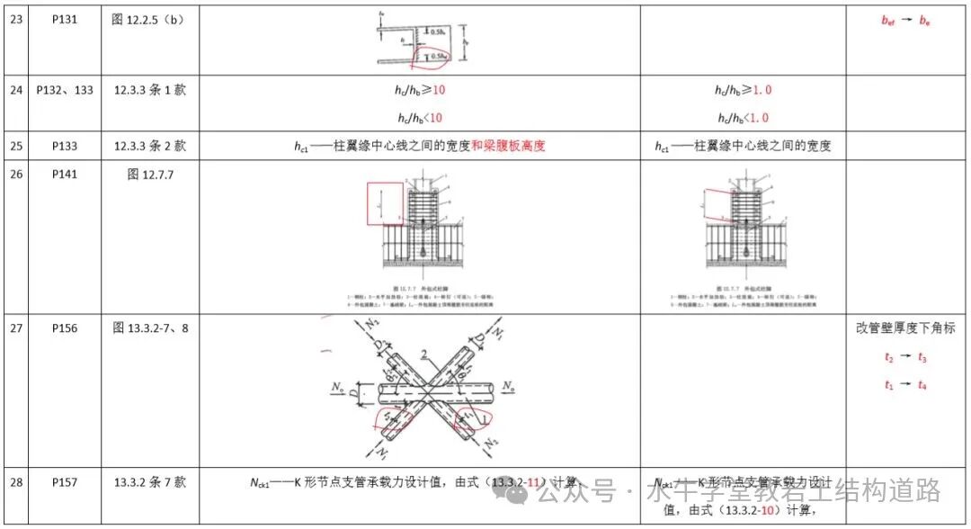

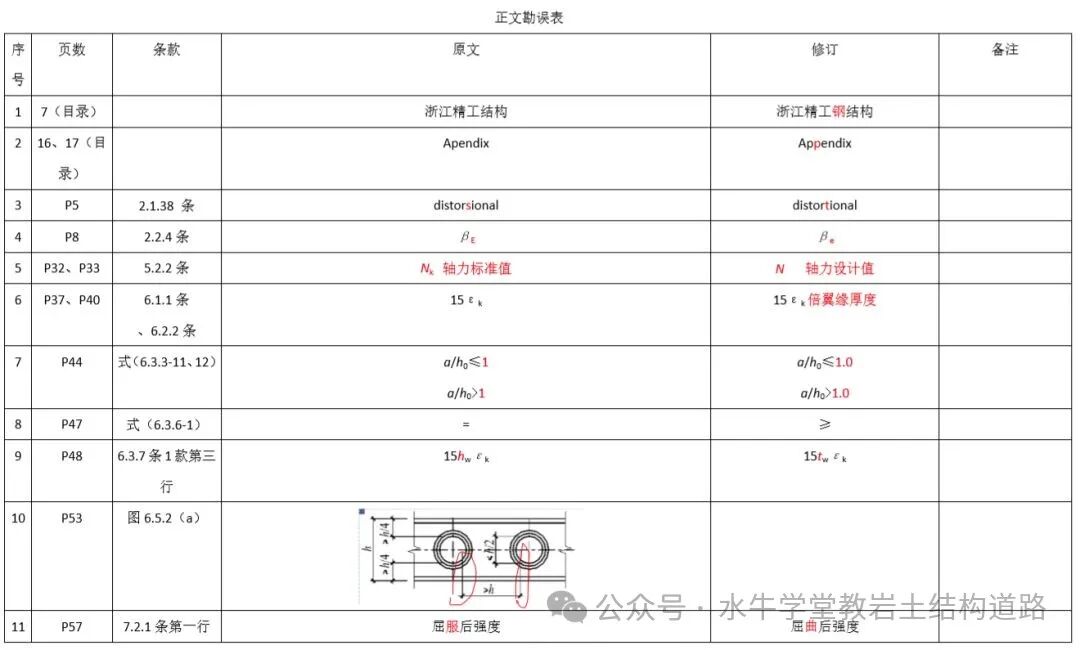

本文为《钢结构设计标准》最新勘误表,更新时间为2019年05月15日,涵盖正文勘误和条文勘误两部分。具体内容如下:
