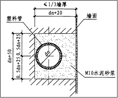

GB50242-2002《建筑给排水及采暖工程施工质量验收规范》
4.2.4??室内直埋给水管道(塑料管道和复合管道除外)应做防腐处理。埋地管道防腐层材质和结构应符合设计要求。
精读1~相关要求
管道嵌墙敷设时,应配合土建预留管槽,管槽深度、宽度应满足设计要求;
设计未注明时,管槽深度应大于管道外径20mm,度应大于管道外径40mm~ 60mm,管槽的坡度应与管道坡度一致,管道试压合格后,应采用不小于M7.5级水泥砂浆填补密实。
暗敷在地坪面层或墙槽内的管道封闭后,应在墙面或地面标明管道的位置和走向。
精读2~图示
(1)嵌墙安装

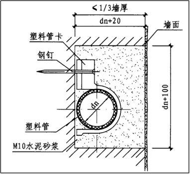

(2)嵌墙管卡安装

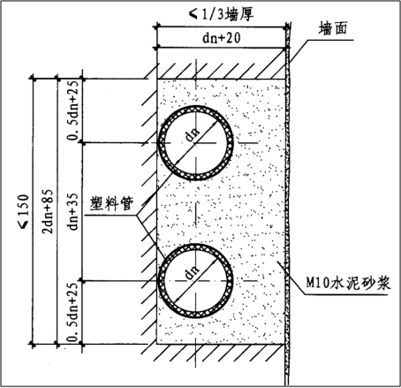

(3)双管供槽嵌墙安装

(a)嵌墙管道管径 铝塑复合管 ,表面宜有护套管。
(b)嵌墙的管道宜采用中间无接头的管材,当有接头时应采用热熔、电熔连接、粘接,不得采用卡套或卡环式接口。
(c)嵌墙横管安装应预留墙槽,没有预留的,开槽宽度不得大于150mm, 深度不得大于墙体厚度的1/3,横向长度超过300mm时应征得土建专业的同意。墙槽槽底应平整,不得有尖角。
(d)当嵌墙管道设置套管时,留槽的深度和高度各增加10mm。
(f)管卡间距<1.2m,管道转弯及穿墙三通处必须设置管卡。
(g)管道嵌实应在隐蔽工程验收完成后进行。管槽填补应采用M10水泥砂浆,填实过程宜分2次进行,第一次应先填管件、管卡和转弯管段,后再填至管材表面,待水泥砂浆达到50%强度后,进行第二次填补,填补到墙面或地面相平。
