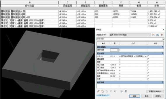

  1. 工程量提取
  2. 利用 BIM 软件的工程量统计功能,自动提取模型中各个构件的工程量,如混凝土体积、钢筋重量、土方量等。
    对提取的工程量进行核对和调整,确保其准确性。

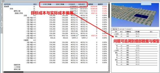

  5. 预算调整与控制
  6. 在项目实施过程中,定期对成本预算进行调整和控制。根据实际工程进度和成本支出情况,对比预算计划,分析偏差原因。
    对于超出预算的情况,及时采取措施进行调整,如优化施工方案、控制材料消耗、合理安排人工和设备等,确保项目成本控制在预算范围内。
