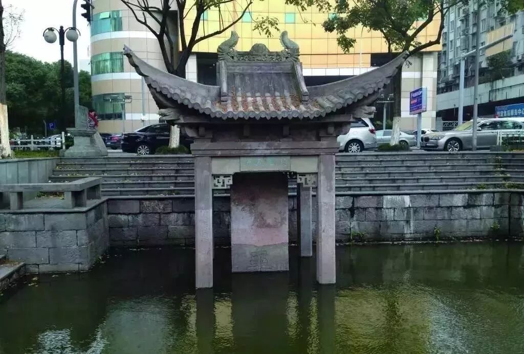

浙江省宁波市有一处古代测量水位的“平”字水则碑,属于浙江省文物保护单位。这块水则碑位于宁波市海曙区镇明路西侧平桥街口,古时是平桥河所在地。该碑始建于南宋宝祐年间(1253~1258),明清两代续修,现存大部分石亭建筑为清道光时所建,但保留了南宋的亭基和明代重修的“平”字碑。1999年,考古发掘重现了水则碑旧貌,经重修后,当地政府恢复了平桥河,并与宁波城市中心的月湖水系相通,还原了历史原貌。
 宁波平字水则碑
↑这块水则碑取适中之地测量水势,镌“平”字于石碑上。在当时,宁波城外各个楔闸视“平”字于水中出没情况而启闭:如果水浸没了“平”字,则应当泄水;如果“平”字出于水面,则应当蓄水。因水闸启闭适宜,当地百姓无旱涝之忧。在今天看来,水则碑利用平水的原理,达到体察灾情、民情,统一调度水务的目的,是今天的人们研究古代水利水文测量、城市排涝防洪水利工程不可多得的实物例证。

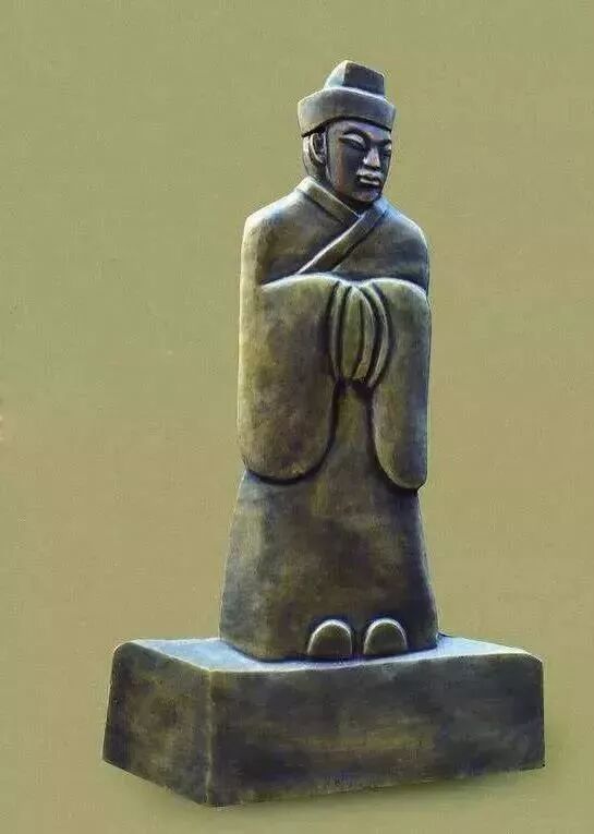

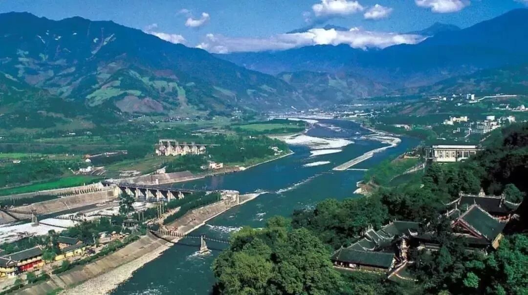

我国最早的水则出现在秦昭襄王时(公元前251)。当时,李冰修都江堰,用3个立于水中的石人观测水位,以水淹至石人身体某部位作为衡量水位高低和水量大小的标记。李冰要求“竭不至足,盛不没肩”。意思是水位不能低于石人的足部,也不能高于石人的肩部。如果水位低了,岷江来水量不够用,会出现旱灾;水位也不能高于石人的肩部,否则会出现洪灾,需要从飞沙堰溢洪。只有当水位在石人的足与肩之间,引水量才正好满足农业灌溉与防洪安全的要求。
都江堰用来观测水位的石人
宋代,都江堰的量水标记由石人演变为刻画水则。根据《宋史·河渠志》的记载,宋代把都江堰的水则刻在离堆的岩壁上,共10则,两则之间相距一尺。水位达到6则就能满足灌溉需要;超过6则,内江水量开始从飞沙堰和人字堰溢洪道排到外江。
元代将都江堰水则刻在斗犀台下的三道岩石壁上,共11则。据《元史·河渠志》记载:“牛犀台有水则,尺之为划,压十有一,水及其九则民喜,过则忧,没其则则困。”明代万历年间,都江堰的水则被迁移到宝瓶口,并由11则增至20则。清代乾隆乙酉年(1765),用条石重新刻划水则,共24则,沿用至今。

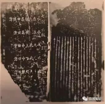

这种水则碑最为常见。如宋代至明代太湖出口、吴江长桥刻有横道的石碑,用以量测水位,此碑还刻有非常洪水位。吴江长桥另一块刻有直道的石碑为记录每旬水位用,它上面也刻记非常洪水位,1964年被发现时仍立于长桥垂虹亭旧址北侧岸头踏步右端,在碑面刻有“七至十二月”这6个月份,每月又分3旬的细线,还有“正德五年水至此”“万历卅六年五月水至此”等题刻字迹。

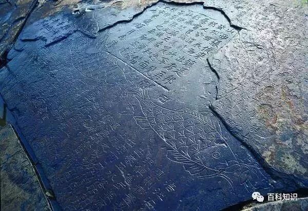

随着社会和经济的发展,历代各朝日益注重在各河流要处建站监测水文。当时的观测方法较多采用在江岸、河中的岩石上题刻标记,用以记载多年一遇的洪水或枯水水位。始于唐代的白鹤梁题刻就是一种典型的题刻标记观测江河水位的遗址。

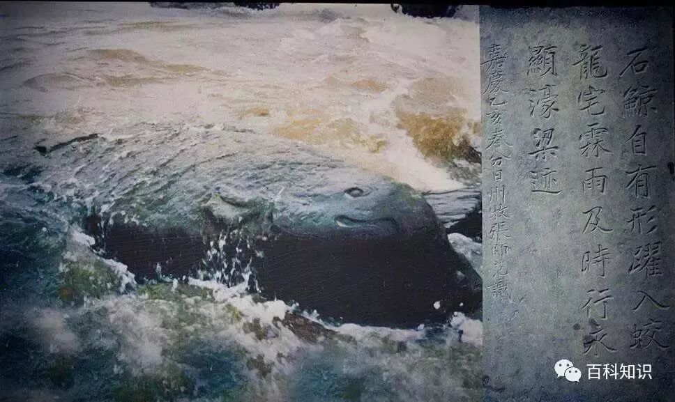

白鹤梁位于长江三峡库区上游重庆涪陵城北的长江中,为一道天然的石梁,是世界上已知时间最早、延续时间最长、数量最多的水文题刻。联合国教科文组织称它为“保存完好的世界唯一古代水文站”。

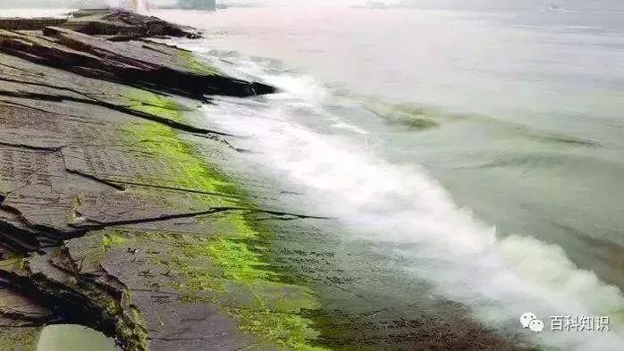

白鹤梁是造山运动时自然形成的,长约1600米,宽约10~15米,东西向延伸,与长江平行。其背脊标高约为138米,仅比当地常年最低水位高出两三米,石梁几乎常年没于水中,只在每年冬春之交水位较低时才部分露出水面,故古人常根据白鹤梁露出水面的高度位置来确定长江的枯水水位。

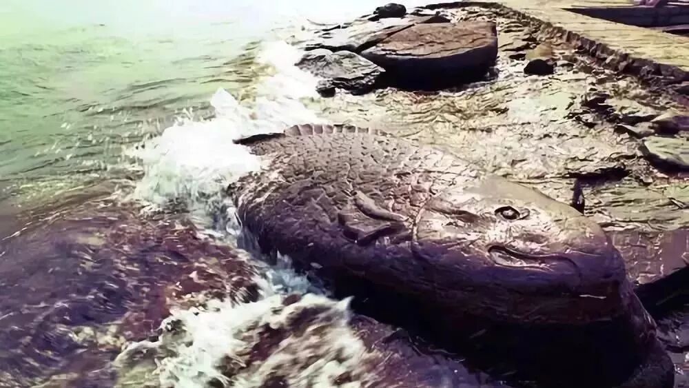

白鹤梁梁体分为上、中、下三段,题刻位于中段长约220米、宽约15米的梁体上,迄今发现题刻约165段、文字3万余字,有作为水标的石鱼18尾、观音2尊、白鹤1只,其中涉及有水文价值的题刻108段,是全世界唯一一处以刻石鱼为“水标”并观测记录水文的古代水文站。
白鹤梁题刻始于唐广德元年(763)前,终于1963年,这些石鱼水标及题刻,记载了我国长江上游从唐代至今1200多年来,72个枯水年份的水文情况,系统反映了长江上游枯水年代水位演化情况,为研究长江水文及全球区域气候变化的历史规律提供了重要的实物佐证。
据有关部门观测,白鹤梁唐代石鱼的腹高,大体相当于涪陵地区的现代水文站历年枯水位的平均值,清康熙二十四年(1685)所刻石鱼的鱼眼高度,又大体相当于川江航道部门所设的当地水位的零点,为可满足轮船航行的最小水深的水位线。
另据观测,白鹤梁题刻中有一尾标注最早的枯水题刻石鱼,它的眼睛正好是长江中上游的零点水位,比1865年长江上设立的第一根水尺——武汉江汉关水尺的水位观测记录,要早1100多年。当地有“石鱼出水兆丰年”之说。据称如果石鱼在冬天枯水期露出水面,则第二年必是丰收年。葛洲坝和三峡水利工程的建设都曾经以此为依据。白鹤梁也当之无愧地成为“长江古代水文站”和“世界水文资料的宝库”。

宋宣和二年(1120),在长江下游太湖流域的吴江县长桥垂虹亭旁立有水则碑。水则碑分为左水则碑和右水则碑两块,左水则碑记录历年最高水位,右水则碑则记录一年之中各旬、各月的最高水位。碑文为:“一则,水在此高低田俱无恙;二则,水在此极低田淹;三则,水在此稍低田淹;四则,水在此下中田淹;五则,水在此上中田淹;六则,水在此稍高田淹;七则,水在此极高田俱淹。”如果某年洪水位特别高,即于本则刻曰:某年水至此。该水则上刻写的最早年代为1194年。由此可知,水则碑不仅是观测水位所用的标尺,而且是历年最高洪水位的原始记录。从水则碑,我们不难发现,宋代为统计汛期农田被淹面积,已建立了水位观测制度。这也是我国观测水位直接为农业生产服务的最早记载。

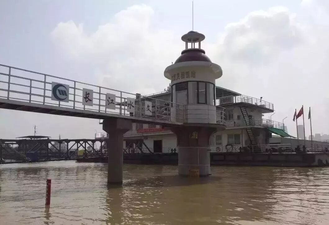

清末,帝国主义霸占海关和沿江沿海的航行权,为航运安全,设立了一些海关水尺。此外,原中东铁路局于光绪二十四年(1898)在哈尔滨开始观测水位。这些都是用近代方法进行水位观测的最早一批水位站,其中长江汉口站是全国最早具有连续系统资料的近代水位站。
