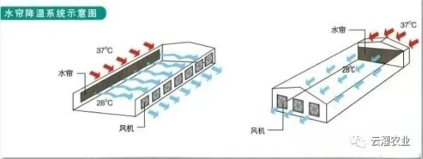

温室大棚在夏季主要降温,而风机配合湿帘就是当前温室大棚夏季降温的主要手段之一。

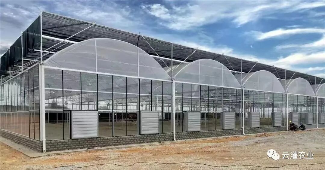

1、风机的选择:与湿帘配套使用的风机一般为负压风机,通常设置在温室大棚墙面南立面位置,目的是用来排出室内的高温高湿的气体。常用1380型风量可以达到40000~45000立方米/小时,风循环更快,配合湿帘以达到降温的目的。

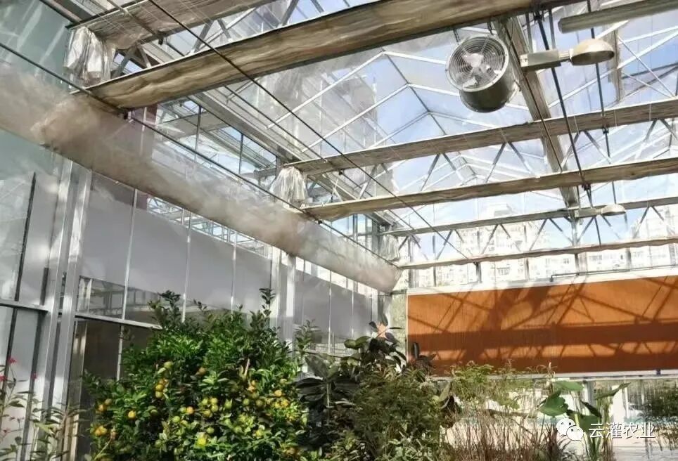

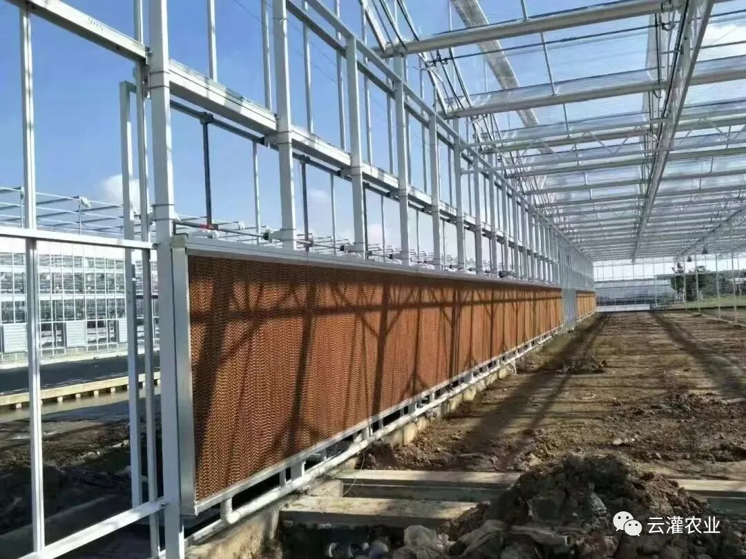

2、湿帘降温的原理:湿帘必须和风机配合使用,穿透风,才能够达到降温效果,当室外的干热空气,经过湿帘(湿母),湿帘释放出大量的水蒸气,水蒸气它会吸收空气中的热量,使空气变得湿润凉爽,这个原理是蒸发吸热降温原理。再来给大家举个生动的例子:比如夏天湖边吹过来的风它是凉爽的,沙漠的风是炎热的。
3、湿帘纸的相关参数:
(1)、GB文件中有针对,《湿帘粘结标准》可对照数据参数
(2)、湿帘寿命:7-8年正常使用寿命
(3)、【强度】:主要为强度测试,一般10*10公分湿帘纸(强度65公斤左右)
(4)、【吸水性】:水从下往上吸水,5分钟自然爬升高度7公分,为优质吸水
(5)、【波纹高度】:7毫米波纹高度夹角(45*45度)波纹高度值越低,纸的质量越好。(但越低能耗越高,负压更大,所以使用者要根据实际情况选择)
4、影响湿帘降温的因素:
(1)、湿帘的纸品质较差,吸水性差
(2)、湿帘纸波纹的高度不够标准合理,高度越高展开面积越小,降温效果减少。
(3)、湿帘清洁程度,不能有垃圾塞入,会影响风通过性,流水的均匀性。
(4)、室外的湿度越大,湿帘降温效果越小,南方黄梅天,高温高湿,湿帘降温效果就比较差。室外水蒸气较多,没办法过多蒸发。(在北方地区,湿度较低的地区,湿帘降温效果更好。)
