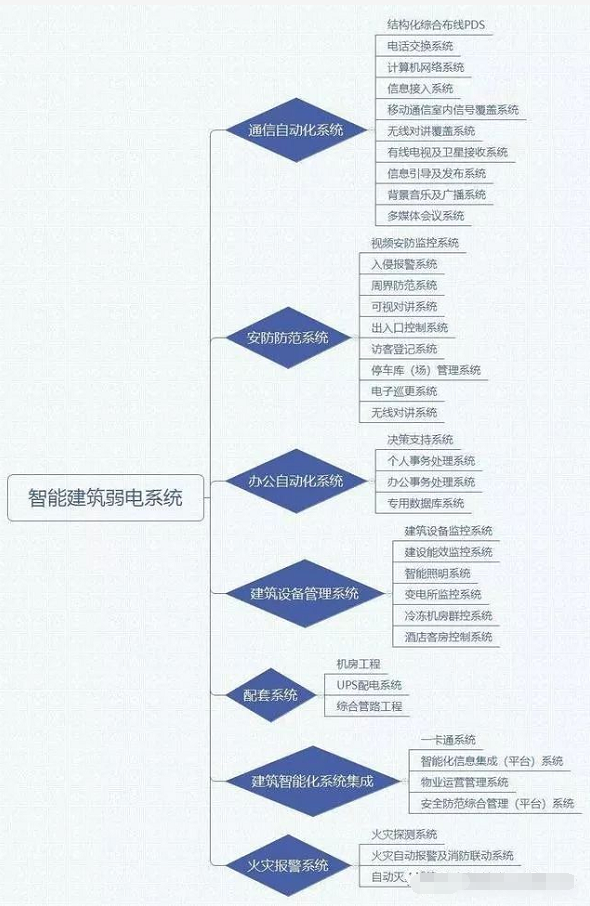

建筑行业发展到今天,人们经济水平不断提升,对需求也在不断提高,安全、高效、环保、智能的建筑越来越受到大家欢迎,也是地产里新的买点之一。在这种大环境下,弱电系统伴随电子信息及互联网的快速发展,弱电系统在不断增加扩大,满足人们日益增长的需求,这就是弱电,一个提高工效率,能让一建筑变的更环保系统。

弱电系统包括哪些?弱电系统解决方案

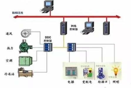

一、楼宇设备自控系统
楼宇自控系统采用集散控制系统,本系统使管理者在中央控制室内就可实现对整座大楼内机电设备的监控和相应的各种现代化管理。楼宇自控系统中央管理工作站作为大楼的机电设备运行信息的交汇与处理中心,对汇集的各类信息进行分析、归类、处理和判断,采用最优化的控制手段,对各设备进行分布式监控和管理,使各子系统和设备始终处于有条不紊、协调一致的高效、有序的状态下运行。
系统作用:分散控制,集中管理,节能,降耗的作用。
监控范围:对空调系统、新风机组、制冷机组、冷却塔、风机盘管、照明回路、变配电、电梯等系统进行信号采集和监测、控制,实现设备管理系统自动化。
达到效果:有效节省电能、大量节省人力、延长设备使用寿命、有效加强管理、保障设备与人身的安全。
总体来讲,一座大楼中的各种设备(如冷水机组、空调机组、电梯等)都是消耗产品,设备每天要消耗电能,要花钱维护保养,总有一天会报废,业主的投资是无法收回的,惟有楼宇自控系统能给业主节约资金,也就是能回收资金的设备。

十三、总体功能描述
通过弱电子系统的有机组合,大楼智能化弱电系统的总体功能主要可以从以下几个方面来体现:

弱电的分类
建筑中的弱电主要有两类:一类是国家规定的安全电压等级及控制电压等低电压电能,有交流与直流之分,如24V直流控制电源,或应急照明灯备用电源。
另一类是载有语音、图像、数据等信息的信息源,如电话、电视、计算机的信息。
智能化系统为建筑设备监控系统、安全防范系统、通讯网络系统、信息网络系统、火灾自动报警及消防联动等系统,以集中监视、控制和管理为目的构成的综合系统;家庭内各种数据采集、控制、管理及通讯的控制或网络系统等线路,则称为智能化线路(也就是家庭装修中所说的弱电)。
弱电一般是指直流电路或音频、视频线路、网络线路、电话线路,直流电压一般在24V以内。
家用电气中的电话、电脑、电视机的信号输入(有线电视线路)、音响设备(输出端线路)等用电器均为弱电电气设备。
一般情况下,弱电系统工程指第二类应用。主要包括:
1、电视信号工程,如电视监控系统,有线电视。
2、通信工程,如电话。
3、智能消防工程。
4、扩声与音响工程,如小区的中背景音乐广播,建筑物中的背景音乐。
5、综合布线工程,主要用于计算机网络。
随着计算机技术的飞速发展,软硬件功能的迅速强大,各种弱电系统工程和计算机技术的完美结合,使以往的各种分类不再像以前那么清晰,各类工程的相互融合,就是系统集成。弱电系统的诞生,是为了建筑行业服务,为建筑赋能,让楼宇不在只是钢筋混混土古板印象。弱电系统让楼宇更智能,更节能,更安全,更高效。
