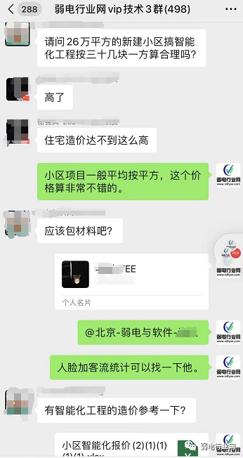

小区的弱电项目是最常见的项目之一,很多甲方都会问到小区弱电造价一般多少平方?
其实按平方算在弱电中是不多的,大多数情况下只是做为一个预估,在我们弱电VIP技术群中也有不少项目经理遇到过相关问题。

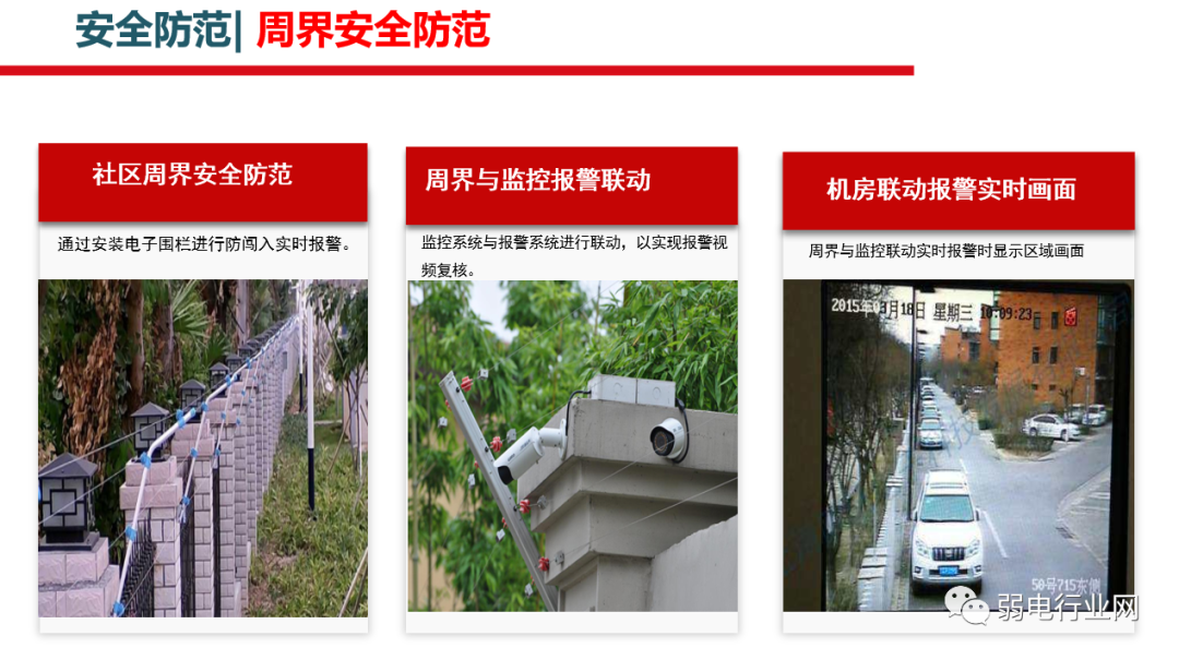

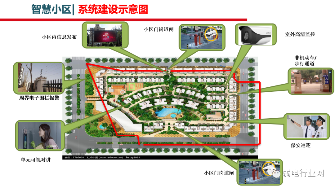

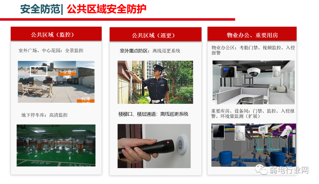

小区的监控系统主要监控,楼宇对讲,道闸、门禁、巡更、音响、周界电子围栏、家庭报警等系统,在建筑平面图的基础上深化设计。

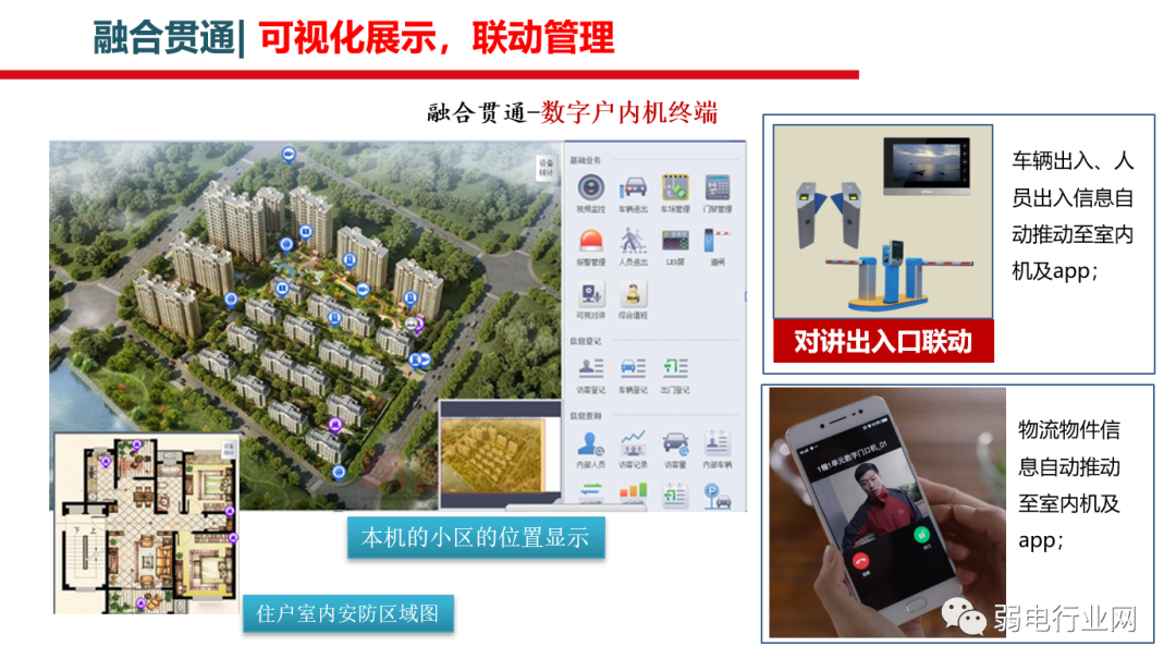

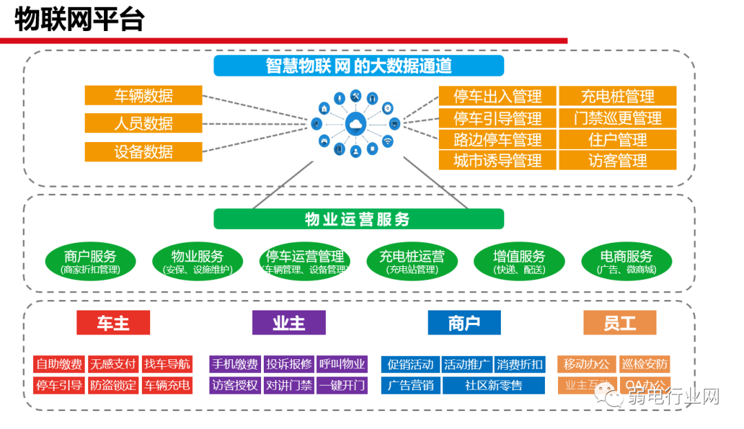

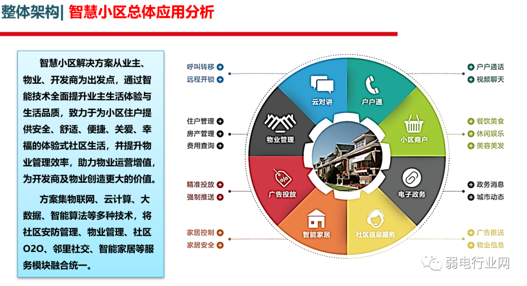

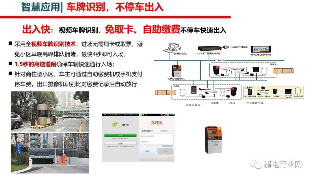

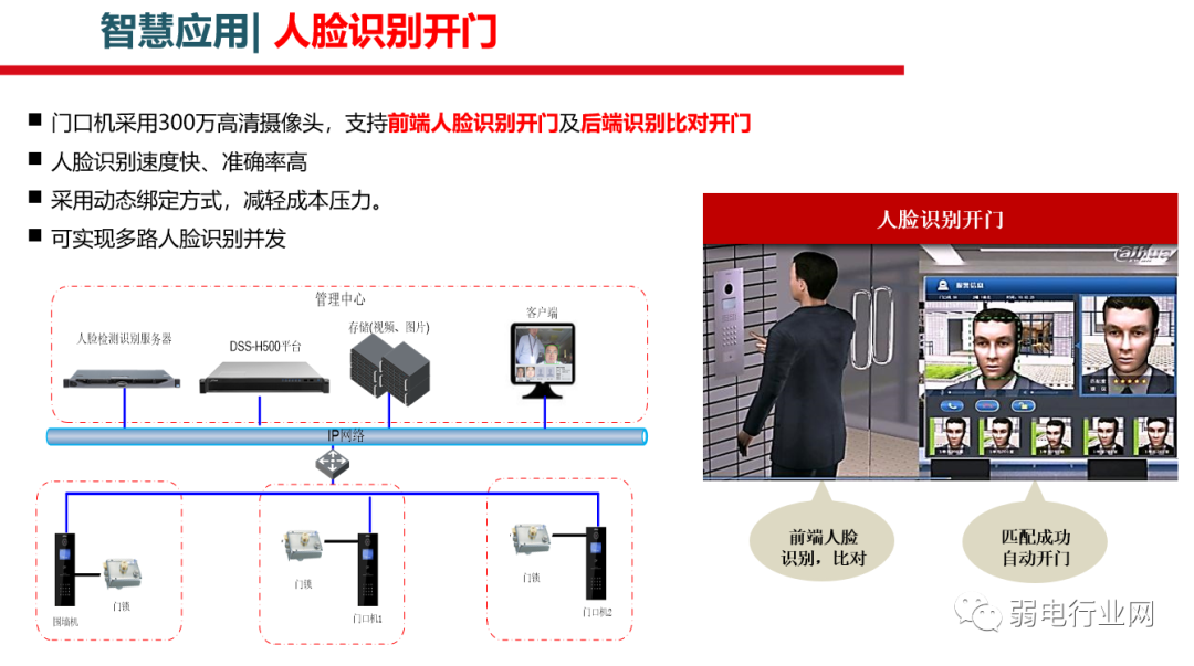

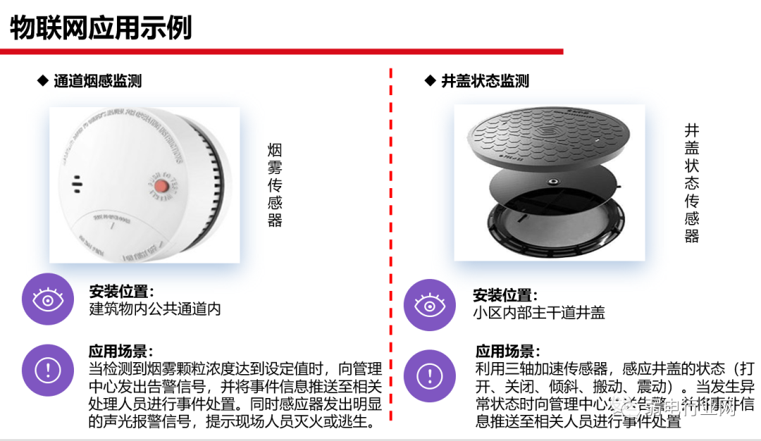

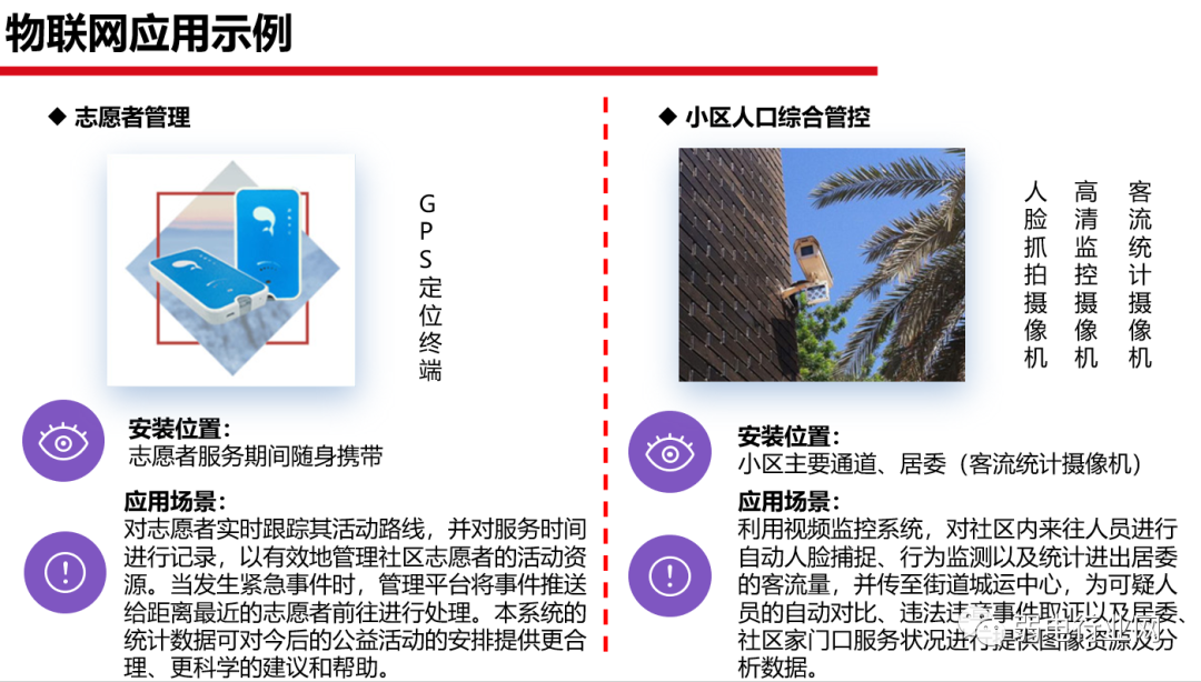

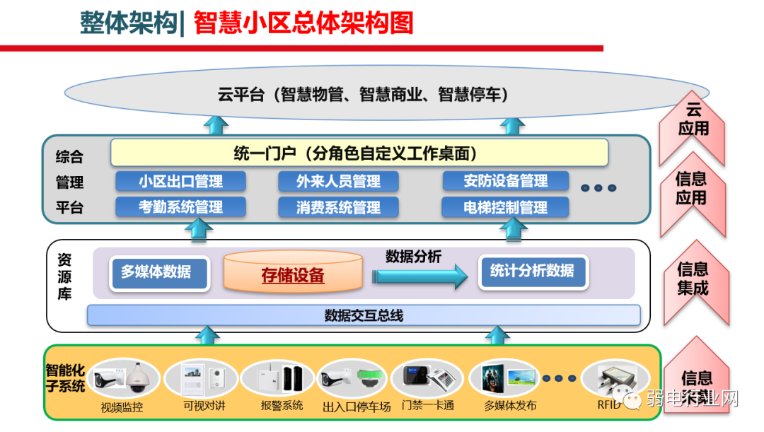

目前智慧小区整体建设是个趋势,智慧小区整体解决方案主要涉及哪些系统,我们来通过这份方案详解。
