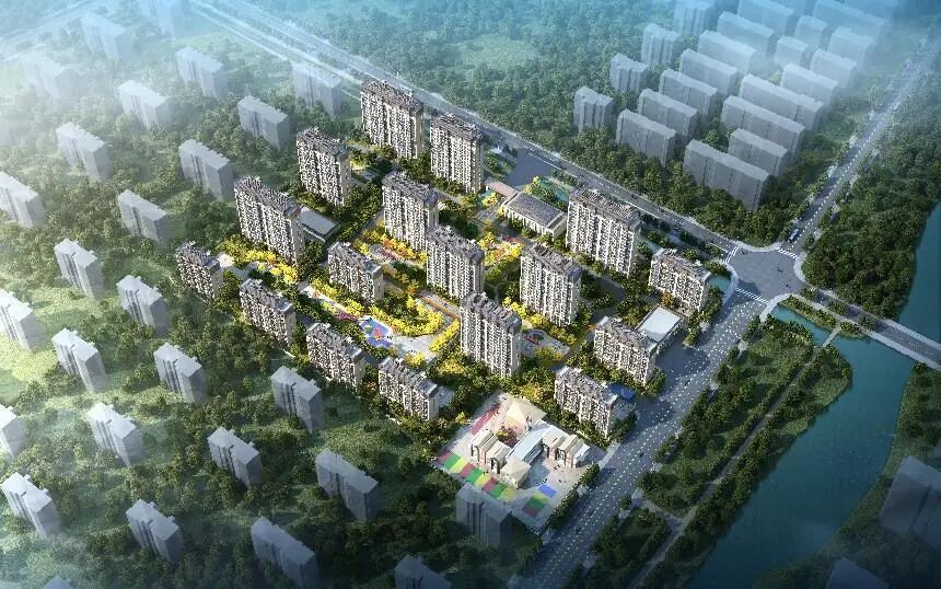

▲项目效果图

许商综合片区(八期)棚改旧改建设项目作为济南市 2023年省级棚户区改造计划项目之一,是商河县一项重要的民生工程,项目占地约 117.2 亩,总建筑面积约 17.9万平方米,总安置户数约914户,建成后将充分改善老城区“脏乱差”的现象,村民可就近工作、生活、学习,绿色交通占比不低于90%,切实提升居民幸福指数,真正实现城市让生活更美好。

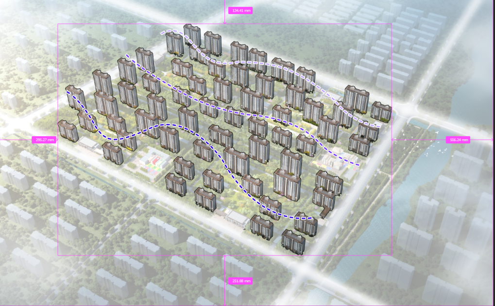

▲实景鸟瞰图

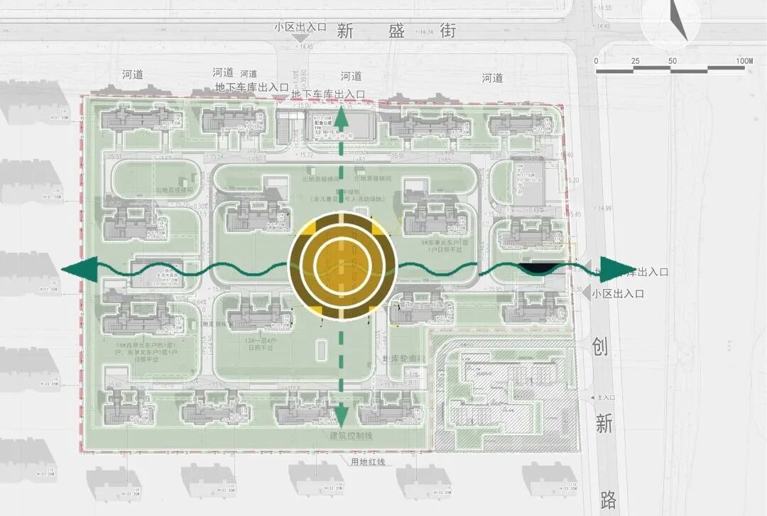

规划布局
一环两轴,打造都市邻里慢生活,最大限度引入景观资源。轴线南北借鉴古典建筑群空间序列,双重院落组织起严谨对称的建筑空间环境;东西采用景观渗透的手法,将东侧的商中河景观引入小区作为渗透城市的生态景观带。内部设置一条人行漫步道作为小区邻里交流的“环”,通过对景与借景等方法,形成步移景异的景观效果。环境小品和绿化景观精细化设计,最大限度提升舒适度,充分考虑残疾人和老年人对道路及设施的使用要求,满足无障碍设计要求。
▲一环(漫步环)
▲两轴(景观轴、空间轴)

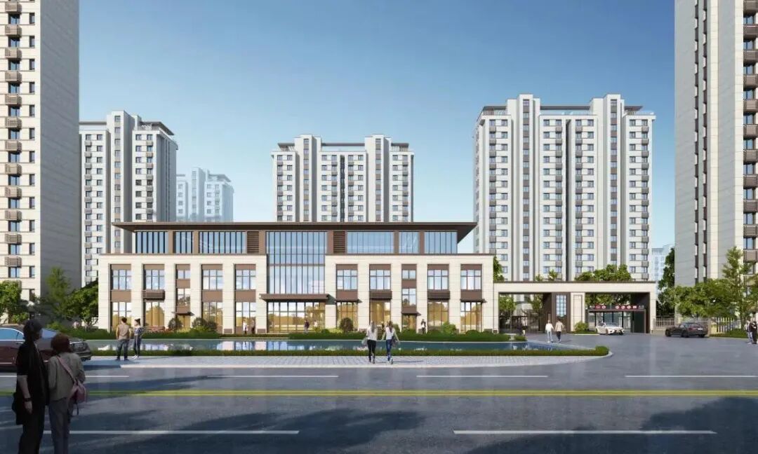

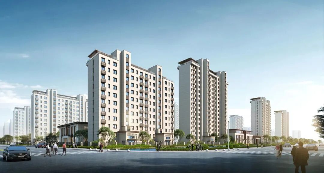

项目色彩以商河县整体色彩规划与研究为前提,主墙面以暖色调为主,局部点缀中性色调,充分展现了济南市及商河县对城市色彩的控制要求。
▲项目立面效果图
建筑立面采用新古典主义设计风格,造型结构运用三段式的严谨构图,建筑姿态端庄、优美,形体虚实结合、高低错落,层次分明,大气稳重而又不失典雅之势。沿街配套建筑与住宅建筑主体风格相呼应,强调建筑的标志性与协调性;局部采用玻璃与钢材为建筑增添现代感,形成古典与现代有机结合的都市感立面。
▲项目立面效果图

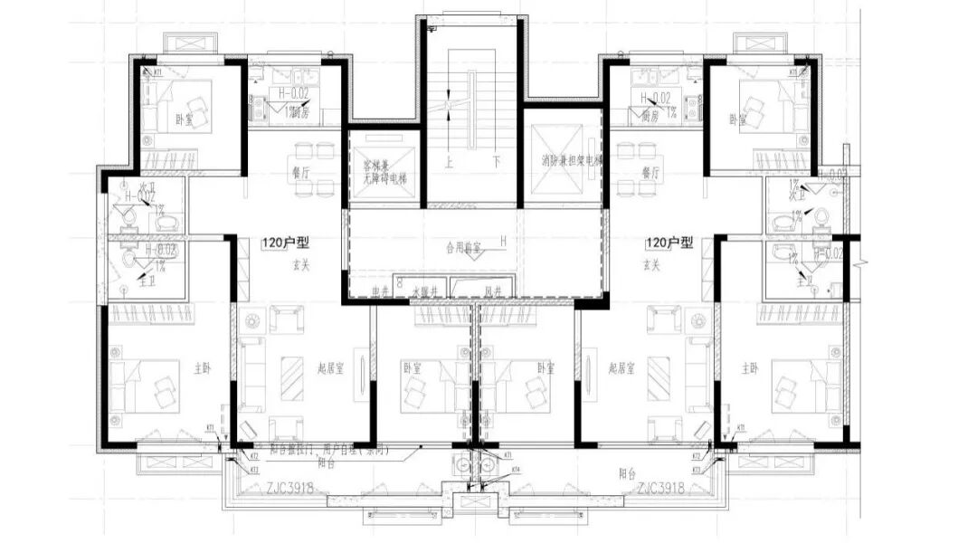

经济性。单元结构上多道横、纵墙拉齐,并贯通整个户型单元,减少平面的凹凸;有效降低体形系数,提高整体刚度及抗震性能,使得平面布局紧凑,公摊面积减少。
▲单元结构图
实用性。平面设计适应现代生活方式,房型格局方正、大气。强调大厅活动空间,室内布局紧凑,尽量减少开向起居厅门洞的数量,走道短捷,入户处空间充足。动静功能分区合理,入户玄关功能实用,餐厨一体化设计,超大南向客厅阳台及主卧套间组合,结合立面造型,优化户型拼接面,实现室外空调机板一体化,使得建筑外观更具有观赏性。
