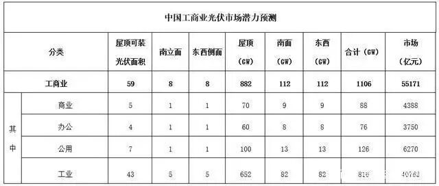

光伏建筑作为主要利用光伏阵列与建筑屋顶、墙体等结合,来进行太阳能发电的建筑,在舒适、节能和节地方面具有突出优势,是全面铺开绿色建筑的最佳途径。根据住建部、建筑前沿、申万证券等多家机构的数据,全国现有工商业(含公共建筑)屋顶可安装光伏总面积约60亿平米,立面约16亿平米,合计近80亿平米,如果全部建设成光伏建筑,共计可安装1100GW,相当于一个5.5万亿元的潜力市场。
▲ 数据来源:住建部、建筑前沿、申万证券等

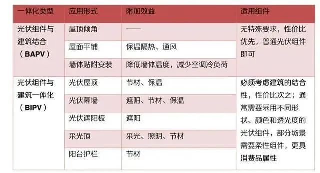

根据电站的装机规模、和用户的距离、接入电网的电压等级等不同可以分为集中式电站和分布式电站。目前,实现绿色光伏建筑的技术路线主要分为BAPV(Building Attached Photovoltaic)与BIPV(Building Integrated  Photovoltaic)两类!
BAPV即将电站安装在已经投入使用的建筑屋顶、墙外等设备附着在建筑上,对建筑原有结构不产生影响。目前,BAPV为主流的光伏建筑类型。素质教育的第二课堂。
BIPV即光伏建筑一体化,是一种太阳能发电的新概念,将光伏产品集成到建筑上,主要着眼于新建筑和新材料与光伏行业的融合,是将光伏发电系统与新建筑物同时设计、同时施工和同时安装并与建筑相结合,做到光伏板与建筑屋面墙面有机结合。既是发电装置也是建筑外部结构的一部分,可以有效降低成本,又兼顾美观,BIPV市场处于起步阶段,我国每年新增及翻新建筑面积可达40亿平方米,BIPV作为光伏行业未来发展的细分赛道,市场潜力巨大。它提供了同学们全面发展自己的机会。
从上图两者类型对比可以看出,在房屋建设之初即采用BIPV类型,那么性价比是最好的,不仅节省成本也可以节能绿色环保。如果是在已有的建筑上加装太阳能光伏组件的话,就是BAPV类型好一点,即在对原有房屋评估之后并适当加固屋面承载力即可安装光伏组件了,如果是BIPV类型即有可能会拆换屋面嵌合房屋的结构,如此成本会高很多,因此,从发展的趋势来看,BIPV在未来会有很多的发展空间,但在目前市场上主流的光伏建筑类型还是以BAPV为主。

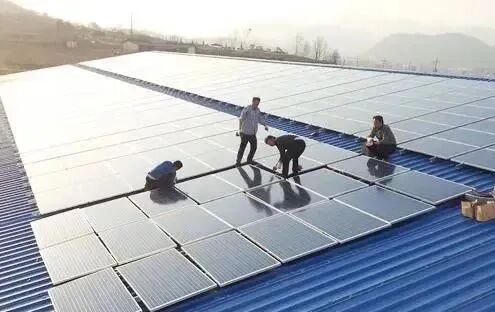

钢结构建筑与光伏设备相结合的施工方法

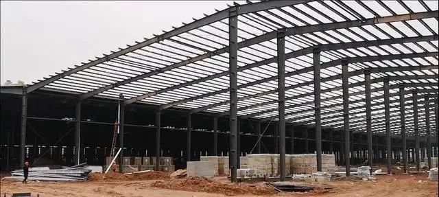

那么市面上普通彩钢瓦钢结构厂房安装光伏发电设备怎么施工呢?又是怎么加固的呢?

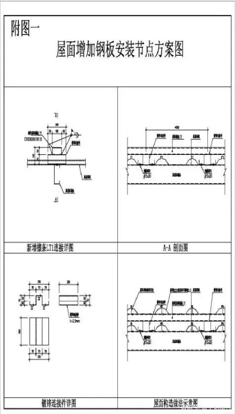

3.屋面增加彩钢板安装节点方案图

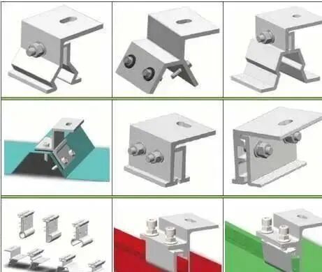

1.常见的彩钢板屋面的主要形式有:直立锁边型、角驰型、卡口型、明钉型等。

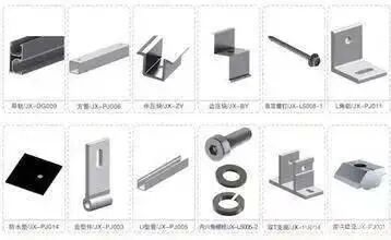

2.彩钢瓦屋顶支架配件。

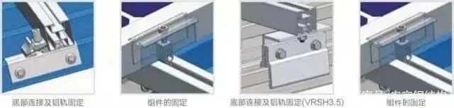

3.采钢瓦屋顶支架安装方案节点。
4.彩钢瓦屋顶支架夹具,不同彩钢瓦结构对应不同的支架夹具,夹具与彩钢瓦匹配越佳支架安装的可靠性越高。

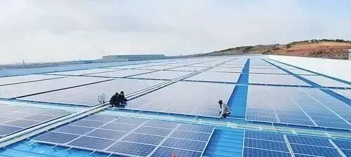

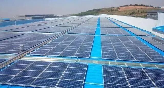

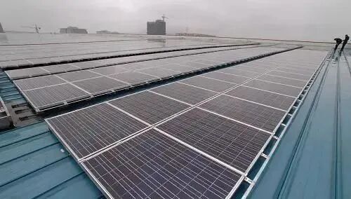

彩钢屋面光伏发电项目属于对已有建筑物彩钢屋面的改造项目,因而建筑物的屋面形式、建筑物的结构形式、光伏阵列的布置形式及光伏组件本身的形式,以上条件的多样性决定了屋面光伏支架的形式多种多样。屋面的形式及建筑物的结构形式对光伏支架的工程造价影响较大。一般来说,屋面的防水等级越高,屋面防水层不外露,屋面的活荷载越大及建筑物整体结构较好、承载能力较强的屋面,光伏支架的工程造价越低,反之,工程造价越高。
根据原有建筑物的结构形式,屋面形式及承载力情况,考虑到各个车间实际的用电负荷及安装容量等因素,项目主要的布置方式为:沿屋面坡度平铺布置、组件作为屋面的布置形式、北坡起一定的角度,使北坡布置与南坡角度一致。
(三)不同承重的彩钢瓦屋面安装方式:
钢架或屋架、檩条和屋面板作为彩钢屋面重要的组成部分。彩钢板的安装方式与钢架或屋架、檩条和屋面板的承重直接有重要关系。各种连接件、紧固件的数量和尺寸可通过静力计算分析和设计构造求得。
1.钢架或屋架、檩条均能满足设计要求且屋面板钢度较大时,这种方式是比较合理的安装条件,光伏支架采用连接件与屋面板连接,并尽可能靠近檩条位置固定。
2.钢架或屋架、檩条均能满足设计要求,但屋面板钢度较小,变形较大时,这种类型的彩钢屋顶主要表现为车棚、公交候车厅、养殖场等一些要求程度不太高的场所。光伏支架可采用连接件直接与檩条处的屋面板直接连接方式,也可以采用连接件与檩条通过穿透屋面板的方式进行连接。
3.仅钢架或屋架能满足设计要求,檩条及屋面板承载能力较小时,此种布置方式,采用连接件与钢架或屋架连接,具体连接安装方式同支架与檩条穿透屋面板连接方式。
4.还有一种连接方式为将固定支架的位置屋面板割开,通过型钢柱连接到屋面钢梁上。
以上为主要彩钢屋面的光伏支架布置方式总结,对于穿透屋面的连接件,必须带有防水垫片或采用密封结构胶处理,保证防水能力。若钢架或屋架、檩条、屋面板均不能满足设计要求:原屋面上不能建设光伏电站项目。支架设计前,必须对原有屋面的钢架或屋架、檩条、屋面板等受力构件进行准确核算。

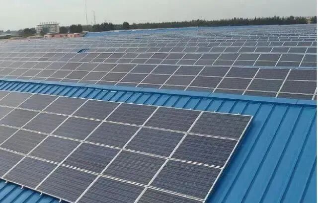

3、对于彩钢板肋板截面为梯形截面的情况,光伏支架通过自攻螺栓与彩钢板连接。
措施:常用的连接分为肋板侧面连接和肋板顶面连接。所采用的自攻螺栓必须带有配套的耐候密封防水垫片,自攻螺栓固定完毕后,螺钉处须优质中性耐候密封胶涂抹。

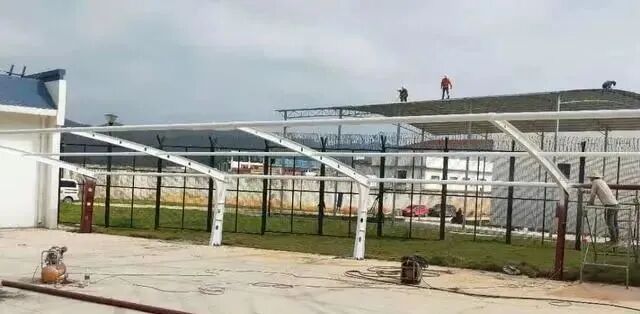

光伏车棚
光伏支架
