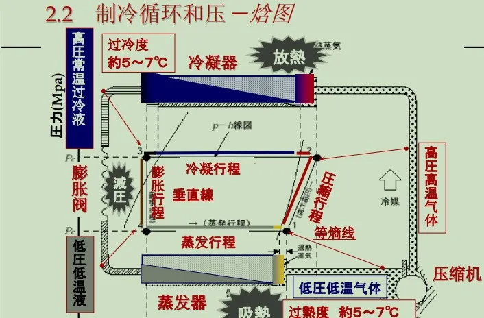

这三个压力是空调维修的重要参数,三个压力是制冷剂R22在空调管路中循环在不同位置所对应的压力,由于R22是在气液之间循环变化的,伴随着吸热和放热,所以外界环境的温度对其有明显的影响。一般情况下,环境温度高,压力值变大。环境温度低,压力值变小。

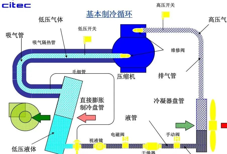

平衡压力是指压缩机不工作时高低压平衡的压力;
高压压力是指排气压力或冷凝压力;
低压压力是指吸气压力或蒸发压力。
三个压力的测量都是在室外机气阀的工艺口上,制冷运转时为低压压力,制热运转时为高压压力,不工作时为平衡压力。
制冷学的蒸发是指沸腾,因此蒸发温度就是沸点,冷凝是指一定压力下的R22在饱和状态气变液的过程,所以冷凝温度也是沸点。R22在不同压力下对应不同的沸点,蒸发压力和蒸发温度的一一对应关系。
制冷学空调制冷设计的工况条件是室外环温35℃,室内温度27度,蒸发温度+5℃,蒸发压力0.48MPa,所以空调标准制冷低压力为0.48MPa。空调制冷管路设计相对压力(表压力)制冷状态下低压压力是平衡压力的一半,所以平衡压力为0.96MPa。为达到理想的散热效果,制冷设计采用空气冷凝时,冷凝标准温差选取15℃,所以在室外35℃条件下冷凝温度为50℃,50℃对应的压力值为1.83Mpa,所以空调高压压力为1.83MPa。
