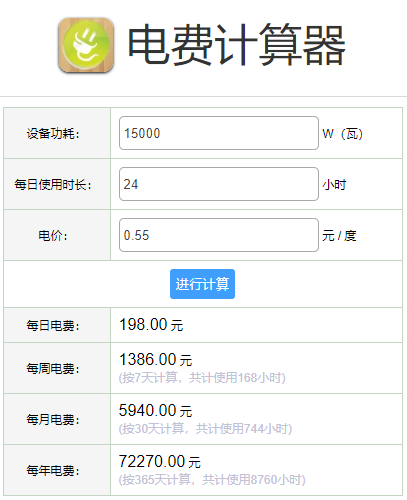

也许有人对“定期梳理机房内IT设备、管理好其生命周期,及时对其进行下电或整改原则”不太认同,说基础设施和IT设施运维应该分离,这个总结是本人结合最近的实践经验得出的。最近我们对两个老机房的IT设备进行重新梳理及下电操作,梳理过程中,我们从业务和应用(应用上线时间,是否还在使用,能否停止下电老旧设备等)角度对服务器、存储、交换机等IT设备进行了整顿,大致下电近30多台IT设备,相当于15000W负荷的下电(每年所节省电费一度电按0.55元算大约72270元左右),如下图1所示。
图1 IT设施生命周期管理所节省的电费
意思是,做任何事情,请不要忽视最终的服务对象(对IDC来说IT设备)。这个也是我为什么提出“善待运维人员的原则”原因,你不善待不尊重,那么他们凭什么操那么多心清理老旧设备进行下电省钱呢?业务原因没法断电理由有的是...

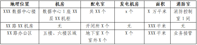

首先收集数据中心 的供电回路数量、机柜数量、变压器数量、冷水机组数量、冷却塔数量、柴油发电机数量、UPS数量、蓄电池数量、末端精密空调数量数量等指标。接下来,除了这些指标覆盖的工作量因素外,还需按不同区域或机房楼列出如下表格所示的清单列表,以便充分考虑环境和外围因素:
图2 多个机房覆盖内容信息清单
如果没有考虑以上因素,那么我们人员平时的巡检和运维工作质量会受到影响。比如,数据中心公共区域及消防设施的清洁、巡检、检测等。这些都需要一定人员或预算的支撑。

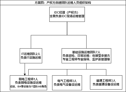

某某数据中心基础设施建设完成后进入了运维初期,该阶段因没有大规模业务上线原因,需要结合现有人员和机柜投产使用情况,初步计划配置13人,产权方具体有数据中心经理1人,基础设施运维工程师7人(电气/暖通/弱电智能化工程师),云平台运维工程师2人。其中自建团队组织架构如图3所示。
图3 基础运维初期自建团队织架构图
该阶段需要各专业工程师结合建设过程中实践和积累细化分工,充分熟悉电气、暖通、弱电智能化等各个系统并归档各类基础资料,编制操作手册,为转型成数据中心基础设施运维团队正规军做好运维人员资质、专业能力培养、各项巡检和运维流程制度建设完善等方面的准备。

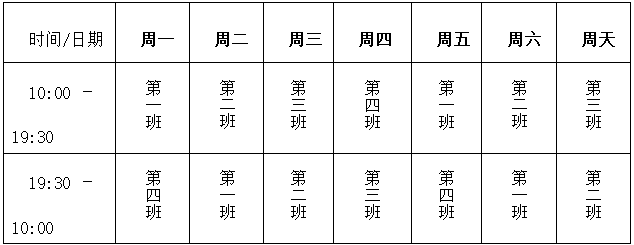

因数据中心投产(就算带少量业务)该阶段仍需要配置7*24小时值班和巡检岗位。原则上白夜休休方式分的四组(每组两人)的倒班配置,但试运行过程中出现现有人数不够,白天除了巡检以外,其他工作或机房没人维护或处理的情况(甲方的工作实际上不仅仅是运维本身的工作量),因此,该团队为了解决白班缺乏人手的难题,内部组织了讨论(讨论内容涉及到劳动法和特种作业操作安全等),结合现有人员与现场情况,对排班计划进行了优化,其中一年个轻成员提出了三组六人动态倒班制度。具体说将六名基础设施运维工程师平衡专业分成三组,A组两人实行“上五休二行政班”制度,B、C两组四人实行“四班两倒”制度(见下表)。轮换周期为两周,两周后B组行政班,A、C两组实行倒班制度,以此类推。
图4 基础设施运维三组六人动态倒班制
这样我们基本解决了中大型数据中心投入初期仅靠产权方的运维方案的适配过程。从这个案例讨论和试错过程中,本人也直接体会到“管理”也能产生生产力的道理。因为,技术人普遍讨厌写资料、开会、汇报等看似对实际工作没有多大“意义”的任务。从该案例中我领会到,作为技术人也应该把“管理”当“技术”的态度来学习必要性。如果充分利用IT技术和数据中心架构思想,好好培养运维团队成员,把压力和责任逐步下沉,让运维团队高效并行和分布式运行起来说不定更加提高运维效率,逐步达到事半功倍效果。运维过程中,我们得尊重动手能力和经验,同时也应该力求创新思维与过度经验主义之间的平衡,即一切从实际出发,将理论结合实践的原则不断尝试创新才对。

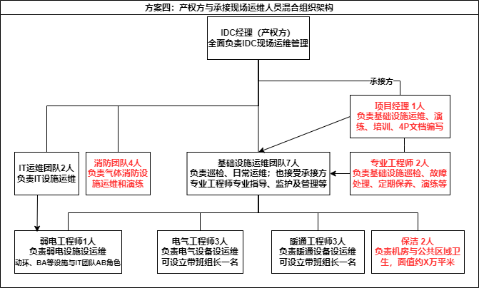

因为降本增效,可以尝试基础设施运维和云平台运维团队结合的混合扁平化模式。这种方式在中压电气关键切换操作时,既能确保至少3人(1个暖通+1个机电+1个IT工程师)现场操作的最基本要求,也能达到通过专业驻场(或外包)团队来培养甲方各专业程师的目的。
结合上一篇讲述的实际案例,一般中大型数据中心从专业化的分工角度,基础设施运维应至少配20人左右,考虑数据中心所带业务较少,为确保数据中心团队运维动手和操作能力的培养,可以考虑引入第三方承接单位,增加运维经验丰富的专业工程师2-3人(下图承接方红色文字区域所示),同时,如果数据中心大楼有消防控制室也得配备具有消防资质的消防人员来7*24小时值班,这样运维团队架构大致架构如下图5所示:
图5 基础运维混合扁平化织架构图
从上图5可以看出,为了减少运维成本,该组织架构既考虑了检修和维护的融合,又尝试了IT和弱电专业的融合。这里让IT运维融合弱电专业的主要原因之一是动环、BA等辅助设施的设备及系统几乎属于IT系统范畴,其数据备份与恢复、系统镜像、系统主备切换等实际上IT人员擅长的技术。在没有考虑消防、保洁等因素的前提下,只有13个人基本能承担数据中心L1和L2层的整体运维。
