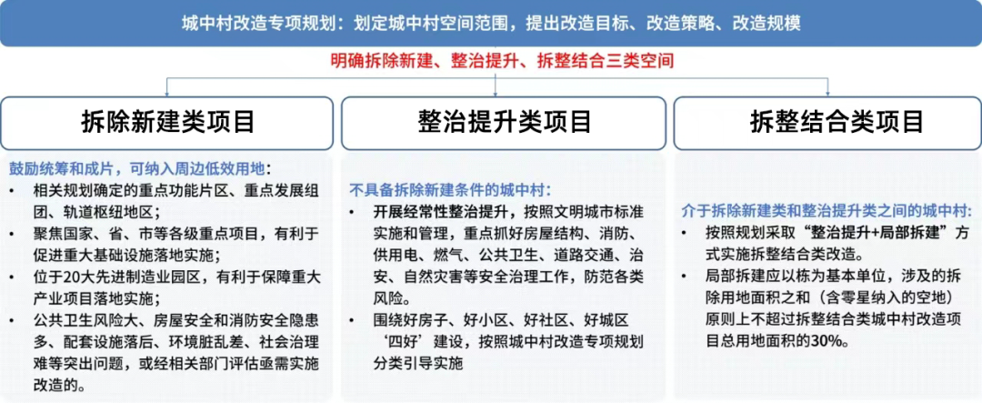

在“25号文”出台后,深圳迅速出台《关于积极稳步推进城中村改造实现高质量发展的实施意见》,针对深圳以往城中村改造存在历史欠账问题快速调转船头,明确了政府主导的基调,包括定政策、划范围、分类别、编规划、做标准等,已经着手编制城中村改造相关的可行性研究技术指引、基础数据信息核查指引、合作单位引入和退出操作指引等文件,快速重构一套针对城中村改造的政策体系。在政府主导的基调上两个重要抓手同步跟上,包括城中村改造综合方案(包含实施方案)以及即将出台的土地房屋补偿指引。
/ 划定三类改造空间(图源:作者自绘)

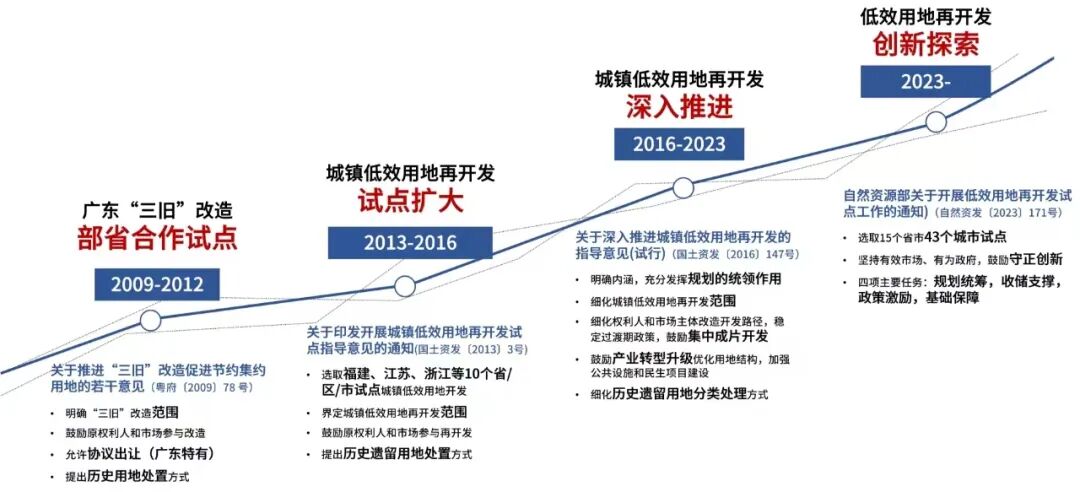

低效用地再开发是源于2009年广东省“三旧”改造试点,2013年拓展至10个省市的城镇低效用地再开发,2016年向全国深入推进试点经验,实际上政策是一直在延续的。本次新一轮低效用地再开发试点范围包括15个省(市)43个城市,在“局部试点、全面探索、封闭运行、结果可控”的前提下,支持试点城市重点从规划统筹、收储支撑、政策激励、基础保障四个方面探索创新政策举措,完善激励约束机制,希望能够解决过去的产权、资金、收益分配等问题和堵点。
/ 低效用地再开发工作发展历程(图源:作者自绘)
