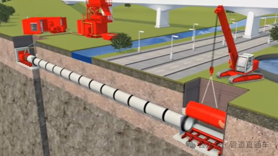

一、顶管法
● 简介:
顶管法是通过在地下推动预制管道实现管道铺设,该方法通常由一个顶进工作井和一个接收井组成,管道从顶进井开始,被液压顶推设备逐段推进,直到到达接收井。整个过程中,不需要开挖地表,大大减少了对地面的影响。
● 优点:
施工时无需开挖地表,对道路交通和周围环境的影响较小,尤其适用于穿越公路、铁路、河流等障碍物。
● 应用场景:
适用于污水管道、雨水管道、供水管道等需要大直径管道的场景。

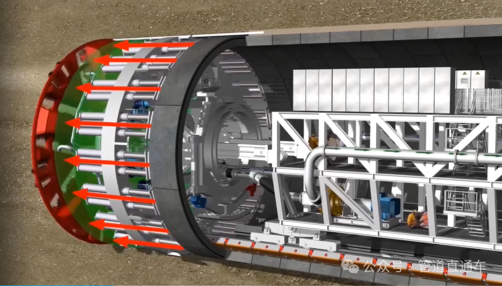

二、盾构法
● 简介:
盾构法是一种全机械化施工方法,它是将盾构机械在地中推进,通过盾构外壳和管片支承四周围岩防止发生往隧道内的坍塌。同时在开挖面前方用切削装置进行土体开挖,通过出土机械运出洞外,靠千斤顶在后部加压顶进,并拼装预制混凝土管片,形成隧道结构的一种机械化施工方法。
● 优点:
适合长距离、大直径隧道或管道的施工,特别是在地质条件复杂或地面条件不允许大面积开挖的情况下。
● 应用场景:
用于地铁隧道、过江隧道、市政管廊等大规模地下工程。

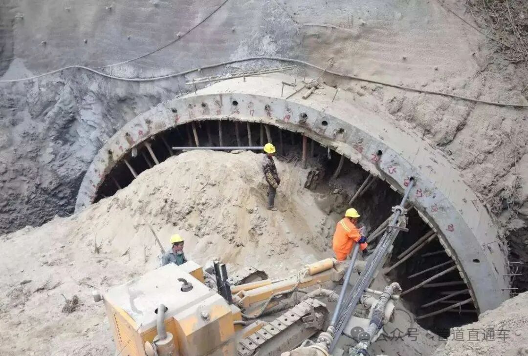

三、浅埋暗挖法
● 简介:
浅埋暗挖法是在距离地表较近的地下进行隧道或地下工程施工的方法,适用于城镇软弱围岩环境。它通过改造地质条件和控制地表沉降,采用格栅和喷锚等初期支护,遵循“新奥法”原理和“管超前、严注浆、短开挖、强支护、快封闭、勤量测”原则进行隧道的设计和施工。
● 优点:
能够在城市密集建筑区内进行,开挖深度浅,施工对地面交通和建筑的影响较小。
● 应用场景:
用于城市中小规模的地下管道、隧道或地下空间的开发,如电力隧道、排水隧道、地铁站等。

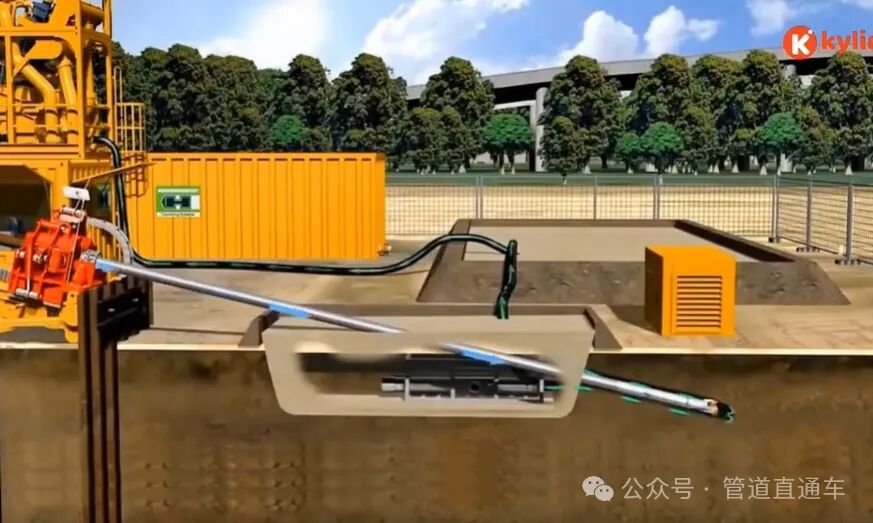

四、定向钻法
● 简介:
定向钻法通过地面上的钻机进行水平定向钻进,从而在地下钻出一个通道,并通过该通道拉入或推送预制管道,用于在地下进行管道铺设,通过控制钻头的方向,实现管道精确铺设,尤其适用于长距离和穿越障碍物的管道工程。
● 优点:
适用于穿越既有建筑物、道路或自然障碍物的长距离管道铺设,不需要大规模的地面开挖,施工灵活性强。
● 应用场景:
适用于电力电缆、通信管道、输油管道、输气管道等长距离或跨越障碍物的铺设。

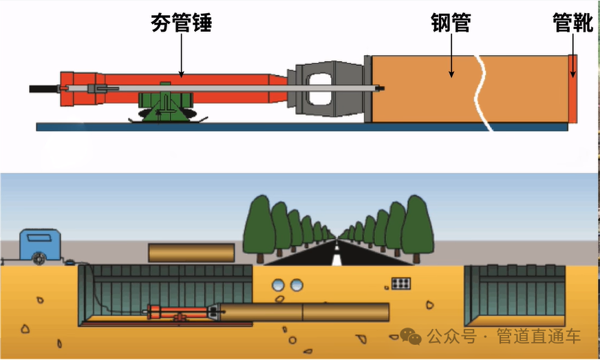

五、夯管法
● 简介:
夯管法利用夯锤的冲击力将钢管或塑料管直接打入地下,夯锤通过管道内部或外部进行操作,逐段将管道夯入。
● 优点:
施工设备简单,适用于短距离、小直径管道的施工,尤其是在土壤条件适合的情况下。
● 应用场景:
适用于地下排水管道、供水管道、小口径电缆管道等施工。

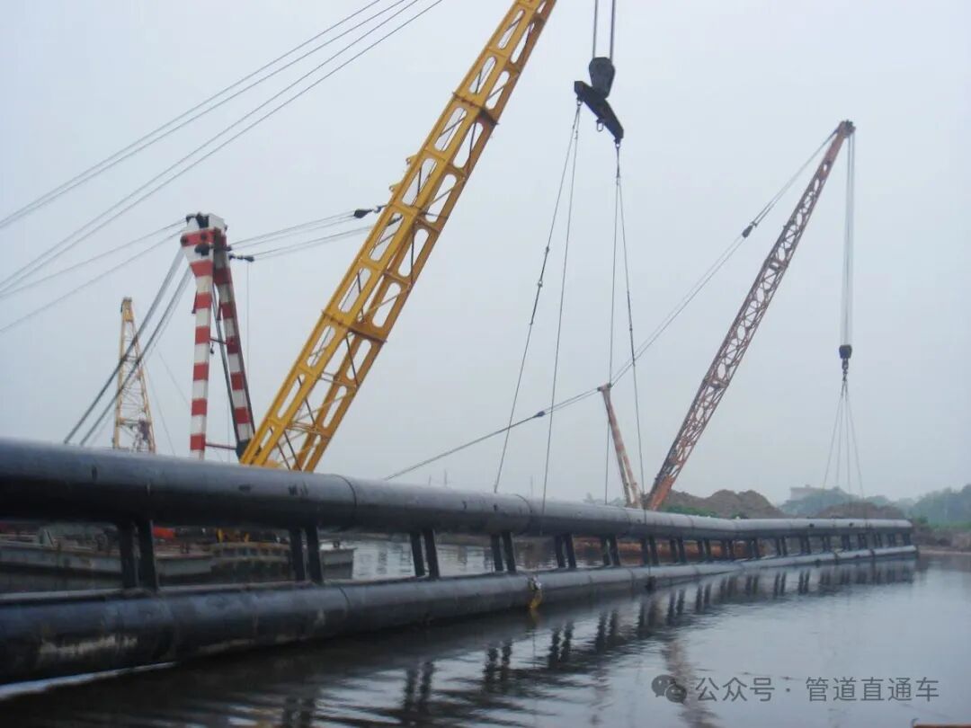

六、沉管法
● 简介:
沉管法是在水底建筑隧道的一种施工方法,沉管隧道就是将若干个预制段分别浮运到海面(河面)现场,并一个接一个地沉放安装在已疏浚好的基槽内,形成完整的管道系统。
● 优点:
适用于跨越水域的长距离管道铺设,尤其是在水深较大、河床地质条件复杂的情况下。
● 应用场景:
用于跨越河流、湖泊的输水管道、输油管道、海底电缆等。
