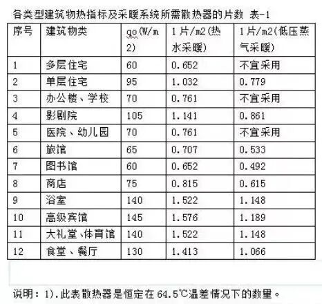

一、建筑物的供热指标(q0)
供热指标是在当地室外采暖计算温度下,每平方米建筑面积维持在设计规定的室内温度下供暖,每平方米所消耗的热量(W/m2)。
在没有设计文件不能详细计算建筑物耗热量,只知道总建筑面积的情况下,可用此指标估算供暖设备,概略地确定系统的投资,q0值详见表-1。

根据热平衡原理,将建筑物热指标和所需散热器片数列表1(以四柱640型为准)。

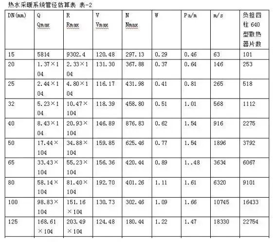

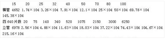

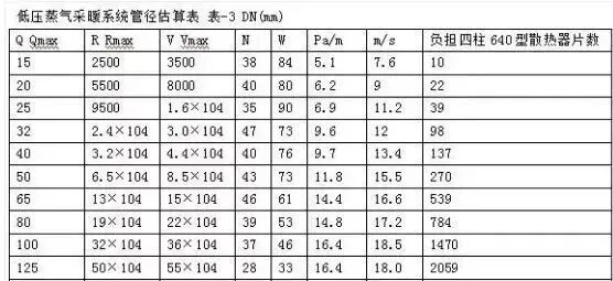

2.采暖管道的估算
1).采暖管道管径的估算是根据允许单位摩擦阻力(热水采暖R=80-120Pa/m;蒸气采暖R=60Pa/m和不超过管内热媒流动的最大允许流速来确定的(见表-2、表-3、表-4)。管径估算表中Q、W、R、N值为常用估算值,而Qmax、Wmax、Rmax、Nmax值为最大值,适用于距锅炉房近,作用半径小,环路小的采暖系统。
2).利用此表可按管道负担的散热器片数迅速决定管径,也可用于系统局部变更或检验管道是否超负荷。
3).根据低压蒸气管与凝结水管同径热负荷的比较,DN70以下的蒸气管所用的凝结水管比蒸气管<1号;DN70以上的蒸气管所用的凝结水管比蒸气管<2号。

1.公式:
ΣH水=1.1Σ(RL+Z) Pa
ΣH汽=1.1Σ(RL+Z)+2000 Pa
式中:R—单位管长度沿程压力损失,按100Pa/m估算。
1.1—因施工增加阻力和计算误差等因素考虑的系数。
热水采暖系统管径估算表 表-2
低压蒸气采暖系统管径估算表 表-3
低压蒸气采暖干式凝结水管径估算表 表-4
