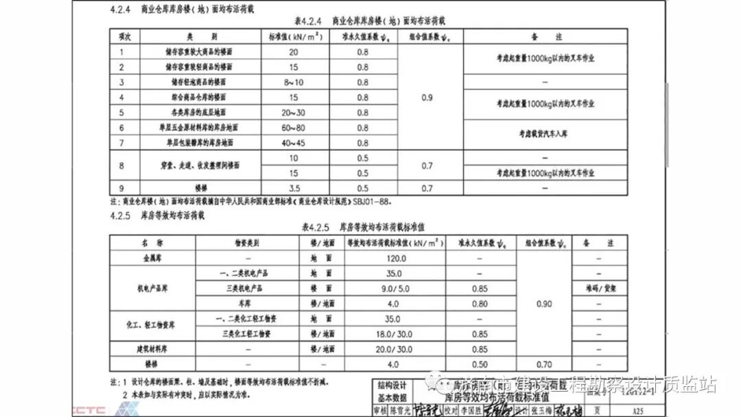

二.地面荷载取值应有依据,并不应小于有关标准的规定。
1、按国标图集《建筑结构设计常用数据》12G112-1,有商业库房的地面活荷载。
2、《机械工业厂房结构设计规范》4.8节和附录F有地面荷载取值要求。各行业设计规范也有规定。

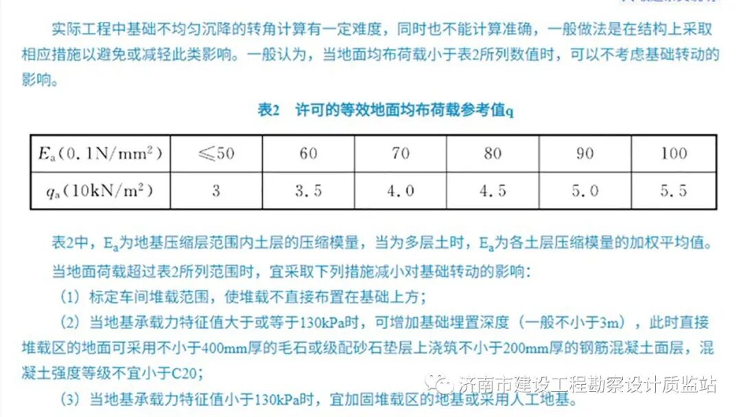

三.《机械工业厂房结构设计规范》GB50906-2013第9.2.8条:“当柱基附近有大面积堆载时,应计入地基不均匀变形使柱基转动对柱子产生的附加内力”实际设计时,基础不均匀沉降的转角计算难以准确,条文说明有对应措施,见以下截图:

六.《民用建筑通用规范》GB55031第6.3.2条:地面应根据需要采取防止不均匀沉陷措施。 对应《建筑地面设计规范》GB50037-2013第5节“地面的地基” 。 其中5.0.6条: “有大面积地面荷载的厂房、仓库及重要的建筑物地面,应计入地面可能产生的不均匀变形及其对建筑物的不利影响”。
讨论:
当地面下有较厚淤泥、填土等软弱地基时,应采取地基加固处理措施。
当地面荷载较大时(仓储、厂房),应考虑其对结构的不利影响。
