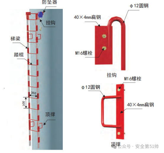

垂直钢爬梯
本文介绍了钢结构施工安全标准化工作,包括钢梁钢柱的吊装、钢结构工程整体吊装、钢结构工程行走通道和钢结构工程安全绳与安全网的基本规定与要求。今天介绍的是垂直钢爬梯。
第一部分
具体内容
1.用于钢柱安装临时登高。
2.梯梁及踏棍分别选用40mm×4mm扁钢及直径≥12mm圆钢。
3.标准单元3000mm×350mm(长×宽),步距300mm。
4.标准单元设两道顶撑,使挂梯与钢柱之间的间距保持120mm。
5.标准单元之间通过连接板用M16螺栓连接。
6.钢柱吊装前,应将钢爬梯与防坠器同时安装就位。
7.登高时,必须通过钢挂梯上下,攀爬过程中应面向爬梯,手中不得持物,严禁以钢柱栓钉作为支撑攀爬钢柱。
