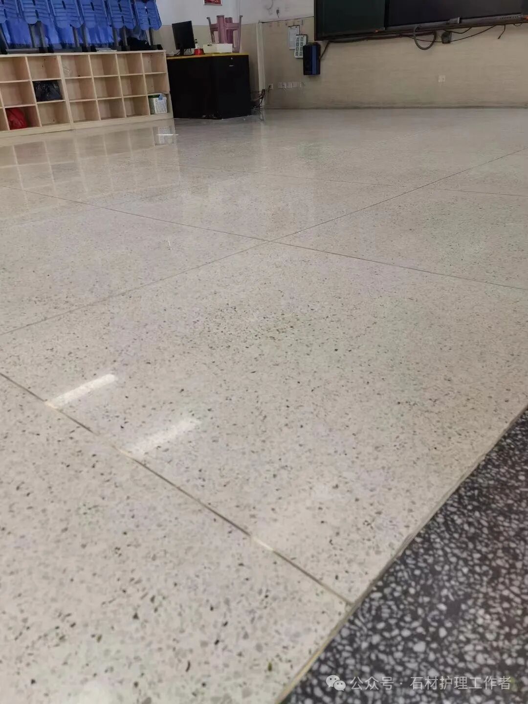

水磨石一般会出现起尘、起灰、起粉、不易清洁等问题,还会出现孔隙、满地黑污等破烂不堪的现象,严重影响超市的购物环境形象。即使采用原始的打蜡保养办法来提高表面光洁度,也由于操作组织的复杂性,导致费用庞大,效果却不尽人意,或整体翻新,导致成本大增与致时间太长。
一、水磨石加硬翻新:
1、清理掉水磨石面上的污物(例如泥渣、油漆块、垃圾、灰尘);
2、用50#研磨片粗磨(水磨,根据具体情况选择磨片型号,50#、100#、),并用工业洗尘机将污垢吸干净;
3、将密封固化剂稀释(根据地面新旧的程度按1:5到1:7兑水)、调匀(禁用金属器搅拌)之后喷洒在地面上,用推水刮推均匀,让固化剂尽可能渗透到水磨石内部,均匀洒调配后的固化剂,待干透后(大概浸泡至少2小时以上,要保持地面湿润,适当浇清水养护,可以用塑料扫把来回撮动加快材料反映),进行100#,,200#磨片打磨并吸尘;
4、根据硬度状况,可再次均匀洒调配后的固化剂(同第三的方法,),待干透后,进行500#磨片打磨并吸尘;
5、然后根据亮度需求,分别进行1000# 、2000#物理抛光处理结合晶面材料进行抛光处理。
二、水磨石硬化翻新后性能效果:
1、表面光洁度高,可达到80-85度光泽单位,相当于大理石表面的品质。
2、表面硬高度达7-8级,接近高硬度大理石的表面,耐磨性好。
3、抗渗透,可以防水防污(渗水率小于0.9)、耐油、耐弱酸、碱、耐盐雾,自然防护的综合性能超过现行所有石材类产品。
