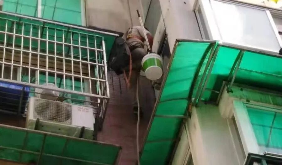

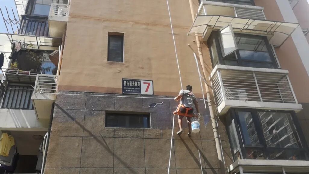

外墙防水施工一直是建筑施工行业中真正的高空危险作业,所以外墙做防水一定要保证安全的同时,还要保证质量,否则因工艺或材料问题而达不到质量,一旦返工就会额外产生高额的外墙防水补漏价格,究竟外墙防水质量如何提高才能保证防水寿命更长久呢?

防水施工工艺因素
做防水重点是三分材料,七分工艺,外墙防水质量好坏,最重要的还是施工工艺,如果工艺不到位,防水质量绝对达不到预想效果。
1、外墙隔断层漏水
外墙隔断层漏水时,且隔断层裂缝较严重,防水施工工艺为裂缝切割→裂缝加固→涂刷第一道防水→铺布涂刷第二道防水→涂刷第三道防水→涂刷第四道防水,详情请点击外墙防水施工方案了解,或观看以下外墙防水施工视频。
2、整个外墙漏水或局部漏水
渗漏地方若裂缝小于1毫米,则直接将渗漏地方的软基层清理干净,然后直接涂刷防水即可,但如果渗漏地方裂缝较多,此时需要铺布涂刷防水涂料。
