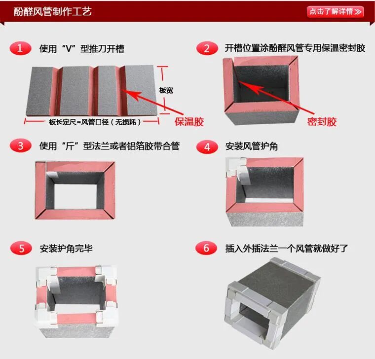

二、下料裁板
1、操作刀的要求
(1)刀头应干净、锋利;确保刀头装上后固定无松动;
(2)刀头应深度到位。90度刀片长度应以切透板材而又不切伤下层铝箔为准; 45度刀和直刀以切透板材和下层铝箔为准;
(3)刀头角度必须保持90度或45度,切出的板材才能保证折成90度直角,接缝间隙保持≤1mm之内;
(4)用45度刀裁边,用90度角裁“V”形槽;
(5)运刀应用力均匀、速度平稳,且刀具底端不伤及上层铝箔。
2、下料裁板
(1)下料裁板宜先裁成正方形或矩形(先制作直管);
(2)板材切口间距应准确,偏差必须≤1mm;
(3)板材切口应平整、无破损;
(4)矩形或正方形风管各对角线的尺寸应一致,其误差≤1.5mm;90度应准确,接缝无明显缝隙。
三、涂胶及胶带粘接
1、涂胶粘接
(1)粘接表面必须清洁、干净、无残留物;
(2)粘接前,应先进行检验,察看折后能否成90度;所有的接缝必须在一条线上,风管走向发生扭曲或旋转,说明风管在开槽或成形时没有正确操作,对不垂直的要求进行修正;
(3)将胶水均匀的涂在需要粘接的两个面上,刷胶要均匀,不堆积、无间断,也不浪费;如条件允许,建议采用气体喷罐喷涂,效果会更理想。
(4)刷胶厚度适中,刷子蘸胶水后应以不滴胶状态进行涂刷,以将板材刷透,但不太厚为原则;
(5)粘接前必须先用手指检查胶的固化程度,等干后不粘手再进行粘接(夏天待干时间约为3-5分钟、冬天约为5-10分钟);保证风管的每条边接缝粘接牢固;
(6)接缝总是以边沿开始,两边能相应的对齐。折角应平直,折后都应成90度,并无缝隙;
(7)粘接后用硬刮铲压平拐角,使得粘接为牢固、平整。

3、上密封胶
(1)风管内接缝处应填充玻璃胶密封,防止空气与保温板芯接触。大或短的管道,在风管成型后进行内填充密封胶;小或长的道路在风管合拢前在接缝的两条内边缘涂密封胶,待合拢后自动密封;
(2)封堵前接缝应清洁,以保证封堵严实、牢固;
(3)玻璃胶要填实、均匀、不堆积、不断线、且美观;
(4)玻璃胶为中性灰色,质量要好,具有耐用性。

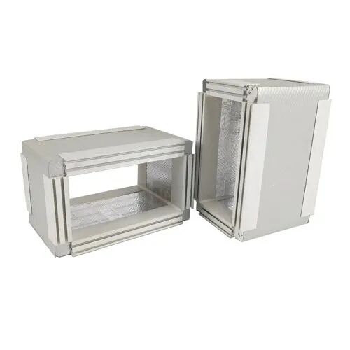

1、风管的连接
风管的连接方式有二种:插接式和折边自成法兰式。
A、当风管长边≤1200mm,采用插接式连接,具体如下:
风管各边的宽度不超过600mm时,可进行直接粘接。
(1)首先在接口两端各切成相对应的90度角;
(2)然后进行预前对接,在没有明显错位后,方可涂胶水,再进行插接;
(3)内接缝用玻璃胶密封,外接缝先插连接扣,再用铝箔胶带封闭。
当风管长边≤600mm,左右的中间各插一个连接扣;当600mm<风管长边≤1200mm,四边的中间各插1个连接扣;如风管长边>1200mm也采用插接式连接,刚在上下各增加一个连接扣。
当风管各边的宽度超过600mm时,需先进行加固后再进行粘接。
B、当风管长边>1200mm,采用折边自成法兰式,具体如下:
(1)把风管对接口的端部外离边30mm开“V”型槽,风管四周向外反边各成90度角,然后把四角补完整,即折边自成法兰。
(2)风管之间的连接即是法兰与法兰的对接,对接处涂胶水,采用带介指的法兰螺丝把法兰连接起来即可,法兰螺丝为6-8mm,间距为100-150mm。

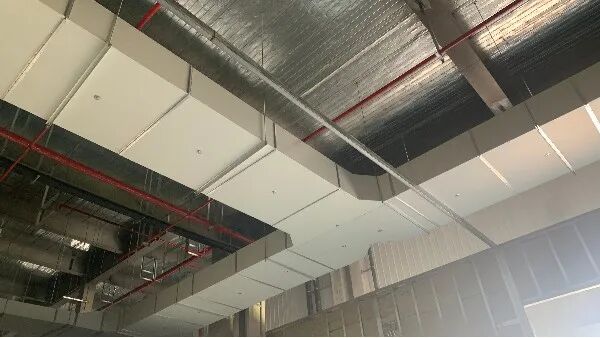

2、风管的吊装
(1)风管安装前应清除其内外表面粉尘及管内杂物。
(2)横担采用轻钢龙骨:风管长边≤1500mm时,采用宽50MM的龙骨;风管长边>1500mm时,采用宽60MM的龙骨;
(3)吊杆采用全牙螺杆格:风管长边≤1500mm时,采用8MM吊杆;风管长边>1500mm时,采用10MM吊杆;
(4)吊杆安装间距:风管长边<600mm时,水平安装支架间距应≤2.4m;风管长边为600-1200mm时,支架间距≤1.8m;风管长边>1200mm时,水平安装支架间距应≤1.2m;垂直安装支架间距应≤1.2m;
(5)水平吊装的风管长度每10m,应设置一个防止风管左右摆动的固定码(如确保无摆动除外),所有吊码要做上下对夹码,防止风管上下摆动;
(6)吊杆位置应准确,杆身应垂直,横担应平整;
(7)风管穿墙或楼板时应有保护套管,并必须作防火封堵;
(8)风管不能安装与天花板接触,室外风管的外围应采用水泥网批荡保护;
(9)长度﹥500mm的支管和风口连接时,应采取保护措施;
(10)风管须平直,不扭曲。明装风管水平安装时,水平角度每米不应大于3mm,总偏差不应大于20mm;明装垂直安装时,不垂直每米不应大于2mm,总偏差不应大于10mm;暗装风管位置应准确,无明显偏差;
(11)如需在地面安装风管,要用金属支架支撑悬挂,不能与地面直接接触;
(12)防火阀,调节阀等应单独设置吊、托架;
(13)压力较大的出风口段(P≥400Pa)应设置多一倍的加固撑;
(14)送风口必须标高一致,横平竖直,表面平整,与墙面平齐,间距均匀;
(15)风管系统中的所有金属零部件,都必须作好防腐处理(宜用镀锌件)。

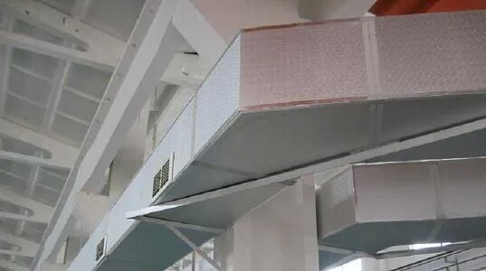

与金属板相比,轻便简易高性能的复合风管系统有不同的存放要求。现场材料的保管、安放及产品的保护都应精心安排,减少和其它物品的接触,尽量要求避免重物撞击;不能存放在温度较高或潮湿的地方;成品管段要求垂直堆放。风管严禁硬物碰撞、暴晒、淋雨、泡水。
七、其它说明
(1)主管与支管连接:主管上开平口(开口尺寸为支管内径四边加大1CM),支管端部修边开2CM直角口,并撕开主管上连接处的铝箔,再在连接处涂胶水,所有下支管,在与主管垂直连接处要采用铝箔胶带跨接(每边二处)。
(2)柜式设备的出口段不能设置直角的弯头,要采用能导风的顺弯头。
(3)风管的表面应光滑、平整、无破损、开裂、漏气、凹凸不平现象;风管的管路应相应整齐、水平,不能出现扭曲现象; 用专用铝箔胶带修补管道表面的破损。
