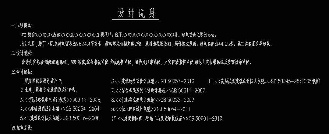

     (1) 图纸目录与设计说明
 包括图纸内容、数量、工程概况、设计依据以及图中未能表达清楚的各有关事项。如供电电源的来源、供电方式、电压等级、线路敷设方式、防雷接地、设备安装高度及安装方式、工程主要技术数据、施工注意事项等。

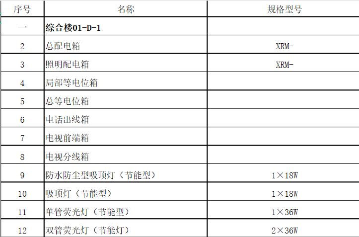

     (2) 主要材料设备表
包括工程中所使用的各种设备和材料的名称、型号、规格、数量等,它是编制购置设备、材料计划的重要依据之一。

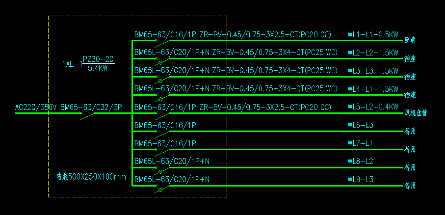

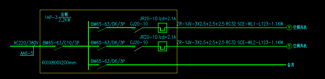

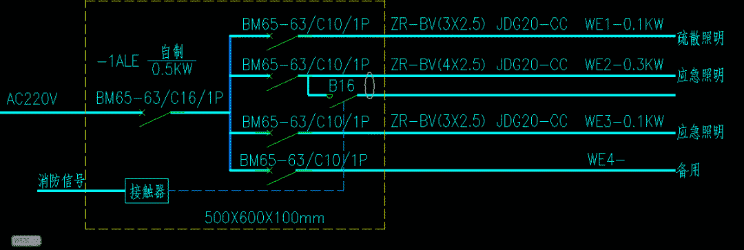

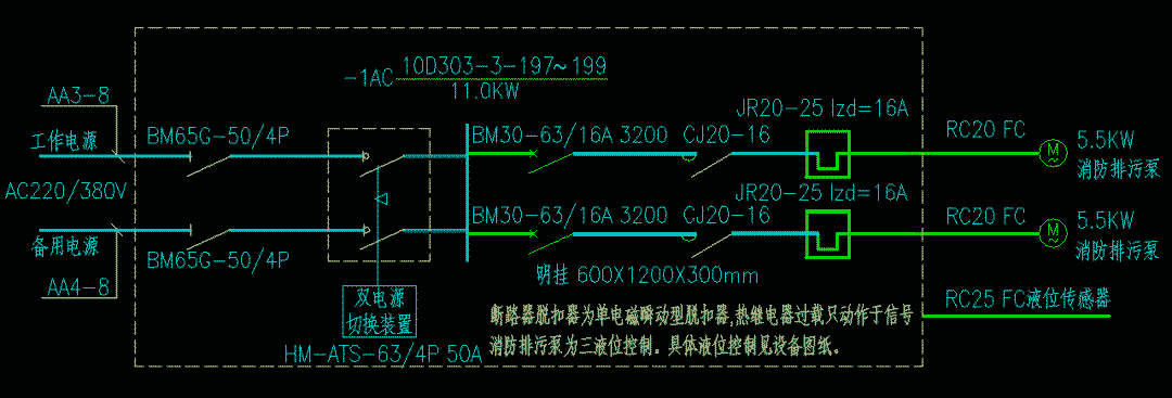

     (3) 系统图
是平面图的一个补充,它与平面图相辅相成,是指导施工的重要部分。
如变配电工程的供配电系统图、照明工程的照明系统图、电缆电视系统图等。系统图反映了系统的基本组成、主要电气设备、元件之间的连接情况以及它们的规格、型号、参数等。
图片照明系统图
图片消防系统图
   动力系统图
系统图主要是由 电源电压、总开关、分路开关、导线规格、穿管规格、敷设方式、回路编号、回路容量组成。
        系统图的组成

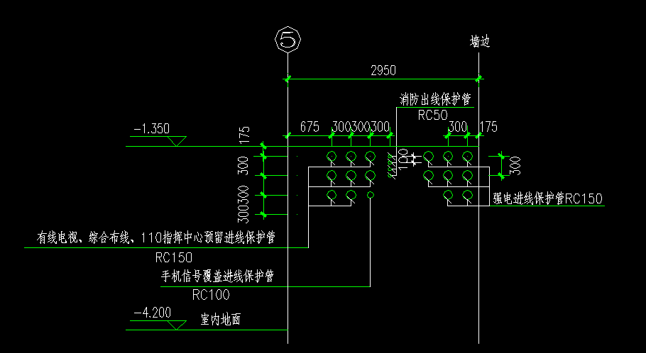

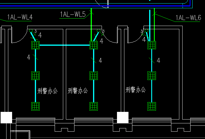

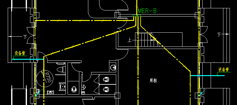

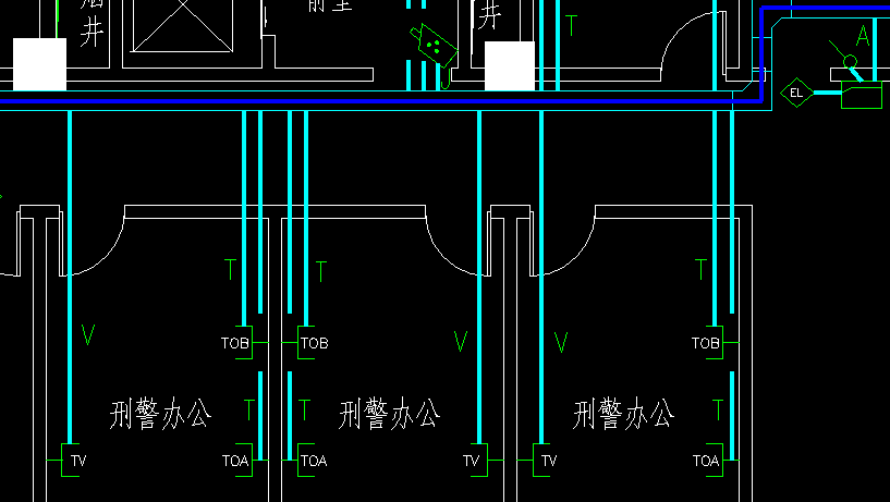

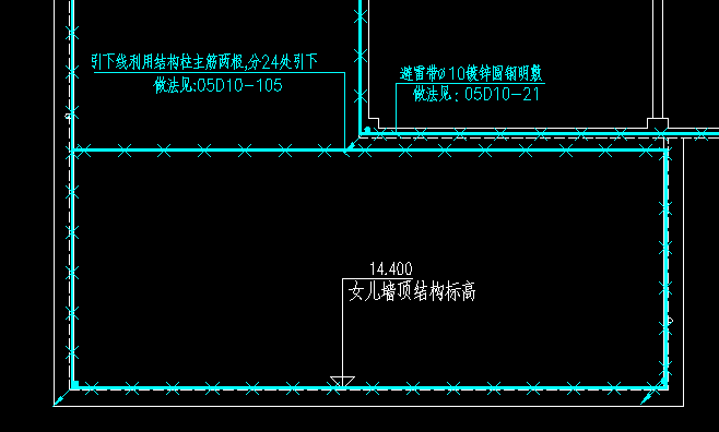

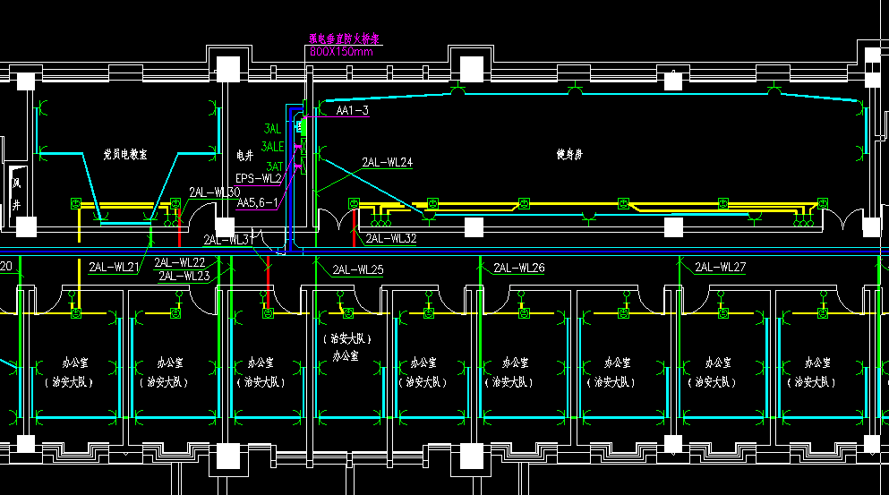

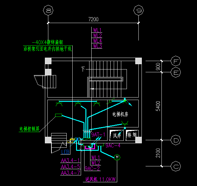

  (4) 平面布置图
是系统图的的一个补充,它与系统图一一对应 ,是指导施工的重要部分。
平面布置图是电气施工图中的重要图纸之一,如变、配电所电气设备安装平面图、照明平面图、防雷接地平面图等,用来表示电气设备的编号、名称、型号及安装位置、线路的起始点、敷设部位、敷设方式及所用导线型号、规格、根数、管径大小等。通过阅读系统图,了解系统基本组成之后,就可以依据平面图编制工程预算和施工方案,然后组织施工。
平面图通常分为: 照明平面、动力平面、消防平面、弱电平面、防雷平面、接地平面。
照明平面
动力平面
消防平面
防雷平面
接地平面
平面图主要是由设备、配电箱、与设备连接导线、回路编号构成的
