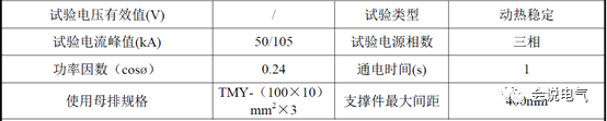

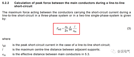

按照IEC60865 <短路电流.效果推算.第1部分:定义和计算方法> 可以计算出铜排在短路情况下的电动力,进而可以根据绝缘支撑的机械强度计算出母线支撑的最大间距。
计算的基础是三相440V母线,每相三个导体。导体是具有等距简单支撑的连续梁。导体
三相间距80mm,试验参数如下表:
按照标准计算电动力
Fm3=μ0/2π*1.732/2*ip32*l/am=4πx10-7/2π*1.732/2*1050002*0.4/0.08=19095N

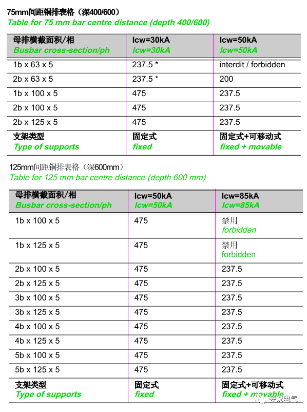

由计算公式可以看出,母线夹受到的力与峰值短路电流的平方和支撑的间距成正比,母线夹的所能承受的力、支撑强度是固定的,因此可以简单的计算出母线夹在不同短路电流情况下的支撑间距,如母线夹通过50kA ,支撑间距400mm的短时耐受电流试验,那支撑间距多少可以通过65kA的试验呢?简单计算如下:
  •  110*110*400/143/143=236.68mm
 同样可以承受80kA 支撑间距500mm短路电流的母线夹,用到100kA支撑间距不能大于多少呢?计算一下
  • 176*176*500/220/220=320mm
对于支撑间距,必须定义清楚,作为设计的基础,特别是非标设计,更要保证产品满足短时耐受电流要求。

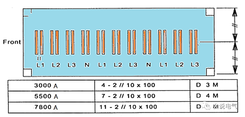

对于大电流母线,一般采用多组母线系统,即有两组或多组A、B、C、N相母线,前后布置、上下布置,这种设计虽然增加了母线安装占用的空间,增加了装配工作量,但可以采用五孔安装,主母线无需开孔,通过母线间距间隙连接。如OKKEN柜,7300A水平母线采用两组6-40*10母线,共计母线截面12*40*10=4800mm2,这样的设计集肤效应、邻近效应影响很小,散热周长大,电流密度大幅提高达到1.5A/mm2以上,对于大电流一般电流密度只有1的对比,节省铜排1/3,铜排的利用率达到最大,即省钱,温升又低。

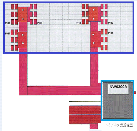

而两组母线前后布置,电流分配,短路电流同样分配到两组母线,如施耐德OKKEN柜,330kA峰值短路耐受电流,因此分成两组后,每组母线仅需要承受峰值电流165kA,短路电动力明显减少,相中心间距大,电动力也相应减少,因此母线绝缘支撑间距可以大于等于400mm,如果单一组母线330kA的峰值耐受,电动力巨大,母线支撑具有要小于180mm,对于连接排等搭接没有空间,安装非常困难。
大容量大电流母线分组很好的解决了电流发热问题,同时也解决了较高的短时耐受、峰值耐受电流问题,从安装的角度,并不会造成非常困难,相比较6片母线在一起的安装方式,2片2片一组安装方便,特别是多片铜排的螺栓穿过十分困难,铜排沉重,孔距、安装偏差等造成长螺栓依次穿过所有孔,同时扭矩也难以解决可能出现的变形间隙等问题,而两片则容易很多。
