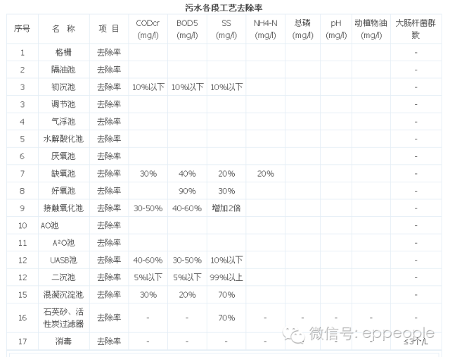

污水处理17个工段工艺去除率
污水处理各段工艺去除率
序号
名   称
项  目
CODcr
(mg/l)
BOD5
(mg/l)
SS
(mg/l)
NH4-N
(mg/l)
总磷
(mg/l)
pH
(mg/l)
动植物油
(mg/l)
大肠杆菌群数
格栅
去除率
隔油池
去除率
40%
初沉池
去除率
10%以下
10%以下
10%以下
调节池
去除率
4
气浮池
去除率
5
水解酸化池
去除率
6
厌氧池
去除率
7
缺氧池
去除率
30%
40%
20%
20%
8
好氧池
去除率
90%
30%
9
接触氧化池
去除率
30-50%
40-60%
增加2倍
10
AO池
去除率
11
A?O池
去除率
12
UASB池
去除率
40-60%
30-50%
10%以下
12
二沉池
去除率
5%以下
5%以下
99%以上
15
混凝沉淀池
去除率
30%
20%
70%
16
石英砂、活性炭过滤器
去除率
70%
17
消毒
去除率
≤3个/L
可参见以下规定:
1、《室外排水设计规范(2011年版)》(GB 50014-2006)第6.2.2 条规定:污水厂的处理效率,可按表6.2.2的规定取值。(表6.2.2略)
2、《污水气浮处理工程技术规范》(HJ 2007-2010)第4.2条气浮工艺的处理水质要求规定:气浮池出水SS一般可小于20-30mg/L。
3、《序批式活性污泥法污水处理工程技术规范》(HJ577-2010)第5.2节污染物去除率的规定:SBR污水处理工艺的污染物去除率按照表2计算。(表2略)
4、《生物接触氧化法污水处理工程技术规范》(HJ 2009-2011)第5.3节污染物去除率的规定:接触氧化法污水处理工艺的污染物去除率设计值可按表2确定。(表2略)
5、《生物滤池法污水处理工程技术规范》(HJ 2014-2012) 第4.8节规定:当无试验资料时,生物滤池污水处理工艺的污染物去除率可参考表1计算。(表1略)
6、膜生物法污水处理工程技术规范(HJ 2010-2011)第6.1.6条规定:膜生物法处理系统对COD、BOD5、SS、氨氮的去除率应分别在90%、95%、99%、90%以上。
