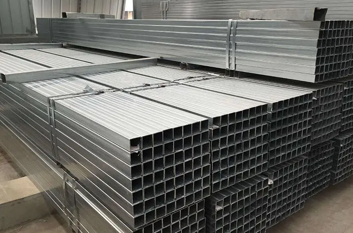

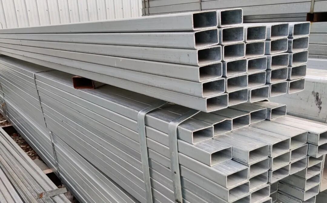

镀锌带管,也称为预镀锌管(英文为pre galvanized pipe),肉眼看上去钢管偏亮,表面光滑美观,严格来讲也属于热镀锌管的一种,只是加工工艺流程不同。镀锌带管一般是先把裸的窄带通过连续热浸锌设备镀上锌,加工成镀锌带,然后把镀锌带经过焊接制成镀锌管。
  镀锌带方管扩径是一种运用液压机或机械设备方法从镀锌带方管内腔加力使镀锌带方管顺着轴向向外扩胀成形的工作压力制作工艺。机械设备方法比液压机方法,机器设备简易且高效率高些,在世界的几个大口径镀锌带方管制管道扩径工艺流程都被选用,其加工工艺为:
  机械设备扩径运用扩径机端部的分瓣的扇型块沿轴向扩大,使精轧管沿长短方位以步进电机方法,按段完成全管径塑性形变的全过程。分成五个环节:
  1、基本整圆环节。扇型块开启直至全部扇型块都触碰到镀锌带方管内腔,这时步长范畴内镀锌带方管内圆钢管中各点半径大小都基本上一致,镀锌带方管获得基本整圆。
  2、为名公称直径环节。扇型块过去段部位刚开始减少健身运动速率,直至到达规定部位,这一部位是品质规定的制成品管中圆上部位。
  3、弹复赔偿环节。扇型块在2环节的部位刚开始进一步将低速率,直至到达规定部位,这一部位是工艺技术规定的弹复前镀锌带方管内圆上部位。
  4、固化平稳环节。扇型块在弹复前镀锌带方管内圆上部位一段时间维持没动,它是机器设备和扩径加工工艺规定的固化平稳环节。
  5、抛撑重归环节。扇型块从弹复前镀锌带方管内圆上部位刚开始快速收缩,直至到达原始扩径的部位,它是扩径加工工艺规定的扇型块少收拢直径。
