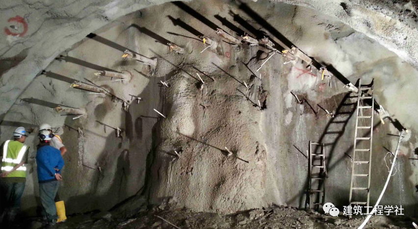

注浆方案应根据工程地质及水文地质条件制定,并应符合下列要求:
1、工程开挖前,预计涌水量大的地段、断层破碎带和和软弱地层,应采用预注浆;
2、开挖后有大股涌水或大面积渗漏水时,应采用衬砌前围岩注浆;
3、衬砌后渗漏水严重的地段或充填壁后的空隙地段,应进行回填注浆;
4、衬砌后或回填注浆后仍有渗漏水时,宜采用衬砌内注浆或衬砌后围岩注浆。
条文解读:
注浆分类方法很多,按施工顺序可分为预注浆和后注浆;按注浆目的可分为加固注浆和堵水注浆;按浆液扩散形态可分为渗透注浆和劈裂注浆等。
本条所列条款可单独进行,也可按工程情况采用几种注浆方法,确保工程达到要求的防水等级。

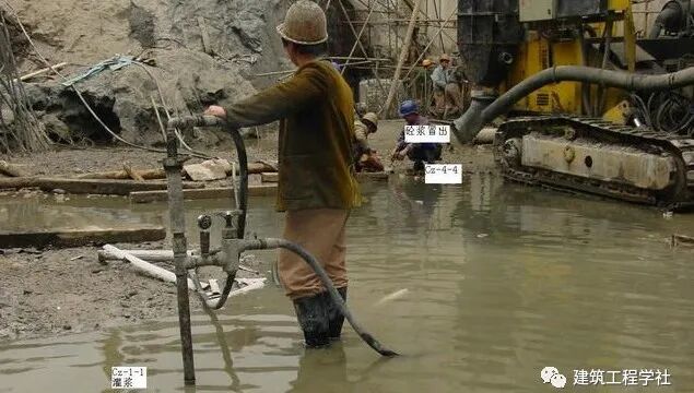

注浆材料的选用,应根据工程地质条件、水文地质条件、注浆目的、注浆工艺、设备和成本等因素确定,并应符合下列规定:
1、预注浆和衬砌前围岩注浆,宜采用水泥浆液或水泥-水玻璃浆液,必要时可采用化学浆液;
2、衬砌后围岩注浆,宜采用水泥浆液、超细水泥浆液或自流平水泥浆液等;
3、回填注浆宜选用水泥浆液、水泥砂浆或掺有膨润土的水泥浆液;
4、衬砌内注浆宜选用超细水泥浆液、自流平水泥浆液或化学浆液。
条文解读:
注浆材料的品种很多,且某种材料不能完全符合所有条件,因此必须根据工程水文地质条件、注浆目的、注浆工艺及设备、成本等因素综合考虑,合理选择注浆材料。
1、预注浆、衬砌前围岩注浆,注浆情况比较复杂,裂隙孔隙有大有小,裂隙宽度大于0.2mm的岩层或砂子平均粒径大于1.0mm的粗砂地层可采用水泥浆、水泥-水玻璃浆;裂隙宽度小于0.2mm的岩层或平均粒径小于1.0mm的中细砂层,且堵水要求较高,可采用超细水泥浆、超细水泥-水玻璃浆,特殊情况下可采用化学浆液。也可将水泥浆和化学浆配合使用。
2、防水混凝土衬砌一般孔隙小、裂缝细微,普通水泥浆颗粒大,难以注入,必须选用特种水泥浆或化学浆。
特种水泥浆是除普通水泥浆之外的其他水泥浆,如超细水泥浆、自流平水泥浆、硫铝酸盐水泥浆等。

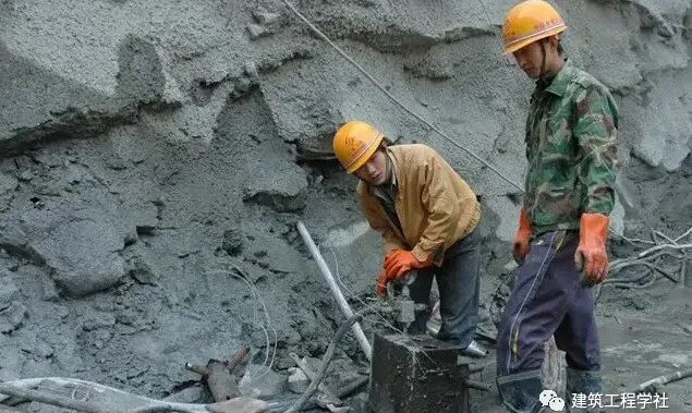

预注浆和衬砌后围岩注浆结束前,应在分析资料的基础上,采取钻孔取芯法对注浆效果进行检查,必要时应进行压(抽)水试验。当检查孔的吸水量大于1.0L/min.m时,应进行补充注浆。
条文解读:
注浆结束前,为了检验注浆效果,防止开挖时发生坍塌涌水事故,必须进行注浆效果检查。通常是在分析资料的基础上采取钻孔取芯法进行检查。有条件时,还可采用物探进行检查。
分析资料时要结合注浆设计、注浆记录、注浆结束标准,分析各注浆孔的注浆效果,看哪些达到了标准,哪些是薄弱环节,有无漏注或未达到结束标准的孔,原因何在,如何补救等。
钻孔取芯法是按设计要求在注浆薄弱地方,钻检查孔,检查浆液扩散、固结情况,并进行压(抽)水试验,检查地层的吸水率(透水率),计算渗透系数及开挖时的出水量。
