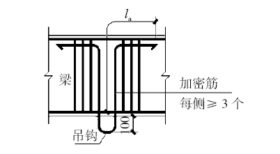

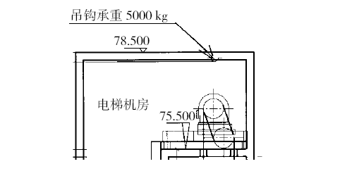

电梯井道施工中,根据厂家土建图纸要求,井道的顶部都要设置电梯吊钩梁,用来安装及维修电梯,常见的构造做法如图1、图2所示。
图1?常见构造做法一
图2?常见构造做法二
但若土建施工时尚未确定电梯品牌,电梯土建条件图也未确定,电梯吊钩梁该如何设置呢?可以按以下方法施工。
将吊钩梁设在电梯机房顶板,两个方向布置均可,通常设在井道的中间。如果净空高度不够,也可以做反梁,但吊钩一定要用光面钢筋,钢筋的大小按原电梯厂提供的标准荷载吨位由设计按混凝土规范计算得出。
需要注意的是,无论厂家的土建条件图上是否包含吊钩梁和吊钩,土建施工都要预留其位置,否则电梯无法通过验收。
