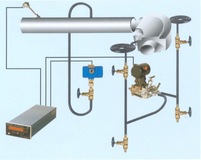

针阀选型注意要点
1.结构
针阀按结构形式分,通常有直通式和直角式,选型时要注意手柄和阀体的材质和形状。
2.接口
按连接形式分,常规的有螺纹,卡套,焊接和VCR。焊接和VCR连接比较少,且多用于膜片阀。有内螺纹,外螺纹,公制,英制等执行标准。
接口尺寸的大小,也是反映了针阀流量的大小,就是我们通常说的CV值大小。
3.环境温度
选型时要注意选择合适的工作温度,有低温、常温、高温等不同的工作环境。
● 最高工作压力:6000 psi(413 bar)
● 工作温度:-53°C~93°C(-65°F~200°F),PCTFE密封件
-53°C~315°C(-65°F~600°F),PEEK密封件
● 工作温度:-53°C~648°C(-65°F~1200°F)
不同密封材料,耐受的温度不一样,需要确认清楚。另外,不同温度下,可使用的最大工作压力也不一样。
4.阀杆形状
针阀有4种不同形状的阀杆:
A:R型阀杆,关断性能一般,流量调节功能非常好,适合流量调节要求较高工矿使用。
B:N型阀杆,开关和流量调节功能非常好,适合开关和流量调节要求非常高的工矿下使用。
C:K型阀杆,开关性能比较好,适合频繁开关工矿使用。
D:V型阀杆,开关和流量调节功能比较好,适合开关和流量调节都需要的工矿下使用。
另外,如果你对流量控制要求比较高,可以选择计量阀。
不同环境用不同的针型阀
1、冶金系统、电力系统、石化装置、城市供热系统中的高温介质的管路系统或装置上,可选用金属对金属密封针型阀。
2、化工系统的酸碱等腐蚀性介质的装置和管路系统中,宜选用奥氏体不锈钢制造的、聚四氟乙烯为阀座密封圈的全不锈钢针型阀。
3、石油、天然气的输送主管线、需要清扫管线的,又需埋设在地下的,选用全通径、全焊接结构的针型阀;埋设在地上的,选择全通径焊接连接或法兰连接的球阀。
4、需要进行流量调节时,可选用蜗轮蜗杆传动的、气动或电动的带V形开口的调节针型阀。
5、成品油的输送管线和贮存设备,选用法兰连接的针型阀。
6、城市煤气和天然气的管路上,选用法兰连接和内螺纹连接的针型阀。
7、冶金系统中的氧气管路系统中,宜选用经过严格脱脂处理,法兰连接的针型阀。
8、低温介质的管路系统和装置上,宜选用加上阀盖的低温针型阀。
9、炼油装置的催化裂化装置的管路系统上,可选用升降杆式针型阀。
