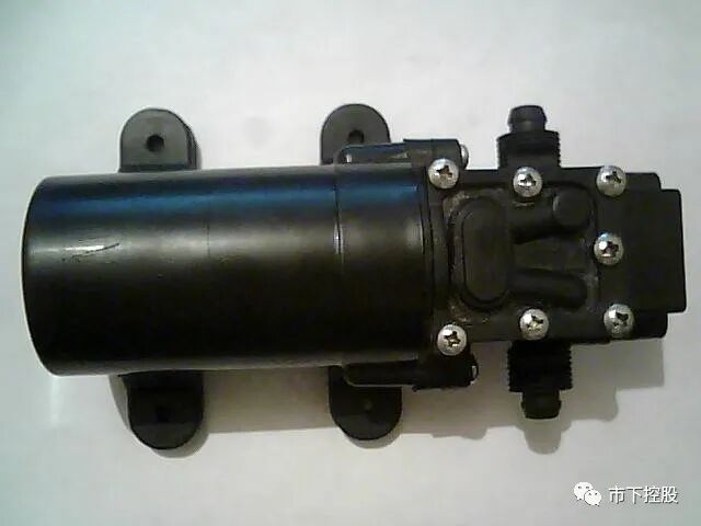

水泵的故障及维修办法
随着这些年的发展,电动喷雾器中各元件技术都在完善。以近些维修实践中得出的结论,电动喷雾器的故障百分之六十以上都是发生在其配备的水泵上,所以水泵的质量及使用中的良好保养,对电动喷雾器能正常的长期作业起着极其重大的作用。
当然再好的水泵也有一定的使用寿命,一般质量好的水泵使用寿命在3至5年,质量差点的水泵使用寿命在1年左右。水泵的故障一般有以下这几种情况:
压力开关失灵
一般表现为打开电源开关后,电机不工作,用万用表测量水泵电机两输入端有电压,短接压力开关两端能正常工作,证明压力开关已损害。
解决方法:更换压力开关。
整机能正常工作,但出水压力小
检查后若电瓶的工作电压正常,那造成压力小的情况有三种:
第一种是有异物进入泵头,造成进出水阀不啮合、密封;
解决方法:清出异物。
第二种是电机工作轴承损害,致使摆心不对正常工作;
解决方法:更换轴承。
第三种,阀芯阀座磨损严重,不能很好的密封,致使水泵无法加压;
解决方法:更换阀芯阀座。
电机工作不正常,时好时坏
当电机达到其工作寿命的时间时会出现这种现象,电机会在正常的作业中突然停止,过会又会恢复正常,主要原因是电机老化。
解决方法:更换电机。
