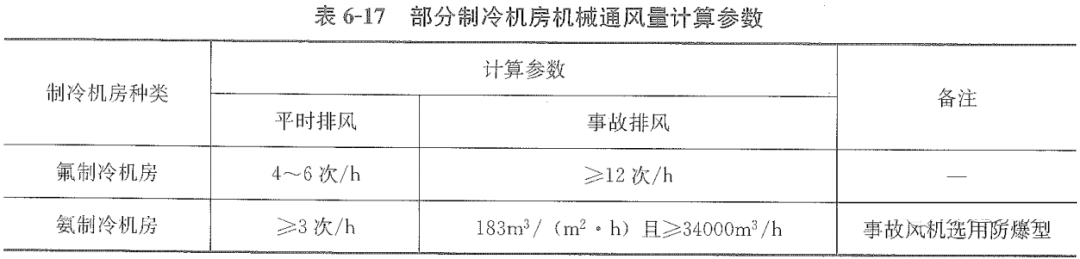

二、风量
制冷机房的通风量按换气次数法确定,具体见表见下表。
进、排风机均选用双速风机。当双速风机难以选择合适机型时,宜将系统设置成两台风机并联,平时运行一台,事故通风时并联运行。

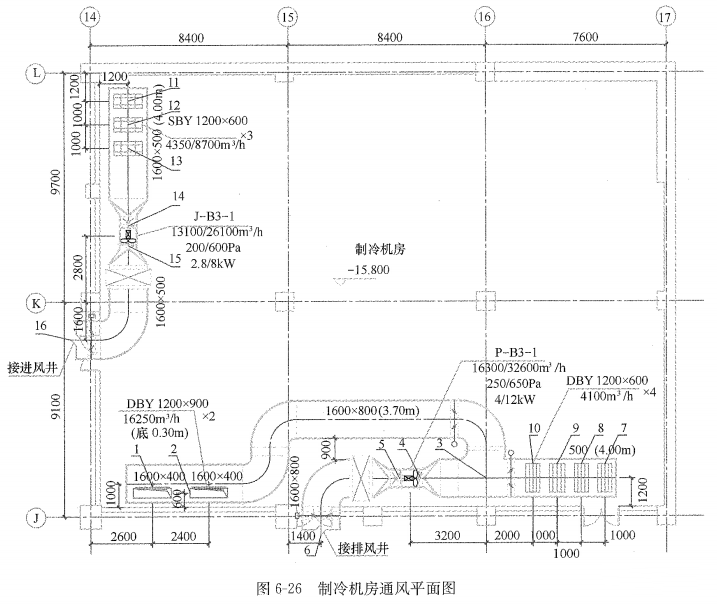

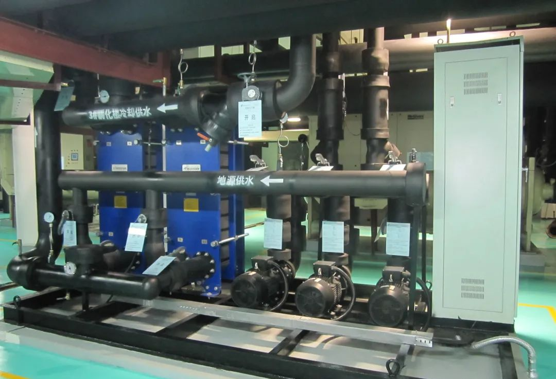

三、风口位置
平时用通风系统,应尽量避免进排风口过近造成气流短路。风口布置见制冷机房通风平面图,如下图所示。
