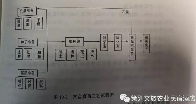

(2)穴盘育苗技术工艺流程。
穴盘育苗从种子准备、穴盘准备、基质准备开始,在室内播种线上完成基装盘、精密播种、覆土过程,然后浇水,进入催芽室(温度、适度、光照完个人工控制)催芽,发芽后再移到正常温室(绿化室)进行培养、炼苗、最终商品穴盘苗出场,移栽到蔬菜大田或大棚内进行蔬菜生产,工艺过程如图10-1所示。
图穴盘育苗工艺流程图
采用上述工艺,基本可实现工厂化全天候种苗生产、专业化育苗和种苗商品化。

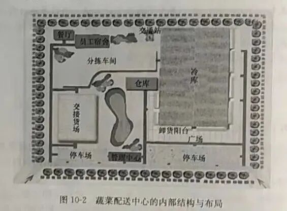

以上五个功能区的关系与布局如图10-2所示。
图10-2 蔬菜配送中心的内部结构与布局
图 10-2 是一个典型的新鲜蔬菜配送中心的平面布局图。图中的蓄水池有景观、消防、小气候调节、司机擦车水源等多重功能,管理中心位于进货停车场与出货停车场之间,意味着集货与出货的有关手续可以很方便地在管理中心内完成;变电站的位置意味着用电负荷主要在冷库和分拣车间等设施之内。

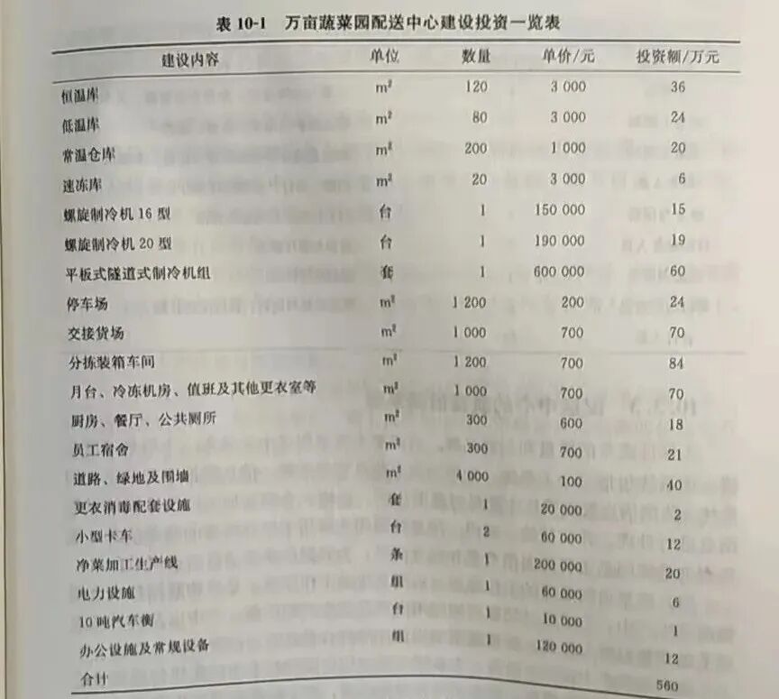

       配送中心的建设投资主要包括各类设施的土建费,冷库、运输与装卸设备加工辅助设备,生活设施等。表10-1是一个与万亩种植基地相配套的蔬菜配速中心的投资测算例子。
由表10-1可以看出,一个服务于万亩蔬菜园的蔬菜配送中心,建设投资大
的蓄水池有景 约需要560万元。

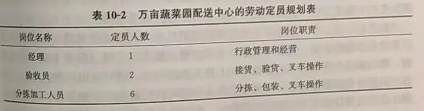

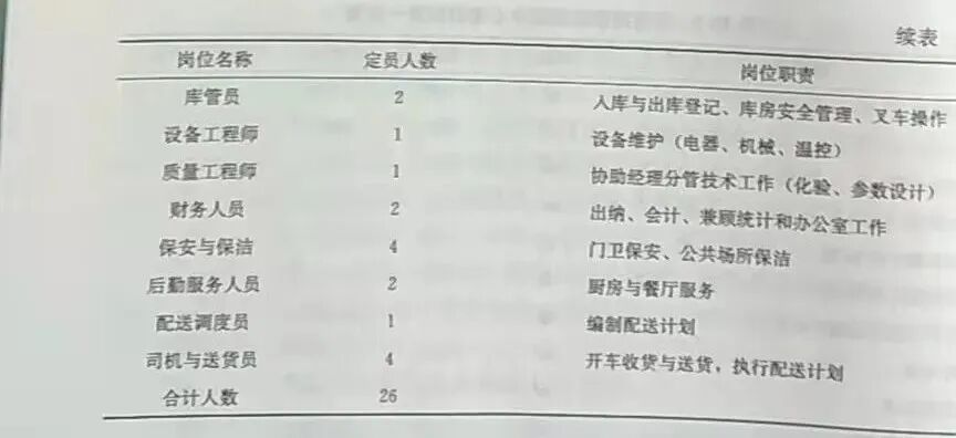

进货停车场与 (2)配送中心的劳动定员。
根据上述蔬菜配送中心的服务面积与功能,需要设置的工作岗位见表10-2

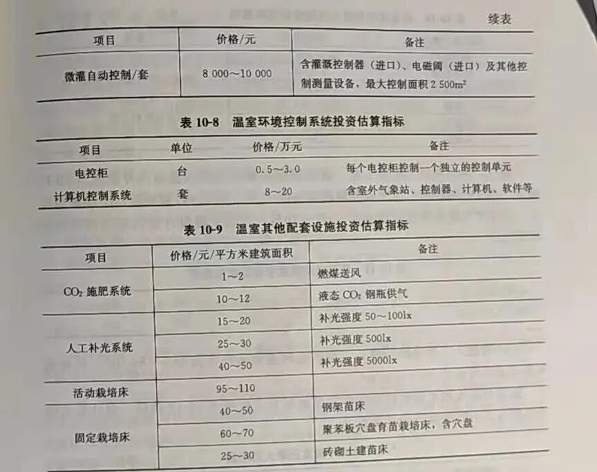

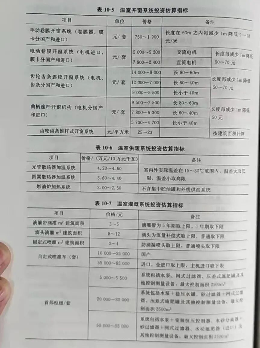

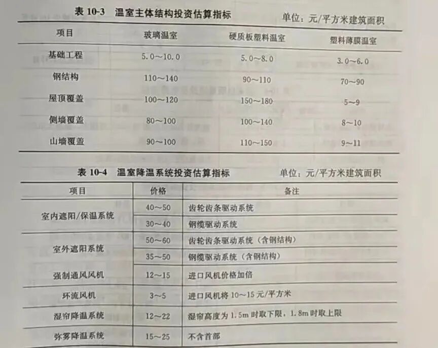

第一,温室造价。温室造价有很大的选择空间,在规划设计中应根据生产经营计划的需要灵活选择。温室造价包括主体结构造价、生产环境控制设备造价以及项目基本预备费和其他费用。主体结构造价包括基础工程、钢结构、覆盖材料三个部分,如表10-3所示;生产环境控制设备的造价详如表10-4至表10-9所示。
温室造价中还有项目基本预备费及其他费用。
温室建设项目基本预备费为温室工程直接费的5%~10%,一般大型工程取高值,中小型工程取低值。其他费用包括:建设项目(项目建设书、可行性研究报告)咨询费;勘察测量费(含地质勘测、地形测量);工程设计费(含初步设计及施工图设计)标底编制及招标代理费;工程监理费;工具、器具、家具费;建设单位管理费;建设项目环境影响咨询服务费。其他费用为温室工程建设直接费的5%~8.6%,一般大型工程取低值,中小型工程取高值。上述费中不包括供电配电费、三通一平费、培训费、水资源费,这些费用视各类具体情况而定。

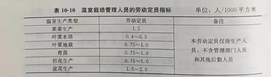

第二,劳动定员。温室的劳动定员与温室用途关系密切。温室栽培管理人员的数量因种植品种不同而区别很大,各种栽培温室的劳动定员可参考表 10-10确定。

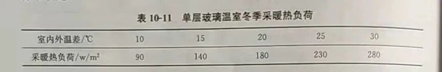

玻璃温室采暖热负荷根据室内外温差表10-1)确定,单层塑料薄膜温室比单层玻璃温室高10%,中空 PC板温室、双层玻璃温室、双层充气温室是玻璃温室的60%~70%。各地采暖设计室内温差参照相关标准规定。

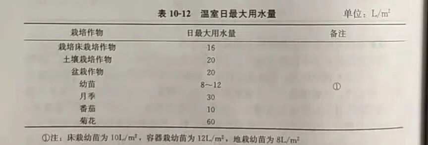

温室日最大用水量根据种植作物与栽培方式按照表10-12确定,设计最大供水负荷为2小时内供给全天用水量。

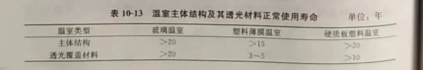

第四,温室使用寿命。
温室主体结构和透光覆盖材料的使用寿命满足表1013的规定。

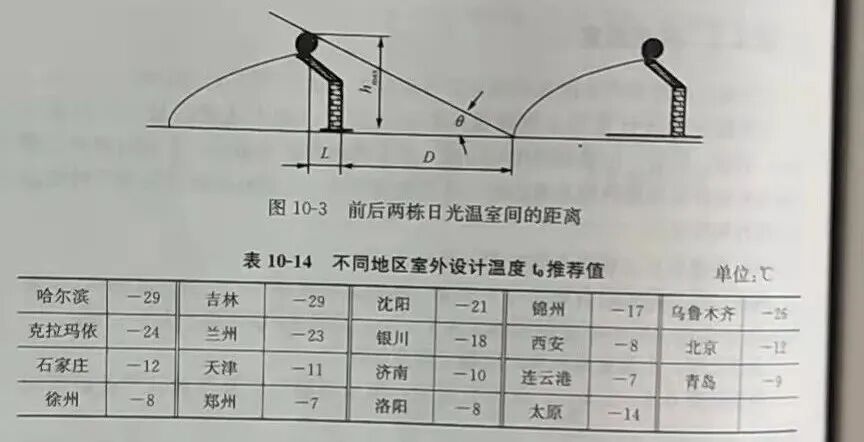

(2)朝向与间距。日光温室要坐北朝南。在上午光照条件好,照光早、冬季温度不太低的地区可以采取南偏东方位;而在冬季温度低,早上揭帘晚,照光晚的地区应采取南偏西方位。要结合当地气候条件确定是偏东或是偏西,无论偏东或偏西都不宜超过10°。
日光温室间的距离(D)以前排最高处的保温卷帘不遮挡后排阳光为基本要求,如图10-3所示。不同纬度地区、不同的季节、不同时间阳光照射的角度不同,国家标准中规定以当地冬至正午时分的阳关照射角度为计算依据,为
D=h-/tan 0-L+r
式中,D为前后两栋日光温室间的距离,单位为m;hmax为温室屋脊高度(包含保温被卷部分);tan0为当地冬至正午时分的太阳高度角的正切值;L为温室最高点向下垂直地面点到后墙外侧的距离单位m;r为修正值,一般取 1m。
(3)外设计。为保证温室内的温度要求,不同地区对墙体结构及材料、屋面结构及保温覆盖材料等的要求不同。这些工程技术数据一般以室外设计温度来推算。我国不同地区的室外设计温度参数的选择见表10-14、
