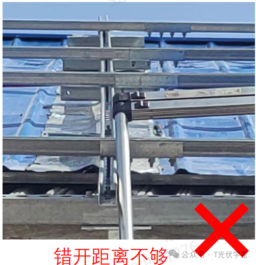

问:不同排组件之间檩条拼接是否要错开?
答: 不同排之间需采用梅花形状错开

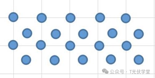

问:啥是梅花形状?
答:你看下面这张图,假如把蓝点当做拼接点,相邻的两行拼接点必须错开

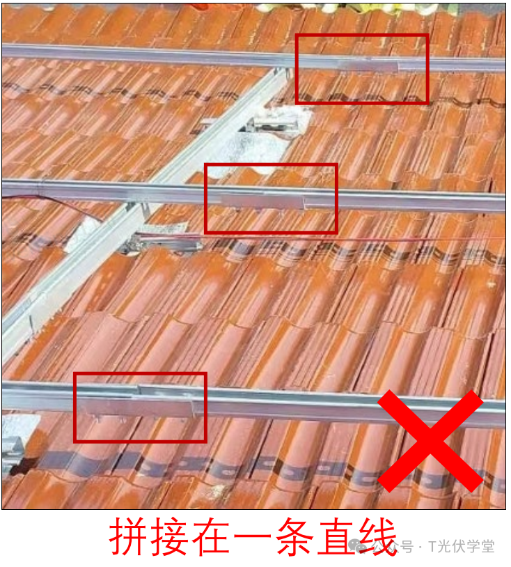

问:再讲具体点?
答:看下图

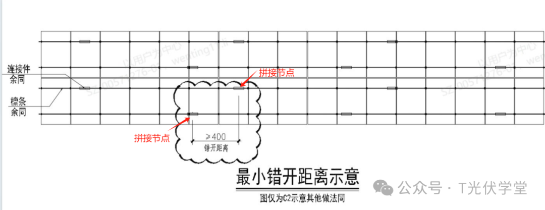

问:拼接节点之间错开距离多少算错开?
答:需要错开400mm以上,看下面的灵魂示意图↓

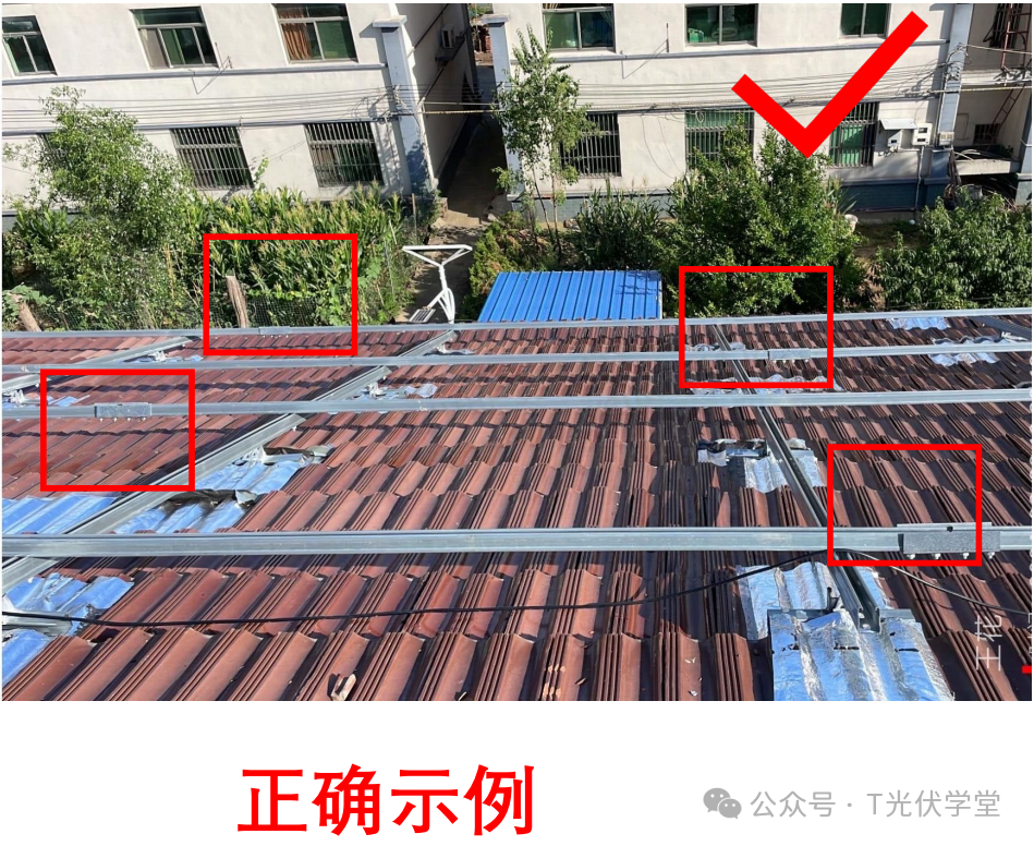

问:看不懂。。。
答:你看这个吧↓
