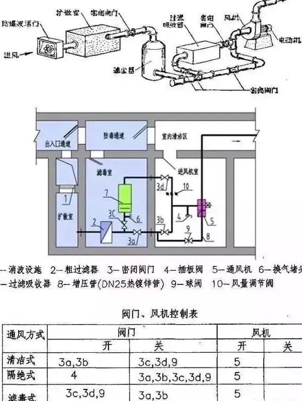

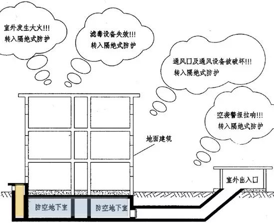

2、隔绝通风:
工程隔绝式防护时内循环通风。
隔绝式防护指的是利用工程本身的防护能力和气密性,防止沾染有毒有害物的空气侵入工程,危及工程内部人员安全的一种人防工程防护方式。

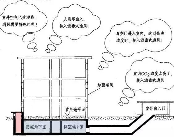

3、滤毒通风:
是当工程外空气受有毒有害物沾染时,引入工程内部的空气须先经除尘滤毒处理,再分送至工程内部,而且使用过的空气须通过超压排风系统排出工程的通风方式。
三种模式通过阀门开关来进行转换,操作流程:
