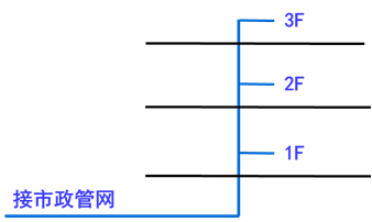

住宅小区常见的给水方式(一):
市政给水管网直接供水方式。(用于层数不高的低层建筑,无需贮水池及增压设备,无二次污染,最经济、卫生,在当地市政管网压力能满足要求的情况下,建议尽量采用)。

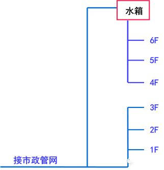

屋顶单设水箱供水方式。(用于多层建筑,利用夜间管网压力上水,无需低位贮水池及增压设备,节约能源,但水源易二次污染)。

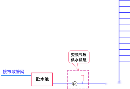

十一层及以下的小高住宅及多层住宅采用变频、气压供水方式,供水管道一般无需分区。

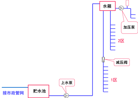

住宅小区常见的给水方式(四):

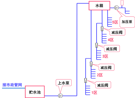

十二层至十八层的高层住宅采用低位贮水池(箱)—上水泵—高位水箱—(减压阀)—住户的供水方式。(当水压大于350kpa时,需分区进行减压供水),最高二层采用变频加压或水泵加气压罐。

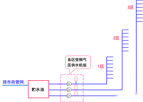

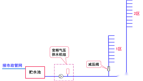

十二层至十八层的高层住宅采用变频、气压供水方式,供水管道需分区,一般分成二个供水区,每个分区即可设置独立的供水机组,也可采用低区设减压阀的方式供水,具体情况应视楼高及当地自来水公司的意见而定。

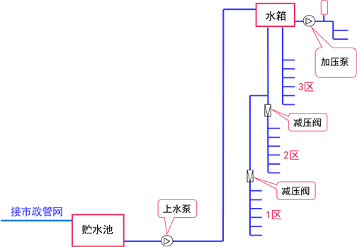

住宅小区常见的给水方式(六):
十九层以上至100米以下的高层住宅采用低位贮水池(箱)—上水泵—高位水箱—(减压阀)—住户的供水方式。一般分成三~四个区,具体分区情况应视楼高而定。该方案小区管线简单,供水可靠稳定,但水质易二次污染。

十九层以上至100米以下的高层住宅采用变频、气压供水方式,供水管道需分区,一般可分成三~四个供水区,每个分区一般设置独立的供水机组,具体分区情况应视楼高而定。该方案水压易波动,小区管线复杂,管材耗费较多,但建筑物立面较易处理,水质不宜二次污染。

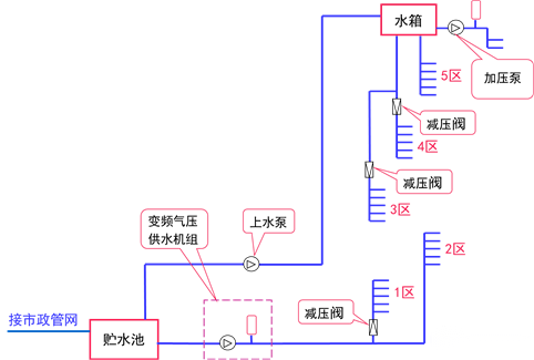

100米以上的超高层住宅采用低位贮水池(箱)—上水泵—高位水箱—(减压 阀)—住户的供水方式。一般分四个以上区域进行分区减压供水,具体分区情况应视楼高而定。
住宅小区常见的给水方式(九):
100米以上的超高层住宅可采用18层以下各层采用变频供水系统,18层以上各层采用屋顶水箱分区减压供水的混合系统。一般分四个以上区域进行分区供水,具体分区情况应视楼高而定。

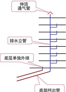

七层以下多层住宅采用硬聚氯乙烯排水立管 ,仅设伸顶通气管的形式。可污、废水分设立管排放,同时采取立管底部排出管放大一号,底层横支管单度外排等措施以解决底层反溢现象。

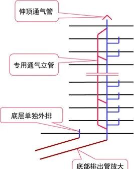

对十一层以上的小高及高层住宅,采用硬聚氯乙烯排水立管。超过100米的超高层采用柔性接口机制排水铸铁立管,另外设置专用通气立管并每隔二层设连通管与排水立管相连。专用通气立管可增加排水立管的排水流量,同时可有效解决排水管道内气压波动的现象。

住宅小区常见的排水方式(一):
七层以下多层住宅采用硬聚氯乙烯排水立管,仅设伸顶通气管的形式。可污、废水分设立管排放,同时采取立管底部排出管放大一号,底层横支管单度外排等措施以解决底层反溢现象。
住宅小区常见的排水方式(二):
对十一层以上的小高及高层住宅,采用硬聚氯乙烯排水立管,超过100米的超高层采用柔性接口机制排水铸铁立管,另外设置专用通气立管并每隔二层设连通管与排水立管相连。专用通气立管可增加排水立管的排水流量,同时可有效解决排水管道内气压波动的现象。
