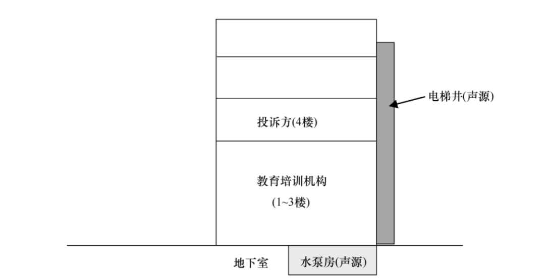

某小区业主投诉小区物业电梯噪声污染,并伴有间断性的嗡嗡声,不能确定其来源。监测人员根据法院委托到投诉人家中进行实地勘察,该楼为小区门面楼,共6层,其1~3层租赁给某教育培训机构作为办公用房。投诉人住宅位于4层。经现场调查,除电梯噪声以外,居民所述间断性的嗡嗡声来源于该楼地下室内水泵房水泵运行时产生的噪声。具体见图1。
                                     图1  现场位置关系示意图

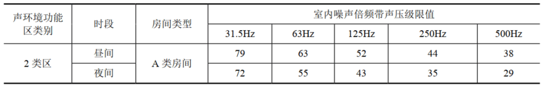

结构传播固定设备室内噪声排放限值(倍频带声压级)见表1
表1结构传播固定设备室内噪声排放限值(倍频带声压级(单位:dB)
对于在噪声测量期间发生非稳态噪声(如电梯噪声等)的情况,最大声级超过限值的幅度不得高于10dB (A)。

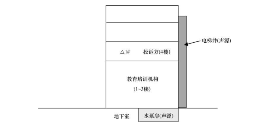

按照《社会生活环境噪声排放标准》(GB 22337—2008)中5.3.3.4测点布设要求“社会生活噪声排放源的固定设备结构传声至噪声敏感建筑物室内,在噪声敏感建筑物室内监测时,测点应距任一反射面至少0.5m以上、距地面1.2m、距外窗1m以上,窗户关闭状态下测量。被测房间内的其他可能干扰监测的声源(如电视机、空调机、排气扇以及镇流器较响的日光灯、运转时出声的时钟等)应关闭”,经投诉方确认后,选择主卧的卧室中央(A类房间)布设1#测点(图2)。
主要声源1电梯与主卧和次卧相邻,主要声源2水泵房位于靠近主卧一侧的下方地下室内。
图2测点示意图
△代表敏感点处噪声测点

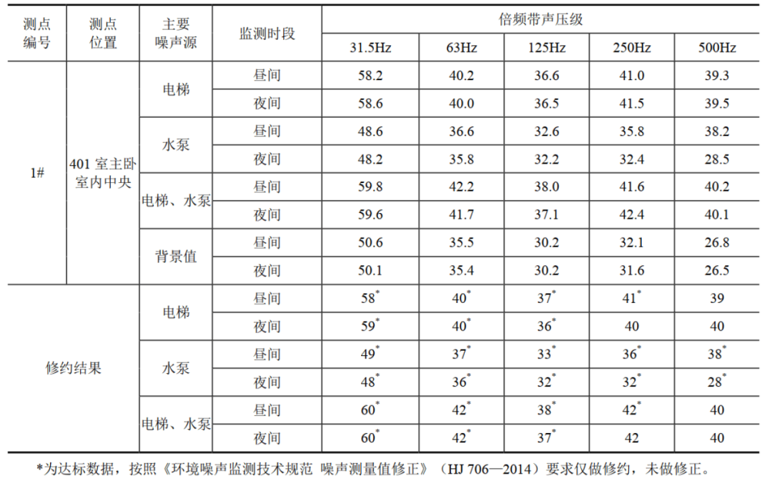

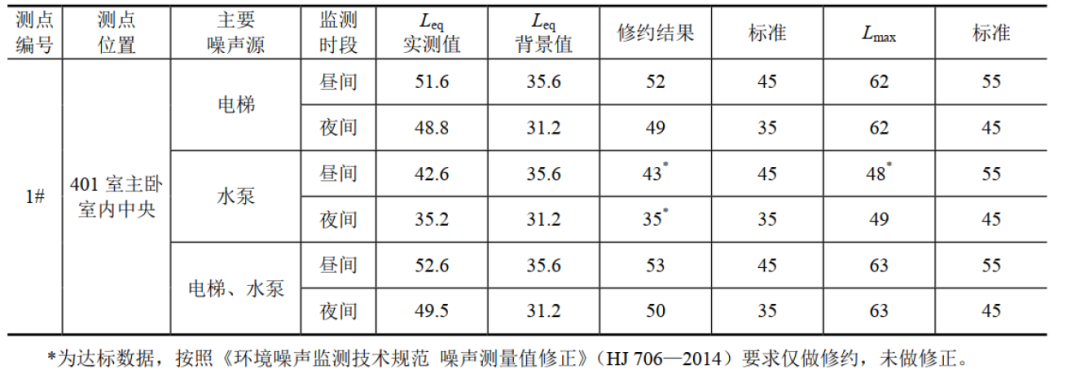

4、监测结果
现场监测结果见表3、表4。
表3 等效A声级监测结果表[单位:dB(A)]
表3  倍频带声压级测量结果表(单位:dB)

仅电梯运行时:
①测点等效A声级:昼间、夜间测量值均超标;
②最大A声级:昼间、夜间测量值均超标;
③倍频带声压级:昼间在倍频带中心频率为500Hz处的倍频带声压级超标;夜间在倍频带中心频率为250Hz和 500Hz处的倍频带声压级超标;
仅地下室水泵房的水泵运行时:
①最大A声级:测点夜间超标
电梯﹑水泵同时运行时:
①等效A声级:昼间和夜间扣除背景值后的测量值均超标;
②最大A声级:昼间和夜间扣除背景值后的测量值均超标;
③倍频带声压级:昼间在倍频带中心频率为500Hz 处的倍频带声压级超标,夜间在倍频带中心频率为250Hz和500Hz处的倍频带声压级超标。
