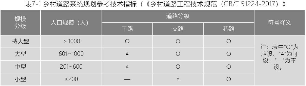

村庄道路系统由对外道路系统、村内道路系统、田间道路系统和村庄绿道系统共同组成。村庄道路按道路在道路网中的地位、交通功能及对沿线的服务功能,分成村干路、村支路、巷路、三个等级。根据村庄规模和集聚程度,选择相应的道路等级与宽度。

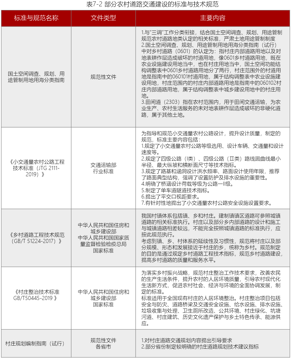

[二] 农村道路交通建设的标准与技术规范
农村道路交通建设是我国实现乡村振兴的重要基础保障之一,是实现农业强、农村美、农民富的重大抓手,为适应我国乡村道路建设和发展的需要,提高乡村道路质量和服务水平,规范乡村道路工程建设,村庄道路规划应应符合现行国家和行业有关标准、规范的规定,衔接《国土空间调查、规划、用途管制用地用海分类指南》的乡村道路用地、田间道等用地分类,规范农村道路地类认定的相关标准,严肃土地用途管制制度。

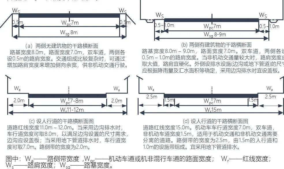

(1)村庄干路应以机动车通行功能为主,并应兼有非机动车交通、人行功能。干路路面宽度不宜小于4m,有条件时可采用6m以上,路肩宽度可采用0.25m~0.75m。干路车行道应为双车道,机动车道宽度应根据车型及设计行车速度确定,双车道宽度不应小于6m;单车道宽度不宜小于3.5m。单车道道路可根据实际情况设置错车道,设置错车道路段的路基宽度不宜小于6.5m。主要道路宜采用净高和净宽不小于4m的净空尺寸。根据我国各地的农村公路设计规范并考虑到村庄道路功能和交通特性,村庄主要道路的设计速度宜为10km/h~20km/h,相应的圆曲线最小半径为12m~20m。消防通道转弯半径应符合消防车的转弯要求,不宜小于8m。
乡村道路交通量相对较小且多为混合交通的特点,村庄干路宜采用单幅路。人流量较小时可不设置专用人行道,排水也可通过边沟形式;干路两侧为建筑物时可考虑设置人行道,条件允许时宜采用地下管网排水;乡村部分出入口道路和田间道路两侧无建筑物,可采用接近于公路的横断面形式。

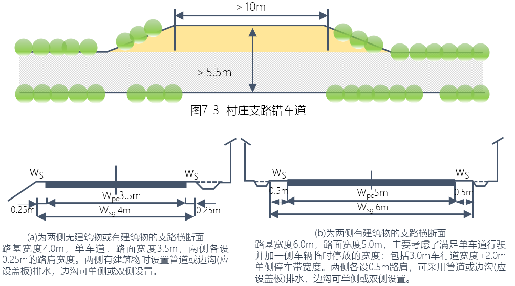

(2)支路应以非机动车交通、人行功能为主,同时应起集散交通的作用?。支路道路路面宽度不宜小于2.5m,路肩宽度可采用0.25m~0.5m。路面宽度为单车道时,单车道宽度不宜小于3.5m,可根据实际情况设置错车道,错车道路面宽度不应小于5.5m,有效长度不应小于10.0m,间距结合地形、交通量大小、视距等条件确定,宜为每公里3到4个;支路断面形式可根据道路宽度、服务功能、交通特性、排水需求等因素因地制宜选择合适的横断面形式。

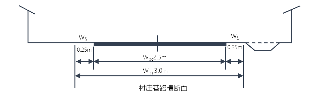

(3)巷路应以人行功能为主,应便于与支路连接,巷路的宽度应考虑防灾减灾的功能要求,如应考虑地震房屋倒塌时可以通过巷路逃生或消防救灾的需求。因此巷路路面宽度可取2.5m或3.0m,加上两侧路肩宽度可达到3.0m或3.5m。可采用单侧或双侧排水。巷路应符合现行国家标准《无障碍设计规范》GB?50763的有关规定。

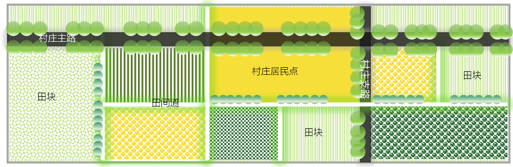

3.田间道路系统规划
田间道路系统应以现有田间肌理为基础,使居民点、生产经营中心、各轮作区和田块之间保持便捷的交通联系,路线宜直且短,确保农机具能到达每一块耕作田地。
(1)田间道路应保证居民点、生产中心到农田具有方便的交通联系、路线直、运输距离短,可以顺利到达每一个轮作田区或耕作田块;要尽量与与田块、林带、渠道等结合。
(2)考虑农业企业的特点,要在企业内形成一个有机联系的道路体系,以适应农业现代化的要求。
(3)根据我国农业生产的特点,要尽可能节省土地,例如利用林带遮阴带做道路,渠堤兼做道路等。同时应节约基建投资,充分利用原有道路及其建筑物。
(4)田间道路选线应和农村主干道路有机的结合在一起,组成统一的农村道路网。可结合乡村旅游,布设村庄慢行通道。田间道路的平、纵、横三方面应满足道路路线设计的技术要求。
(5)田间道路应在坚实土质上,减少道路跨越沟渠,避免低洼沼泽地段,尽量减少桥涵等工程建筑物。田间道路的纵坡度一般在8%以下。
(6)田间道、生产路应保持原有的自然景观,融合田园特色,形成树木、野草、农作物等高度融合的田园风光道路景观。

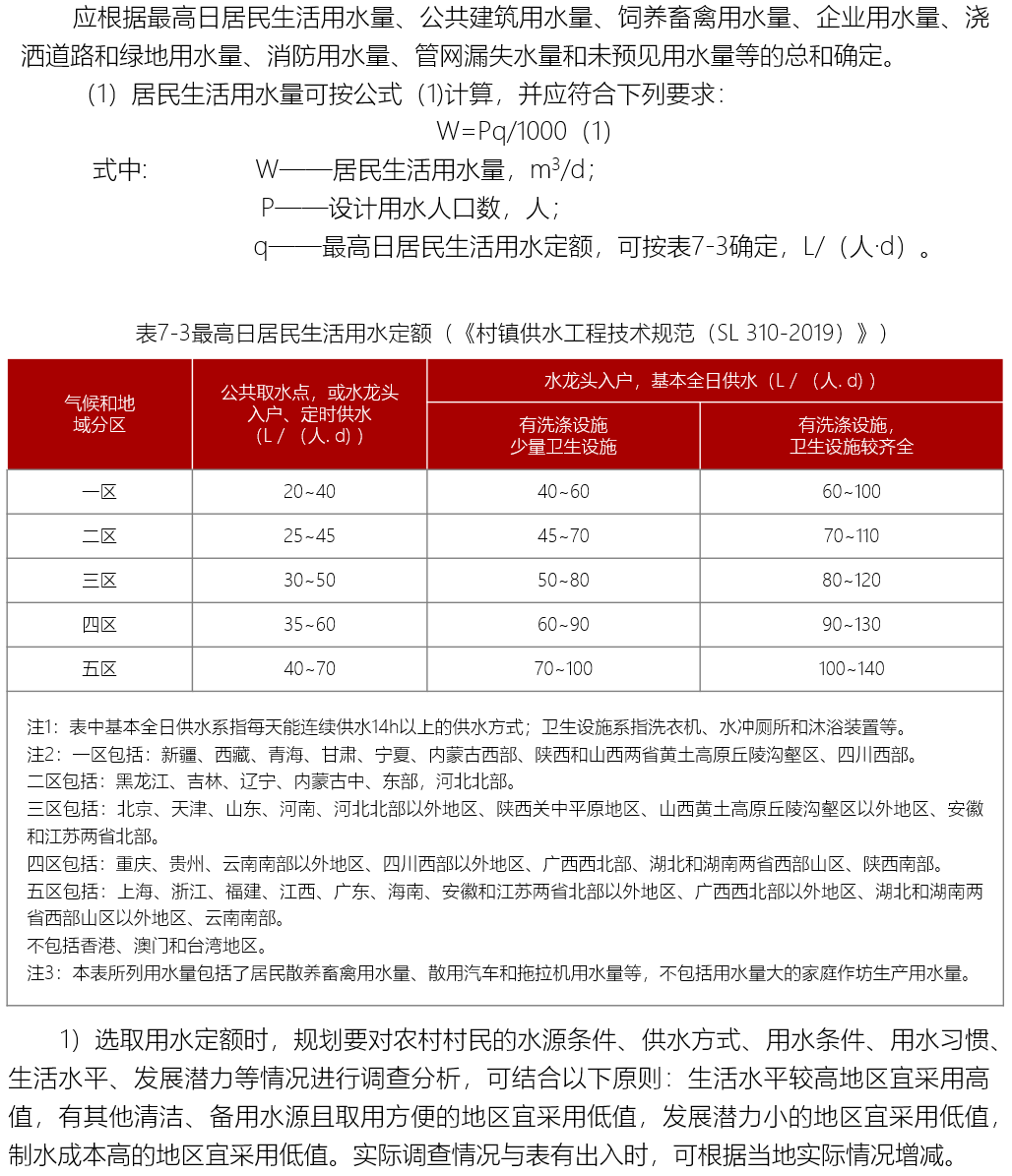

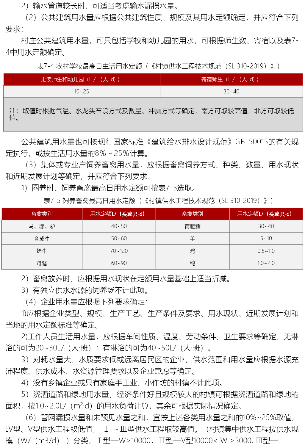

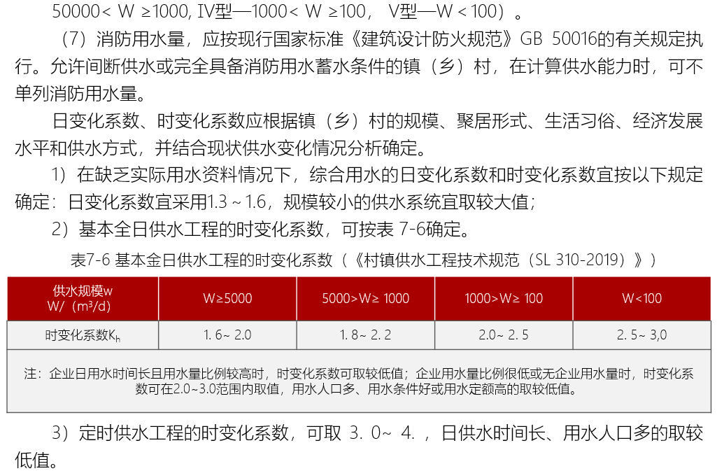

1.水量预测

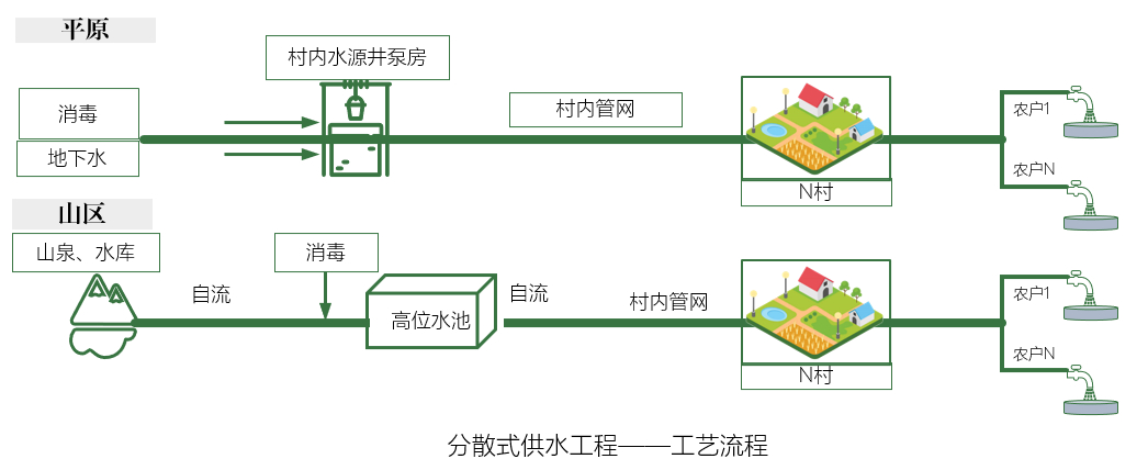

村庄供水主要包括集中式供水和分散式供水两种形式,给水方式应根据规划要求及当地水源、地形、能源、经济条件、技术水平等因素进行方案综合比较后确定。城镇周边的村庄,应依据安全、经济、实用的原则,优先选择城镇配水管网延伸供水。无条件采用城镇配水管网延伸供水的村庄,应优先选择联村、联片或单村集中式给水方式。在水资源匮乏、用户较少、居住分散、地形复杂、电力不保证等条件下的村庄,可选择手动泵、引泉池或雨水收集等联户或单户分散式给水方式。
